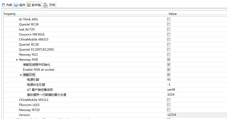

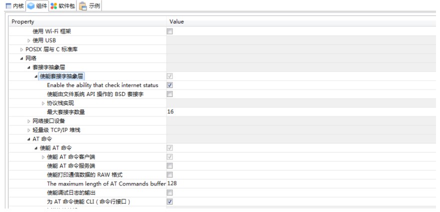

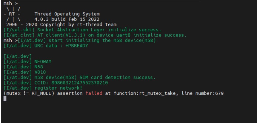

请教大神这个问题该怎么解决呢

看起来是一个逻辑错误,mutex 在没有初始化之前就被使用了。
可以调试一下,看看栈信息,是哪个逻辑导致的。

可能是任务堆栈不够

放大适配这个模组里面的 任务栈 大小
