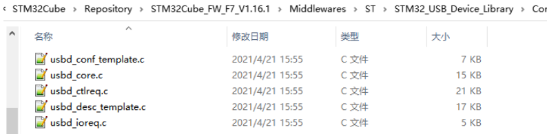

我不使用CubeMX来直接生成u***代码,我在HAL库软件包的MiddlewaresSTSTM32_USB_Host_Library目录下发现ST是有u***驱动库的。
其中有一些文件有_template后缀,一看就是一个示例。
把文件一股脑添加到工程中

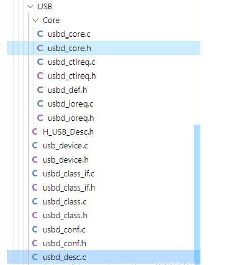

这是我已经修改号之后的文件,并且还另外添加了一些我自己的文件。这些文件不直接操作底层。

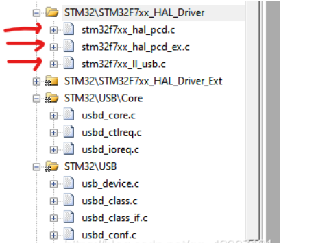

别忘了把这三个文件加进去
这三个文件是最底层的u***驱动文件,是用于直接操作底层的。

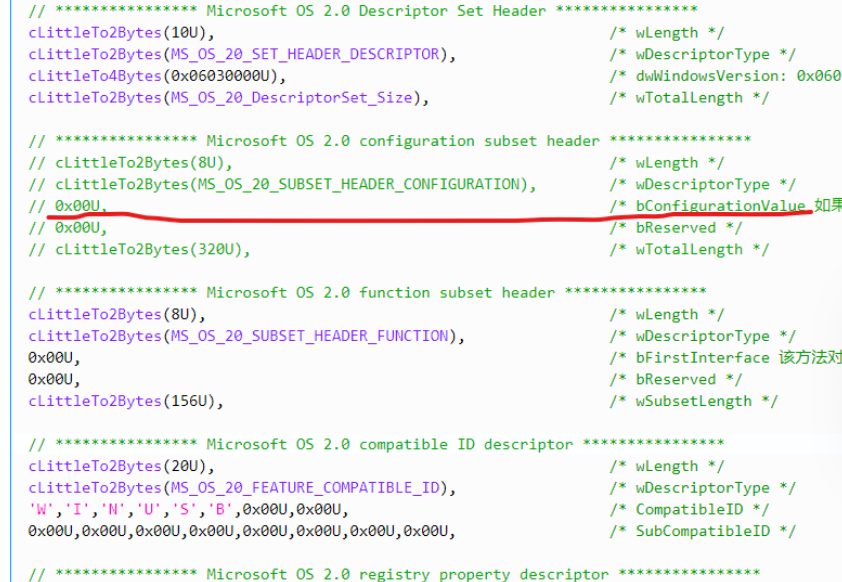

最坑的是这个,划线的部分是配置描述中的配置号。配置描述用来限制属性在哪个配置上实现的。而这个配置号应该指的是配置的编号,而USB配置的编号应该是从1开始的(如果我没有说错的话)。并且,我的配置描述符里指定的配置编号也是1,但奇怪的是,图中红色划线的那端必须要为0设备才能被识别为一个winu***设备。是这里的0代表了配置1?我也不太明白。反正设置成0就能工作了。这个问题简直有毒,因为我要实现的u***配置只有一个,图中注释的描述符不要也行,我就直接注释掉了。
顺便贴上描述符

// **************** Microsoft OS 2.0 configuration subset header ****************
// cLittleTo2Bytes(8U), /* wLength */
// cLittleTo2Bytes(MS_OS_20_SUBSET_HEADER_CONFIGURATION), /* wDescriptorType */
// 0x00U, /* bConfigurationValue 如果启用此段 这个必须要为0(实际测试得出) 但USB只有配置1在工作 不知道是微软驱动的bug还是我有那些疏忽了 */
// 0x00U, /* bReserved */
// cLittleTo2Bytes(320U), /* wTotalLength */

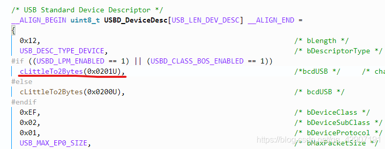

还有另外一个坑
还好Microsoft OS 2.0需要BOS支持,这个库文件相当于提示我需要将bcdUSB该为0x0201。(如果我是用现有的例程改的话,可能没有这个宏定义判断,怕是要被坑死在这)。
枚举成功!,由三个组成
