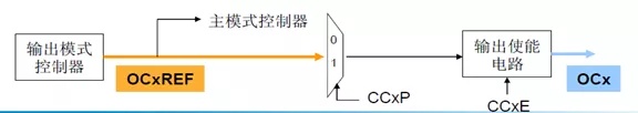

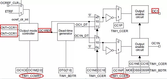

当定时器的比较输出单元检测到计数器CNT的值与捕捉比较寄存器CCR的值发生匹配事件时,定时器的比较输出单元会根据比较输出模式输出相应的信号,该信号我们称之为中间参考信号,即OcxREF信号。
该OCxREF源于输出模式控制器,并
硬件约定
高电平为有效信号,即有效状态所对应的信号。它经过极性选择后,再经过输出控制电路输出到管脚。当极性选择位CCxP=0时,高电平作为Ocx的有效输出信号,当CCxP=1时,低电平作为Ocx的有效输出。
也就是说,OCXref信号只是个中间参考信号,并非最终输出信号。最终输出端
OCX
的active state【有效状态】/inactive state【无效状态】所对应的电平取决于极性选择控制位CCxP/CCxNP。
比方我们以通道1为例:
任一时刻计数器的值与CCR的比较结果,结合相应的比较输出模式决定了中间参考信号OC1REF的电平,而
最终输出端OC1的输出电平取决于极性选择CC1P位的配置
。即对于非互补输出时 Ocx =OCxREF + 极性 【+ 表示结合的意思】

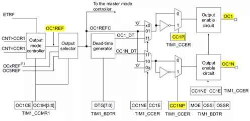

当然,如果是
高级定时器的互补输出
,最后的输出电平除了与极性选择有关外,输出波形还跟插入的死区有关。即对于互补输出时 Ocx =OCxREF + 极性 + 死区

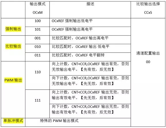

输出比较模式概览
总的来讲,这几个比较输出模式,我们有必要对它们的各自输出特征做基本了解,它是我们做比较输出应用时的基础。比方不同比较输出模式,结合不同的计数模式,相应的输出特征是什么。

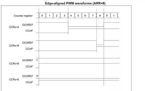

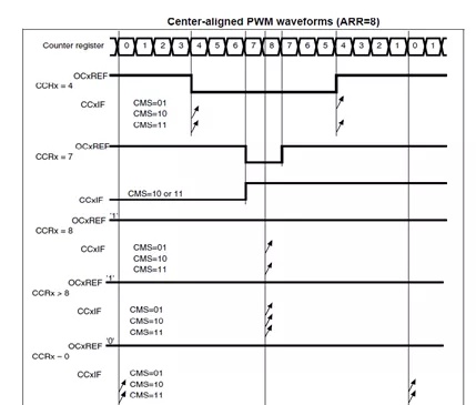

边沿对齐PWM输出波形示例【Up Counting + PWM mode1】
中心对齐PWM输出波形示例【Center aligned Mode + PWM1】
PWM输出频率的计算
定时器比较输出最常见的应用就是PWM输出,即脉宽调制输出。这里简单介绍下PWM输出波形参数的计算。
以计数器向上计数、PWM1为例:
PWM输出方波信号,信号的频率是由TIMx的
计数时钟频率
和TIMx_ARR这个寄存器所决定。输出信号的占空比由TIMx_CRRx寄存器和TIMx_ARR这个寄存器的值所确定。
占空比=(TIMx_CRRx/(TIMx_ARR+1))*100%
F_pwm = CK_PSC/((PSC + 1)*(ARR + 1))
以中央对齐计数、PWM1为例:
占空比=(TIMx_CRRx/(TIMx_ARR))*100%
F_pwm = CK_PSC/((PSC + 1)*ARR )

高级定时器的互补输出及死区的插入:
这里所说的互补输出,特指高级定时器TIM1或 TIM8通过其
专门的互补通道
输出互补信号。即每一对互补通道,共用相同的输出模式和同一通道比较寄存器CCR来输出互补信号。
这里要提醒的是,这对
互补信号
的每一路都可以独立做输出极性配置,在极性选择前二者一定是互补的,但经过极性选择后是否还是互补波形取决于二者的极性选择情况。如果极性选择一致,即都选择高电平做为有效信号或者都选择低电平做为有效信号,这时互补通道的
最终输出【OCX/OCXN】
就是互补信号。如果二者的极性选择不一致,最终的互补输出波形则是同相的,而不是互补信号。对于我们用户来讲,具体做怎样的极性选择,取决于实际应用需求。

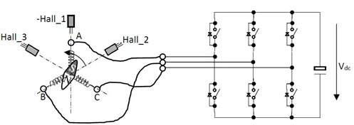

我们常常使用互补输出信号来驱动电机桥臂。电机的各个桥臂由功率器件组成,比如IGBT。实际应用中,每一相的上下两个桥臂不可以同时导通,否则电源会通过上下两个桥臂产生短路情况。一般来讲,每组桥臂的上下臂呈互开关驱动系,即上臂导通,下臂截止,反之亦然。但由于那些晶体管的开、关动作本身会有时延问题,而且不同晶体管开关动作的延时也有差异。鉴于此,为了避免上下臂同时导通的隐患,在输出控制信号中额外插入一个时段,保证让上下臂都呈截止状态,这个时段就是死区。
对于高级定时器的互补输出通道,可以通过相关寄存器配置即可实现死区控制。
不难看出,死区的插入是以牺牲有效输出为代价来保障电机驱动电路的安全性,所以该参数的设置除了考虑安全性外,也要考虑合理性。

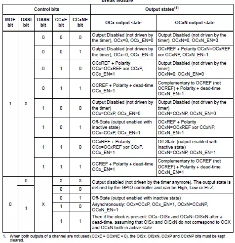

1. 高级定时器相比通用定时器,它增加了主输出使能控制位,【MOE@timx_bdtr】,如果该位置零的话,此时OCx端没有波形输出;
2. 高级定时器相比通用定时器,它增加了刹车控制机制,BKE@timx_bdtr】,如果使能了刹车控制并触发有效刹车电平,此时OCx端没有波形输出;
3. 高级定时器相比通用定时器,使用互补输出时增加了死区插入机制,【DTG@timx_bdtr】,若插入的死区时间过大,当超过有效输出电平宽度时,会导致OCx/OCxN一端或两端没有变化的波形输出;
4. 高级定时器的互补输出在OCxREF出来后、在极性选择之前,二者是互补的,经过极性选择后是否互补取决于两互补通道的极性选择。极性的选择最终由实际驱动电路需求决定的。
5. 定时器的所有输出通道可以独立自由设置,如禁用/开启、输出模式选择、极性安排等。但高级定时器的做互补输出时,
他们共用相同输出模式和CCR值。
6. 对于通用定时器的Ocx通道,当使能该通道时,Ocx输出=OCxREF+极性;当禁用该通道时,Ocx的输出=0。
7. 对于高级定时器Ocx/OCxN互补通道,没法同时实现实现有效输出。注意区分有效电平、无效电平与最终输出端的高、低电平。
8. 对于高级定时器来说,Ocx/OCxN的输出除了跟输出使能位有关外,跟其它多个控制位【MOE/OSSI/OSSR/CCxP/CCxNP】有关。各个系列的STM32参考手册中有个Ocx/OcxN互补通道输出控制表格可以查看。
