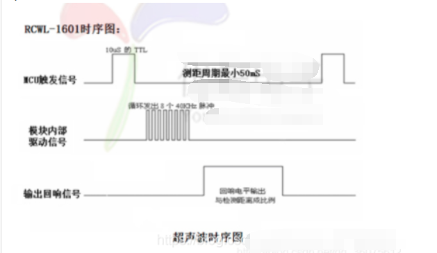

1、采用IO口TRIG触发测距,给至少10us的高电平信号;
2、模块自动发送8个40khz的方波,自动检测是否有信号返回;
3、有信号返回,通过IO口ECHO输出一个高电平,高电平持续的时间就是超声波从发射到返回的时间。测试距离=(高电平时间*声速(340M/S))/2;
本模块使用方法简单,一个控制口发一个10US以上的高电平,就可以在接收口等待高电平输出.一有输出就可以开定时器计时,当此口变为低电平时就可以读定时器的值,此时就为此次测距的时间,方可算出距离.如此不断的周期测,即可以得到你移动测量的值。超声波模块时序图如下:

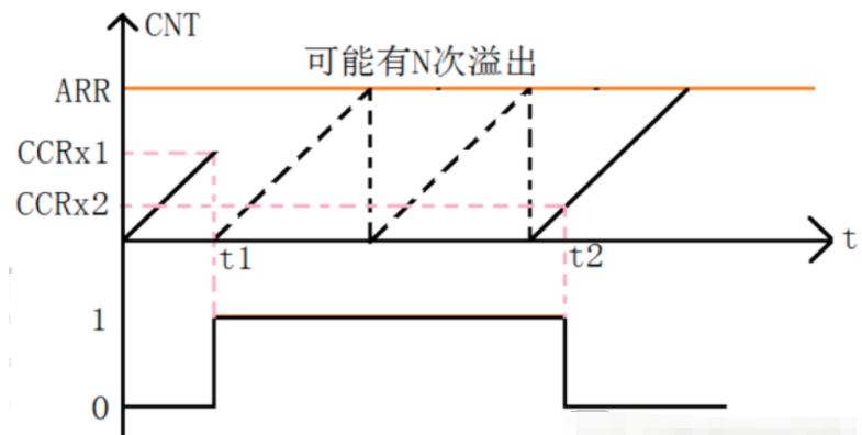

3、输入捕获简介
输入捕获可以用来测量脉冲宽度或者测量频率。超声波用到的是测量脉宽,这里我以测量脉宽为例,用一个简图来说明输入捕获的原理,如下图:
如上图所示,就是输入捕获测量高电平脉宽的原理,假定定时器工作在向上计数模式,图中t1-t2时间,就是我们需要测量的高电平时间。测量方法如下:首先设置定时器通道x为上升沿捕获,这样,t1时刻就会捕捉到CNT值,然后立即清零CNT,并设置通道x为下降沿捕获,这样t2时刻又会发生捕获事件,得到此时的CNT值,记为CCRx2。这样,根据定时器的计数频率,我们就可以算出t1-t2的时间,从而得到高电平的脉宽。
在t1-t2之间,可能产生N次定时器溢出,这就要求我们对定时器溢出做处理,防止高电平太长,导致数据不准确。如上图所示,t1-t2之间CNT计数的的次数等于:N*ARR+CRRx2,有了这个计数次数,再乘以CNT的计数周期,即可得到t1-t2的时间长度,即高电平持续时间。

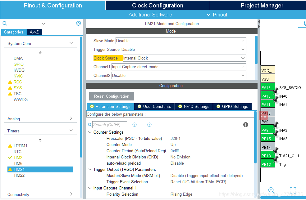

4、STM32CubeMx 配置
1)系统时钟配置(这里不做介绍,前查看以往教程)
2)定时器21配置

别忘了打开定时器21的总中断哦
基本配置完成,打开串口助手即可看到打印距离信息
