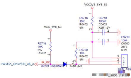

原理图

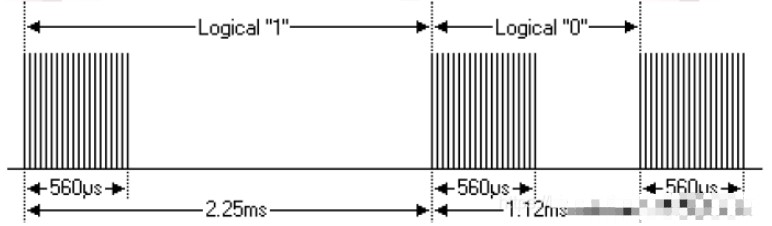

调制
我们定义脉冲560µS为脉冲基本宽度T;根据脉冲时间长短来解码。推荐载波占空比为1/3至1/4:(1) Logic “1” 位宽为2.25ms,脉冲时间560us(T + 3T);
(2) Logic “0” 位宽为1.12ms,脉冲时间560us(T + T)。

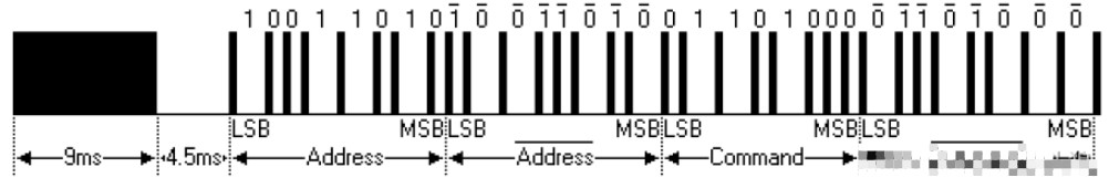

协议格式
[tr]18888[/tr]
| 起始位 | Address | Address(反码) | Command | Command(反码) |
| 16T+8T | b0...b7 | b0...b7 | b0...b7 | b0...b7 |
- 起始位(Start Bit): 16T + 8T。
- 地址位(Address): 8bit,最低有效位(LSB)先发送。
- 反相地址位(!Address): 8bit,最低有效位(LSB)先发送。其值与地址位(Address)相反,用于验证接收的信息的准确性。
- 命令位(Command): 8bit,最低有效位(LSB)先发送。
- 反相命令位(!Command): 8bit,最低有效位(LSB)先发送。其值与命令位(Command)相反,用于验证接收的信息的准确性。
数据协议
NEC协议格式如下图所示:
以上是一个正常的序列,也可能存在一种情况:一直按着1个键,此时发送的是以110ms为周期的重复码,即发送一次命令码之后,不会再次发送命令码,而是每隔110ms时间,发送一段重复码。如下图:在这里插入图片描述需要注意的是:红外一体接收头为了提高接受灵敏度,输入高电平,其输出的是相反的低电平。
