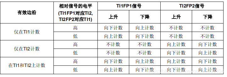

  两个输入TI1和 TI2 被用来作为增量编码器的接口。参看表73 ,
  假定计数器已经启动 (TIMx_CR1 寄存器中的CEN=1) ,则计数器由每次在 TI1FP1 或 TI2FP2 上的有效跳变驱动。 TI1FP1 和 TI2FP2 是TI1 和 TI2 在通过输入滤波器和极性控制后的信号;如果没有滤波和变相,则 TI1FP1=TI1 , TI2FP2=TI2。根据两个输入信号的跳变顺序,产生了计数脉冲和方向信号。依据两个输入信号 的跳变顺序,计数器向上或向下计数,同时硬件对TIMx_CR1 寄存器的 DIR 位进行相应的设置。
  不管计数器是依靠TI1计数、依靠TI2计数或者同时依靠TI1和TI2计数,在任一输入端(TI1或者 TI2)的跳变都会重新计算DIR位。 编码器接口模式基本上相当于使用了一个带有方向选择的外部时钟。这意味着计数器只在0到 TIMx_ARR寄存器的自动装载值之间连续计数(根据方向,或是0到ARR计数,或是ARR到0计 数)。
  所以在开始计数之前必须配置 TIMx_ARR ;同样,捕获器、比较器、预分频器、重复计数 器、触发输出特性等仍工作如常。编码器模式和外部时钟模式2 不兼容,因此不能同时操作。 在这个模式下,计数器依照增量编码器的速度和方向被自动的修改,因此计数器的内容始终指 示着编码器的位置。计数方向与相连的传感器旋转的方向对应。下表列出了所有可能的组合,
     假设  TI1  和  TI2  不同时变换。
    表  73   计数方向与编码器信号的关系

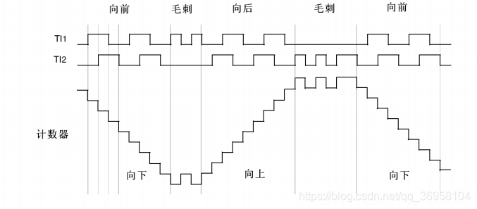

    下图是一个计数器操作的实例,显示了计数信号的产生和方向控制。它还显示了当选择了双边
    沿时,输入抖动是如何被抑制的;抖动可能会在传感器的位置靠近一个转换点时产生。在这个
    例子中,我们假定配置如下:
    ●   CC1S=’01’ (TIMx_CCMR1  寄存器,  IC1FP1  映射到  TI1)
    ●   CC2S=’01’ (TIMx_CCMR2  寄存器,  IC2FP2  映射到  TI2)
    ●   CC1P=’0’ (TIMx_CCER  寄存器,  IC1FP1  不反相,  IC1FP1=TI1)
    ●   CC2P=’0’ (TIMx_CCER  寄存器,  IC2FP2  不反相,  IC2FP2=TI2)
    ●   SMS=’011’ (TIMx_SMCR  寄存器,所有的输入均在上升沿和下降沿有效  ).
    ●   CEN=’1’ (TIMx_CR1  寄存器,计数器使能  )

        图   91
      编码器模式下的计数器操作实例

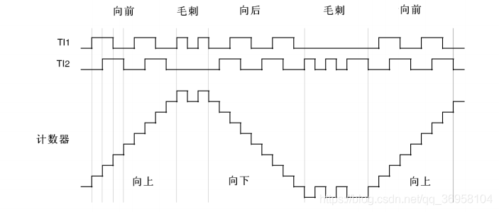

           下图为当    IC1FP1    极性反相时计数器的操作实例    (CC1P=’1’    ,其他配置与上例相同    )
        图    92
        IC1FP1    反相的编码器接口模式实例

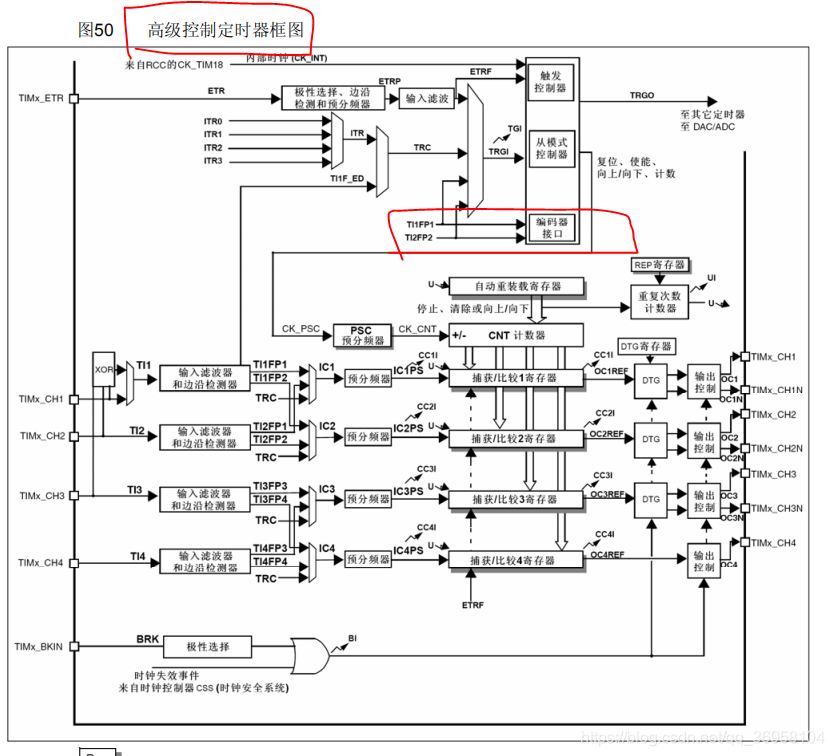

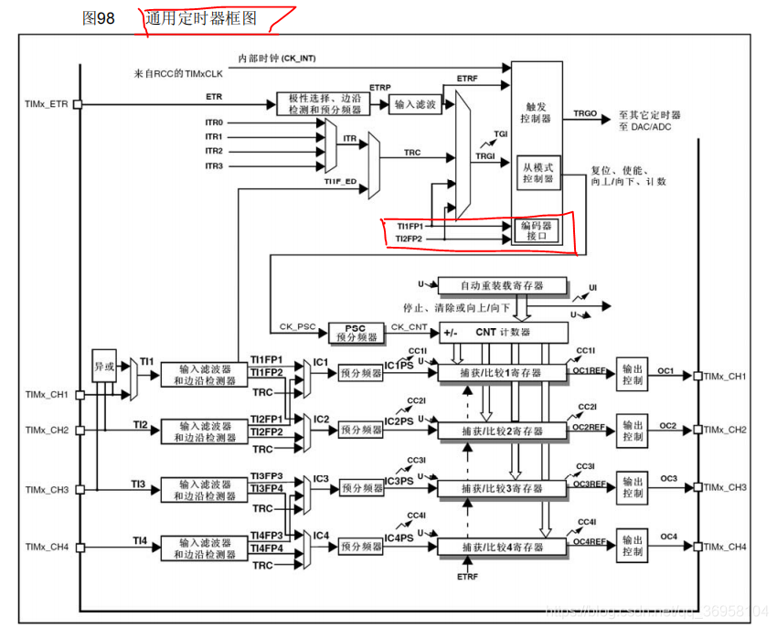

        定时器时钟图
    由此可看  无论是通用定时器还是高级定时器都可以  使用正交编码模式 只是 需要注意的是使用 定时器的通道1和通道2
