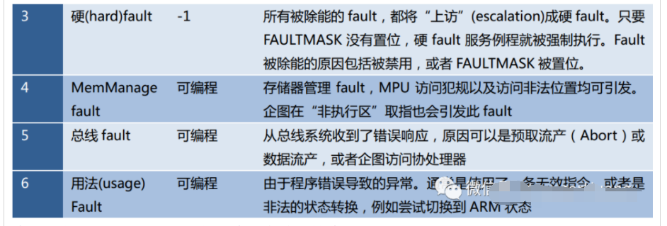

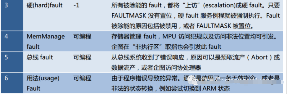

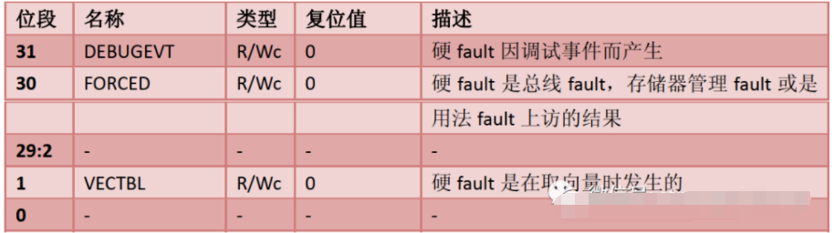

1.HardFault:硬故障
通过截图的描述,你会发现硬故障是一种“不可编程”的故障,因为存储器管理故障、总线故障、用法故障如果不能得到执行,就为上访为硬故障。
比如:比如在取向量时产生的总线故障也按会硬故障进行处理。所以,你会发现出现故障,很多时候都是硬故障
硬故障状态寄存器描述:
通过状态寄存器,你会发现产生硬故障的原因有以上几种。

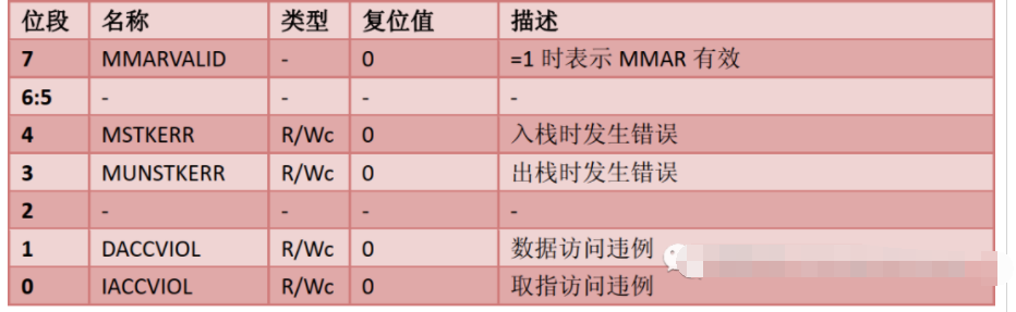

2.MemManage:存储器管理故障
存储器管理故障通常与MPU(内存保护单元)有关,之前给大家分享过MPU相关的文章《什么是Cortex-M内核的MPU?》。
通常就是我们说的“内存越界”就会导致存储器管理故障,细说引起该故障的诱因有:
  • 访问了 MPU 设置区域覆盖范围之外的地址
  • 往只读 region 写数据
  • 用户级下访问了只允许在特权级下访问的地址
存储器管理故障状态寄存器:
通过状态寄存器,你会发现引起该故障的一些原因。

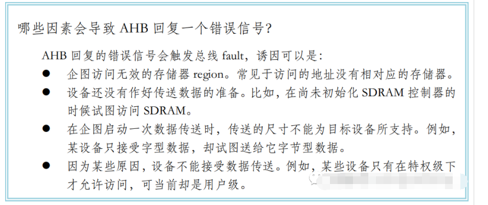

总线故障,顾名思义就是对“总线”操作出现问题,导致的故障。
比如:当 AHB 接口上正在传送数据时,如果回复了一个错误信号(error response),则会产生总线故障。
产生总线故障的场合:
  • 取指,通常被称作“预取流产”
  • 数据读/写,通常被称作“数据流产”

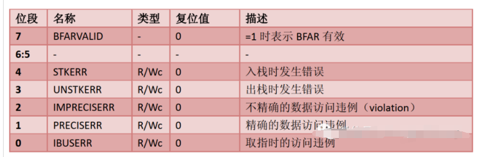

触发总线故障的动作:
  • 中断处理起始阶段的堆栈 PUSH 动作。称为“入栈错误”
  • 中断处理收尾阶段的堆栈 POP 动作。称为“出栈错误”
同样,通过总线故障状态寄存器了解产生的原因:

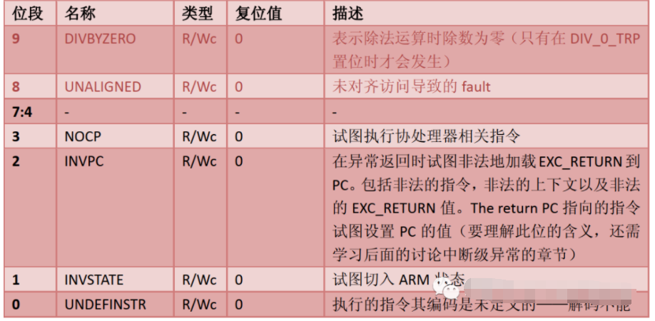

4.UsageFault:用法故障
用法故障相对不常见,出现该故障通常是进行了“未对齐访问操作”,其他导致该故障问题很少见。
比如:执行了未定义的指令、除数为0(编译器都会避免)、无效的中断返回等这些情况比较少见。
用法故障状态寄存器:
