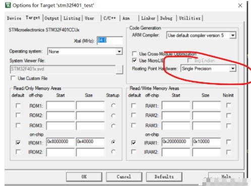

开启硬件浮点单元
stm32cubemx新建完成的STM32F4系列的工程,在莱凯勒这里配置应该的英文自动默认开启的

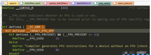

然后可见这里为灰色使能硬件FPU未开启,
查看定义
可以发现这两个没有进行定义
然后加入宏定义
__CC_ARM,__硬件TARGET_FPU_VFP
点ok,重新编译
再看变亮了发现有fpu

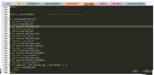

再加入一个宏定义

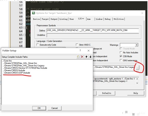

ARM_MATH_CM4
加入他的路径

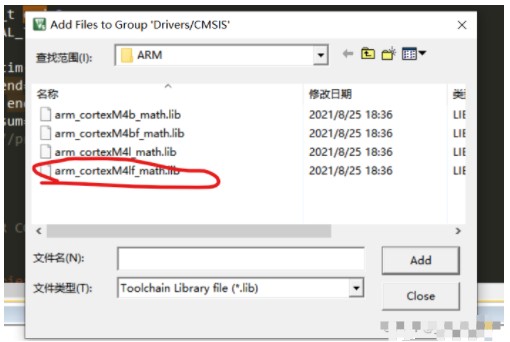

最后加入优化库
drive–>cmsis–>
lib– >arm

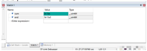

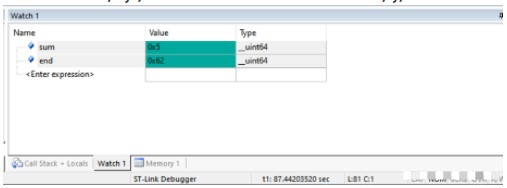

/************************ (C) COPYRIGHT STMicroelectronics *****END OF FILE****/
未用fpu的sin()函数
使用fpu 的 arm_sin_f32() 函数
经测试 arm_sqrt_f32() 等更容易使用的数学方法比未优化的 sqrt() 可以简单地快上接近 100 倍。

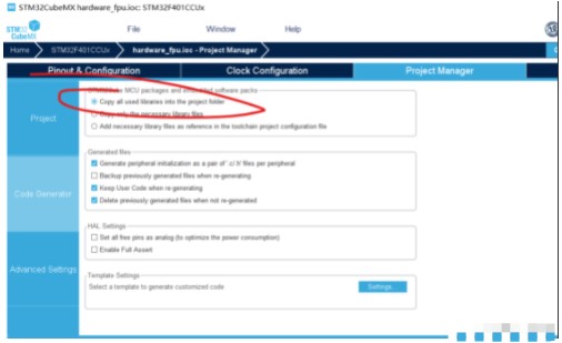

stm32cubemx配置
复制全部的库,里面含有DSP库等
的keil配置
开启硬件浮点单元

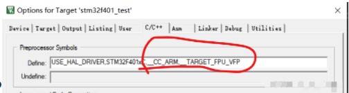

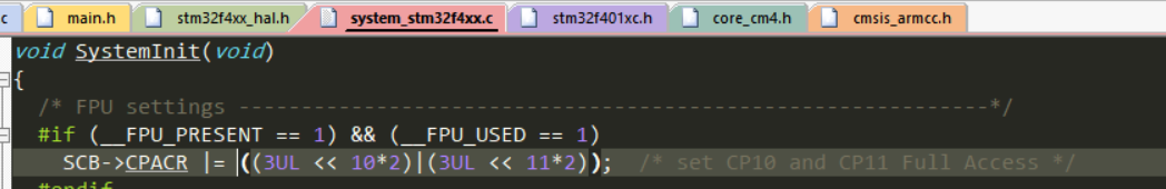

查看定义
可以发现这两个没有进行定义
然后加入宏定义
点ok,重新编译
再看变亮了发现有fpu

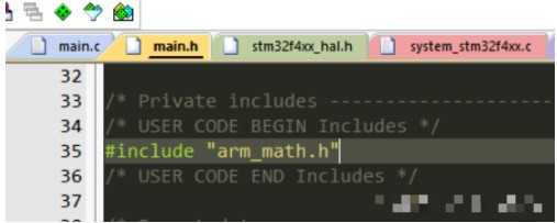

加入头
文件,以便
在文件里面需要我直接加在main中使用。 h里
