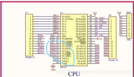

根据CPU引脚图找出四个独立按键对应的引脚(注:其实一共有五个独立按键,但其中一个名为“rst”的按键是重置状态按键,不可再定义)
由于四个独立按键的引脚命名十分直白,可看出它们分别对应P33、P34、P36、P37号引脚。
可定义变量:
***it key1=P3^3;
***it key2=P3^4;
***it key3=P3^6;
***it key4=P3^7;
先用KEY1按键连接·LED1·(对应引脚P10)试一下

将代码烧录到文件上后,会发现:虽然是可以按按键key1改变led1状态,但是随机性极大,必须要反复、快速按动按键才能改变状态,有时甚至是长按按键能让led灯亮起,一松开按键led灯就灭了,这是为什么?
由于单片机的按键下有一个机械弹片,机械弹片虽然能改变按键当前状态,但会在短时间内造成一系列抖动,造成开关状态多次改变
因此我们程序中使用开关时需要对其进行防抖
  防抖分为软件防抖和硬件防抖,其中软件防抖为:检测到有开关按下时,先用软件延时(10~20ms),而后再确认键电平是否依旧维持闭合状态的电平,若是,则确认此键已经按下,消除按键抖动影响
——百度文库,《按键的消抖技术》
可看出,若想消除抖动影响,需要:判断按键电平>>延时>>再次判断按键电平。这一点也和老师在实验后的讲解相同
