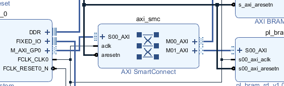

接口和互联
这里放一张图就可以了,说的太负责比较绕口,反正就看到从处理器出来的m接后面互联的s ,对称互联会有一个m接后面pl ip核的s,这样连接下去。
总的来说其实就是,这个就是arm处理器要和别人连一起必须要遵守的。这也就反应,一个哲理问题:
鲁迅说过的:
协议是协议,协议不仅仅是协议。
总线是总线,总线不仅仅是总线。
总线实现协议,协议标明总线。
都是设备,都是外设,只是手牵手时要用正确姿势。
可能这里有朋友会说,为什么我们搞了这么一大堆操作,怎么说写读,读写巴拉巴拉,到底是主从设备哪里在搞这些。其实不要心急,如果你问我可以说时主从设备各自有一个寄存器
不信你看图
这是笔者最近在用的,你可以看见这两个模块都是从设备,他们都有各自的寄存器空间。当然对这个寄存器具体的位置进行什么操作这个是需要继续学习的,但我们要理清楚一个关系。其实我们在sdk中做的所有操作,
其实都是主设备(处理器)处理外面的从设备,往这个从设备寄存器写信息。

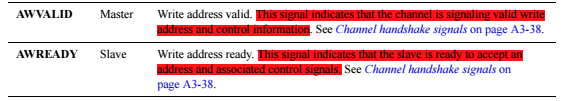

今天我先把我们学习的两个握手信号拿出来,机理部分后续讲,现在我们先认识他
写地址通道
写数据通道
写响应通道
读地址通道
读数据通道
