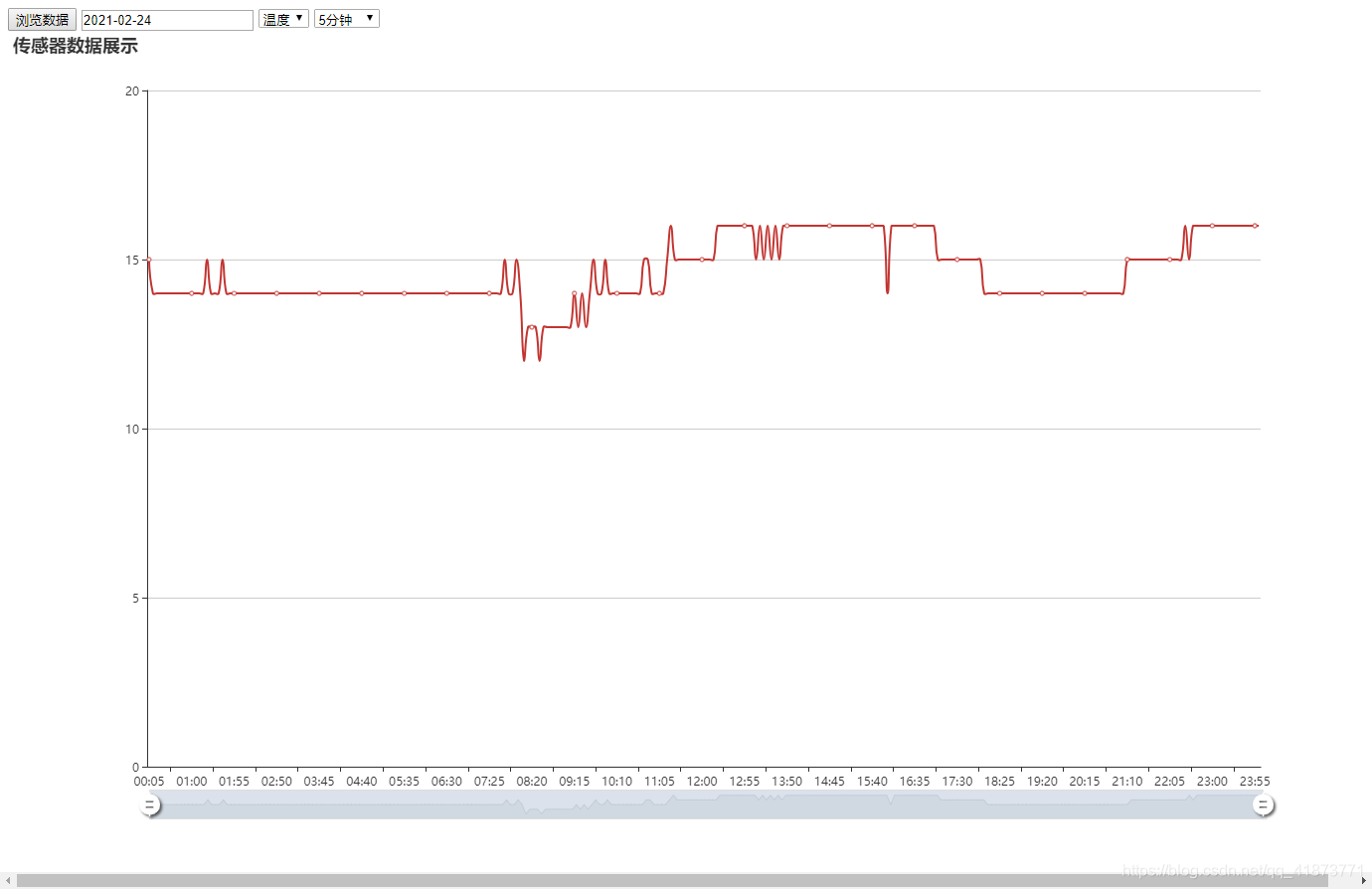

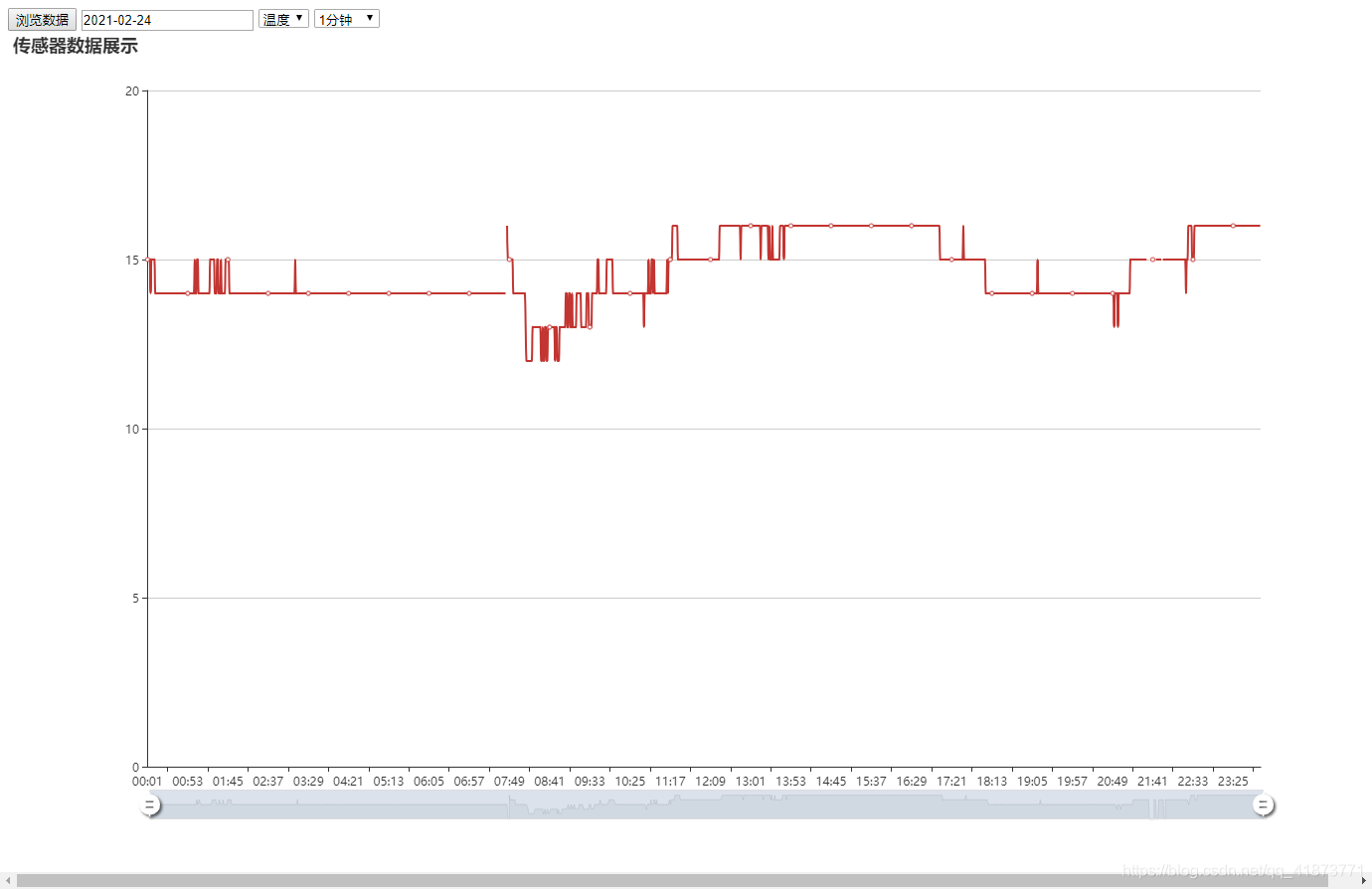

成果展示
5分钟间隔采集的温度数据
一分钟间隔采集的温度数据

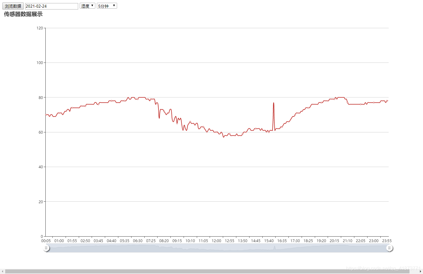

5分钟间隔采集的湿度数据

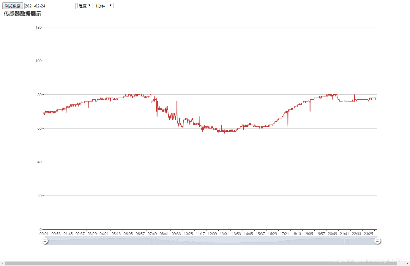

1分钟间隔采集的湿度数据
上述页面都是前端使用Echarts展示的

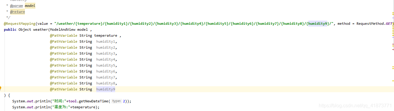

GET访问方式
  GET有多种方式,这里使用的是在URL中拼接参数 如: IP:端口/路由/参数1/参数2
  当然你也可以用另一种如: IP:端口/路由?参数名1=参数1&参数名2=参数2
  都是可以的,服务端程序与只要HTTP访问方式按照使用的方式拼接好就可以访问

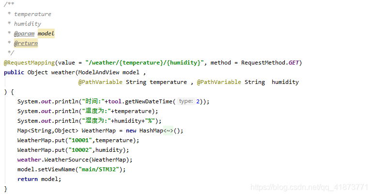

Springboot 的controller中编写GET访问方法

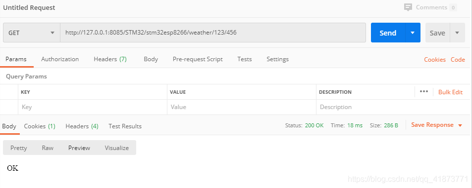

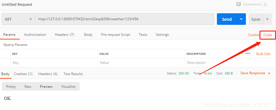

推荐使用postman先熟悉http的访问方式
选择GET方式并在utl后面用"/"分隔参数
Send一下状态码200 说明可以访问
  状态码:  200 服务器接收到响应 400参数有误 404无法访问
后台打印
后台接收到数据,说明该访问方法没有问题

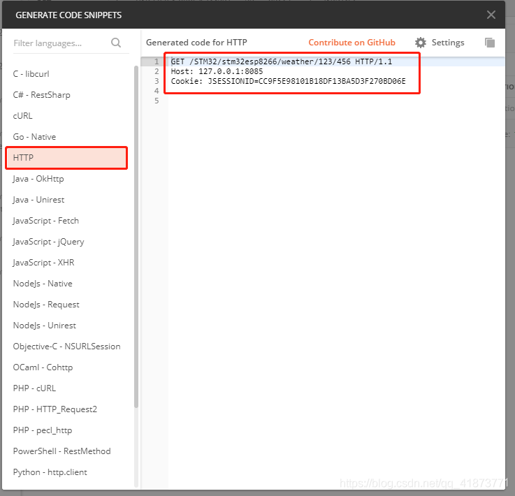

那么怎么用单片机访问这个地址呢
这就用到postman的工具了
点击Code可以看到http的访问代码,这个就是浏览器访问一个地址背后所有参数
我们只需要输入地址访问,而其余的参数都是浏览器帮我们添加的,这里就可以看到访问地址背后还需要什么参数
除了Cookie之外都是我们要用的,再加上Host地址
GET /STM32/stm32esp8266/weather/123/456 HTTP/1.1
Accept-Language: zh-CN,zh;q=0.9
Host:192.168.3.8
转成模板就是:
GET {项目路由地址} HTTP/1.1rn
Accept-Language: zh-CN,zh;q=0.9rn
Host:{服务器ip}rn
rn换行
  要注意的是我这里换行是方便讲解,最终在ESP8266中是一整行字符串换行用的转移字符"rn",并且最后必须加上一个换行
敲黑板,划重点
GET在STM32中实现
知道HTTP请求写法之后就是要在STM32中组装参数并用ESP8266发送出去
STM32传给8266的字符串就是下面的写法,8266使用TCP方式连接服务器并发送这个字符串就可以实现一次GET访问
"GET /STM32/stm32esp8266/weather/123/456 HTTP/1.1rnAccept-Language: zh-CN,zh;q=0.9rnHost:192.168.3.8rnrn"

  因为GET方式需要在URL里面无限拼接参数
  导致添加新的传感器数据后不止单片机要重新烧录新的代码,
  连服务器上的接收数据的Springboot项目也要在接收方法添加新增参数,维护起来费时费力
  举个例子就是这样,每增加一个参数都要修改服务端代码,麻烦不说也不好维护

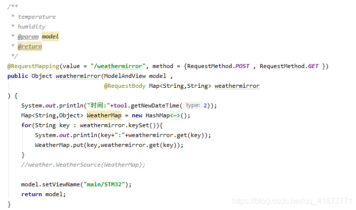

Springboot 的controller中编写POST访问方法
服务器接收一个JSON格式的键值对参数,并用for循环遍历出参数,再传给处理业务逻辑的方法

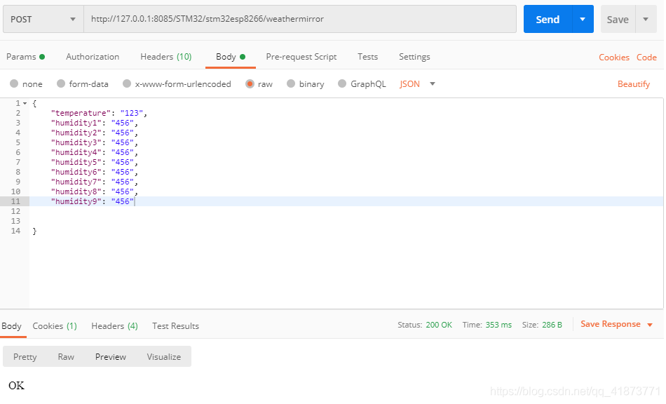

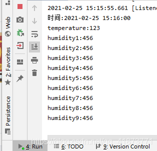

同样先在postman工具上模拟一次POST+JSON发送
使用postman发送JSON
这里展示随便加减JSON串的参数,无需像GET方式考虑一对一
因为统一将数据写入JSON中,不必像GET方法需要单片机与服务端参数一对一来接收

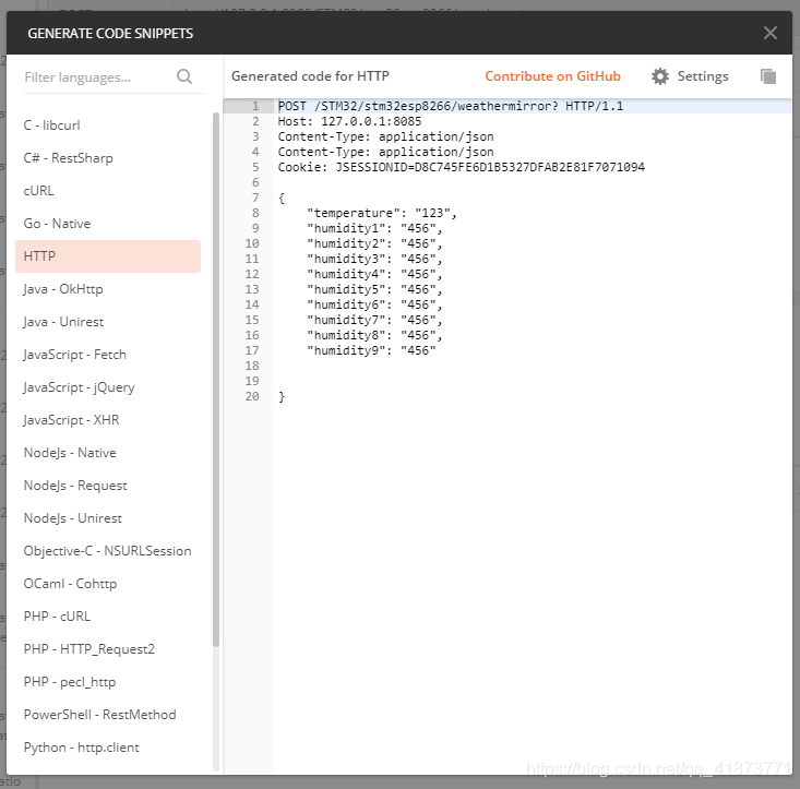

同样使用postman的Cide工具查看HTTP访问代码
稍稍改动一下
POST /STM32/stm32esp8266/weathermirror? HTTP/1.1
Host: 192.168.8.108:8085
Content-Type: application/json;charset=utf-8
Content-Type: text/plain
Content-Length:38
cache-control: no-cache
{"temperature":"123","humidity":"456"}

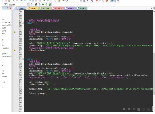

POST+JSON在STM32中实现
和get方式一样也是写成字符串让8266发送
有几点要注意
1.JSON串中的KEY与VALUE值都要用双引号引上,不然发送会失败,后台会报错
  如: {"10001":"%d","10002":"%d","10003":"%d"}
2.使用JSON要注意的是要加上Content-Length:XX参数,含义是发送JSON字符串长度,而这个长度包括JSON的大括号

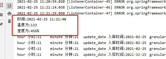

到目前为止使用STM32+ESP8266使用HTTP协议发送数据的方法已经讲完了
最后分享一下我开发时
展示一下我STM32的代码

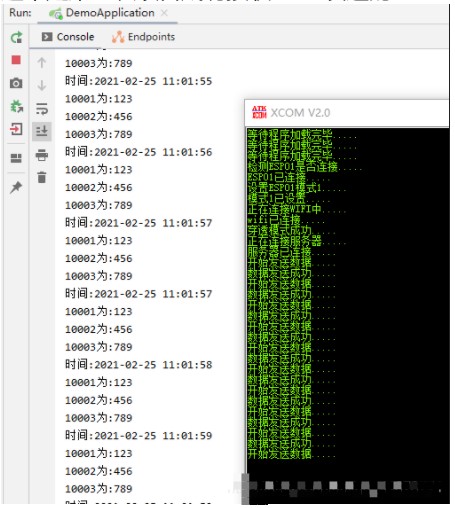

这个是第一次项目成功接收8266发送的POST请求
