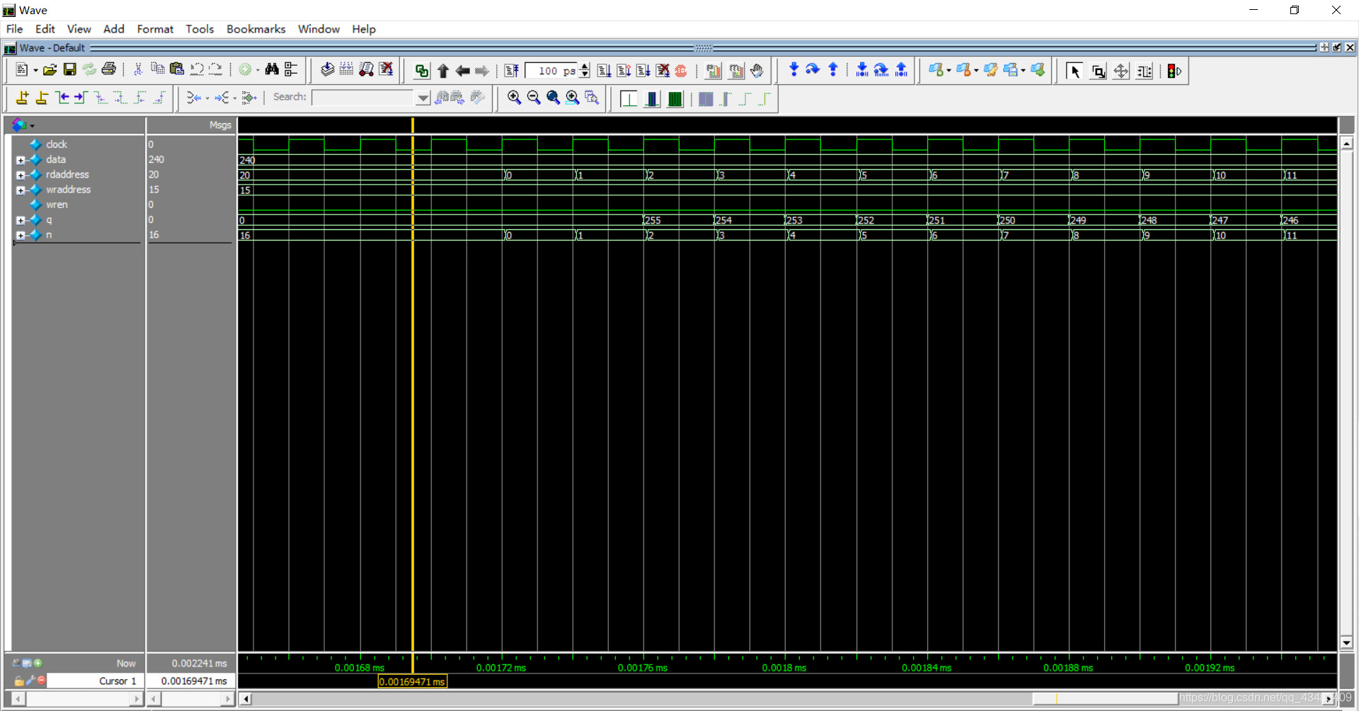

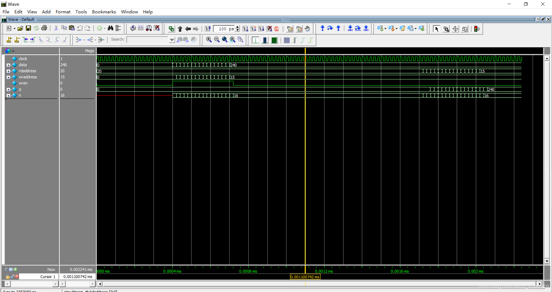

对RAM(随机存储器)进行读和写操作。
使用tool工具生成IP核RAM,8位读地址8位写地址。
IP核仿真
`timescale 1ns/1ns
`define clk_period 20
module dpram_tb;
reg clock;
reg [7:0]data;
reg [7:0]rdaddress;
reg [7:0]wraddress;
reg wren;
wire [7:0]q;
integer n; //有符号数 寄存器类型
dpram dpram0(
.clock(clock),
.data(data),
.rdaddress(rdaddress), //读地址
.wraddress(wraddress), //写地址 写地址变化后慢一个时钟写入
.wren(wren), //写请求信号,高电平有效
.q(q) //读出来的结果 rdaddress地址后两个时钟出结果
initial clock = 1;
always #(`clk_period/2) clock = ~clock;
initial begin
data = 0;
rdaddress = 20;
wraddress = 0;
wren = 0;
#(`clk_period*20+1);
for( n=0;n<=15; n=n+1)
begin
wren = 1;
data = 255-n;
wraddress = n;
#`clk_period;
end
wren = 0;
#(`clk_period*50);
for( n=0;n<=15;n=n+1)
begin
rdaddress = n;
#`clk_period;
end
#(`clk_period*10);
$stop;
end
endmodule

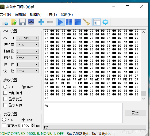

当读地址为零时,两个周期后q信号输出数据。延迟两个周期。

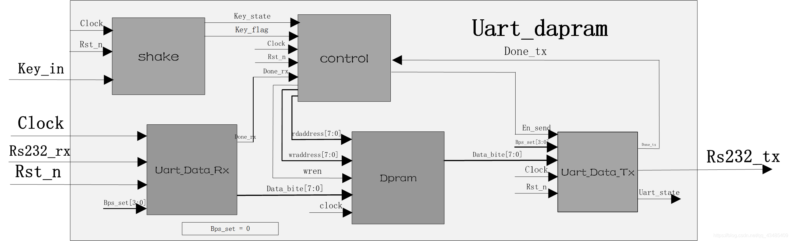

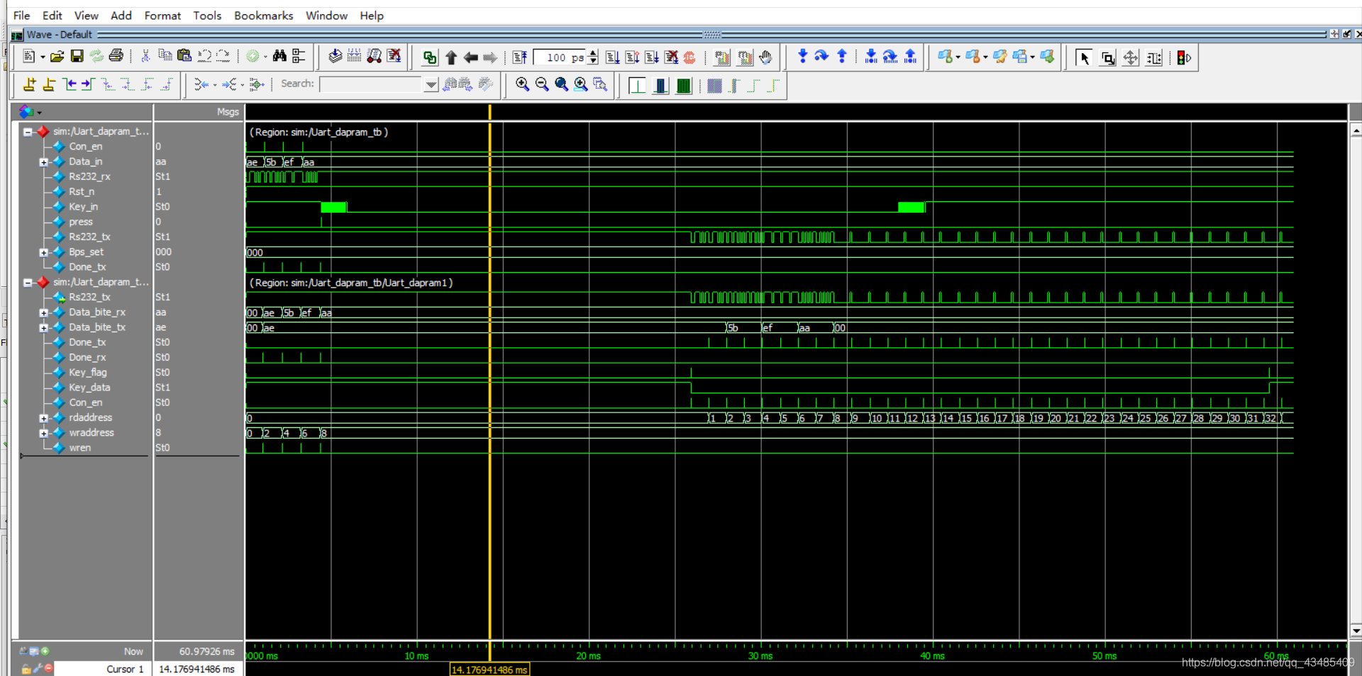

简易系统
Key_shake模块
将按键异步信号消抖处理,产生Key_flag和Key_state信号,处理按键按下事件。

uart_data_rx模块
接收外来信号并传输到dpram中。

dpram模块
使用quartus2软件工具生成存储器IP核。
UART_TX模块
读取dpram中的值,con_en使能为高电平输出dapram中的值。

control模块
控制其他模块的输入输出。

Uart_dapram顶层模块
module Uart_dapram(
Clk,
Rs232_rx,
Rst_n,
Key_in,
Rs232_tx
input Clk;
input Rs232_rx;
input Rst_n;
input Key_in;
output Rs232_tx;
wire [7:0]Data_bite_rx,Data_bite_tx;
wire Done_tx,Done_rx;
wire Key_flag,Key_data;
wire Con_en;
wire [7:0]rdaddress,wraddress;
wire wren;
UART_TX UART_TX0( //串口发送模块
.Clk(Clk),
.Rst_n(Rst_n),
.Bps_set(3'b0),
.Con_en(Con_en),
.Data_in(Data_bite_tx),
.Rs232_tx(Rs232_tx),
.Done_tx(Done_tx), //一次发送完成标志信号
.Uart_state() //模块状态标志信号
uart_data_rx uart_data_rx0( //串口接收模块
.Clk(Clk),
.Rst_n(Rst_n),
.Rs232_rx(Rs232_rx),
.Bps_set(3'b0),
.Data_out(Data_bite_rx),
.Done_rx(Done_rx)
Key_shake Key_shake0(
.Clk(Clk),
.Rst_n(Rst_n),
.Key_in(Key_in),
.Key_flag(Key_flag),
.Key_data(Key_data)
dpram dpram0(
.clock(Clk),
.data(Data_bite_rx),
.q(Data_bite_tx)
control control0(
.Clk(Clk),
.Rst_n(Rst_n),
.Done_rx(Done_rx),
.Key_state(Key_data),
.Done_tx(Done_tx),
.Rdaddress(rdaddress),
.Wraddress(wraddress),
.Wren(wren),
.En_send(Con_en)
endmodule
Uart_dapram_tb顶层仿真模块
`timescale 1ns/1ns
module Uart_dapram_tb;
reg Clk,Con_en;
reg [7:0]Data_in;
wire Rs232_rx;
reg Rst_n;
wire Key_in;
reg press;
wire Rs232_tx;
wire [2:0]Bps_set;
wire Done_tx;
assign Bps_set = 3'd0;
Uart_dapram Uart_dapram1(
.Clk(Clk),
.Rst_n(Rst_n),
.Key_in(Key_in),
.Rs232_tx(Rs232_tx)
//用tx模块产生数据激励信号
UART_TX UART_TX0(
.Clk(Clk),
.Rst_n(Rst_n),
.Bps_set(Bps_set),
.Con_en(Con_en),
.Data_in(Data_in),
.Rs232_tx(Rs232_rx),
.Done_tx(Done_tx),
.Uart_state()
//产生按键信号 /按键模型
Key_model Key_model0(
.Press(press),
.Key(Key_in)
initial Clk = 1;
always#(`clk_period/2) Clk = ~Clk;
initial begin
Rst_n = 1'b0;
Data_in = 8'b0;
press = 1'b0;
Con_en = 1'b0;
Rst_n = 1'b1;
Con_en = 1'b1;
Data_in = 8'hae;
#(`clk_period);
Con_en = 1'b0;
@(posedge Done_tx)
#(`clk_period*3000);
Con_en = 1'b1;
Data_in = 8'h5b;
#(`clk_period);
Con_en = 1'b0;
@(posedge Done_tx)
Con_en = 1'b1;
Data_in = 8'hef;
#(`clk_period);
Con_en = 1'b0;
@(posedge Done_tx)
Con_en = 1'b1;
Data_in = 8'haa;
#(`clk_period);
Con_en = 1'b0;
@(posedge Done_tx)
press = 1;
#(`clk_period*5);
press = 0;
$stop;
end
endmodule

对RAM(随机存储器)进行读和写操作。
IP核仿真
`timescale 1ns/1ns
module dpram_tb;
reg clock;
reg [7:0]data;
reg [7:0]rdaddress;
reg [7:0]wraddress;
reg wren;
wire [7:0]q;
dpram dpram0(
.clock(clock),
.data(data),
initial clock = 1;
initial begin
data = 0;
rdaddress = 20;
wraddress = 0;
wren = 0;
begin
wren = 1;
data = 255-n;
wraddress = n;
#`clk_period;
end
wren = 0;
#(`clk_period*50);
begin
rdaddress = n;
#`clk_period;
end
#(`clk_period*10);
$stop;
end
endmodule

Uart_dapram顶层模块
module Uart_dapram(
Clk,
Rs232_rx,
Rst_n,
Key_in,
Rs232_tx
input Clk;
input Rs232_rx;
input Rst_n;
input Key_in;
output Rs232_tx;
wire Con_en;
wire wren;
.Clk(Clk),
.Rst_n(Rst_n),
.Bps_set(3'b0),
.Con_en(Con_en),
.Clk(Clk),
.Rst_n(Rst_n),
.Bps_set(3'b0),
.Done_rx(Done_rx)
.Clk(Clk),
.Rst_n(Rst_n),
.Key_in(Key_in),
.Key_data(Key_data)
dpram dpram0(
.clock(Clk),
.q(Data_bite_tx)
control control0(
.Clk(Clk),
.Rst_n(Rst_n),
.Done_rx(Done_rx),
.Done_tx(Done_tx),
.Wren(wren),
.En_send(Con_en)
endmodule
`timescale 1ns/1ns
reg Clk,Con_en;
reg [7:0]Data_in;
wire Rs232_rx;
reg Rst_n;
wire Key_in;
reg press;
wire Rs232_tx;
wire [2:0]Bps_set;
wire Done_tx;
.Clk(Clk),
.Rst_n(Rst_n),
.Key_in(Key_in),
.Rs232_tx(Rs232_tx)
//用tx模块产生数据激励信号
UART_TX UART_TX0(
.Clk(Clk),
.Rst_n(Rst_n),
.Bps_set(Bps_set),
.Con_en(Con_en),
.Data_in(Data_in),
.Done_tx(Done_tx),
.Uart_state()
//产生按键信号 /按键模型
.Press(press),
.Key(Key_in)
initial Clk = 1;
initial begin
Rst_n = 1'b0;
Data_in = 8'b0;
press = 1'b0;
Con_en = 1'b0;
Rst_n = 1'b1;
Con_en = 1'b1;
Data_in = 8'hae;
#(`clk_period);
Con_en = 1'b0;
@(posedge Done_tx)
Con_en = 1'b1;
Data_in = 8'h5b;
#(`clk_period);
Con_en = 1'b0;
@(posedge Done_tx)
Con_en = 1'b1;
Data_in = 8'hef;
#(`clk_period);
Con_en = 1'b0;
@(posedge Done_tx)
Con_en = 1'b1;
Data_in = 8'haa;
#(`clk_period);
Con_en = 1'b0;
@(posedge Done_tx)
press = 1;
#(`clk_period*5);
press = 0;
$stop;
end
endmodule
Key_model模块为按键事件模型,模拟实际中产生的按键抖动信号。
当读地址rdaddress变化后,dpram寄存器输出Data_bite_tx信号。
