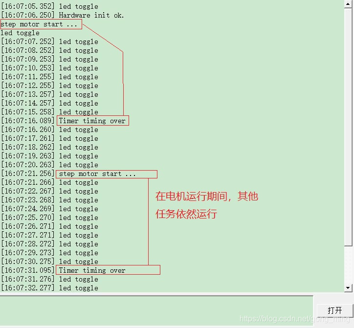

结果显示

- 在串口中可以看到:
这样就可以在使用ULN2003控制28BYJ-48的同时,STM32也同时执行其他任务,而不是阻塞在步进电机执行当中41s了。

结果显示

- 在串口中可以看到:
