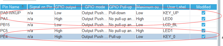

2.1 CubeMX配置
  由于KEY_UP按下为高电平,因此初始状态让它下拉到低电平,而KEY_0按下为低电平,因此初始为上拉。LED低电平点亮,初始设置为高。

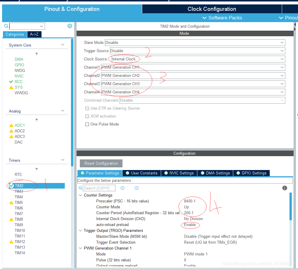

3. PWM配置
3.1 CubeMX配置

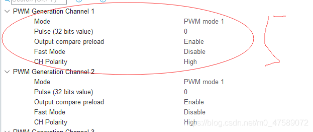

  由于定时器 TIM1被用来给HAL库提供时钟基准,因此采用TIM2来配置PWM,配置过程如下:
第1步:点击TIM2
第2步:时钟选择内部
第3步:开启通道1到4
第4步:由于TIM2挂载在APB1上,时钟为84M,因此分频为8400,即一个时钟周期为100us,向上计数,重装载值200,即PWM周期为20ms,并使能重装载值。
第5步:设置PWM为模式1,即向上计数时,值cnt小于CCR1为有效电平,否则为无效电平。初始占空比设置为0,使能输出比较预装载,有效电平设置为高电平。

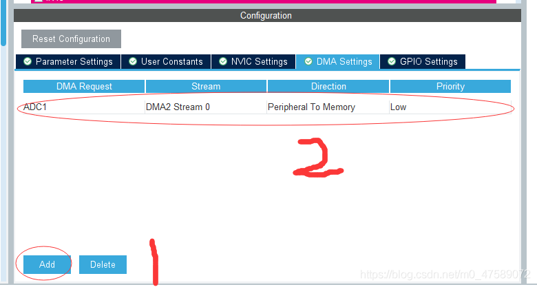

4.1 CubeMX配置ADC
第一步:点击ADC1
第二步:设置通道,可勾选多个,我这里测试就只勾了一个
第三步:时钟分频系统会默认,不管他,也可以自己计算,STM32的ADC对时钟是有要求的。设置分辨率为12位,使能连续转换和DMA(注意:使能DMA要先进行第四步配置DMA)

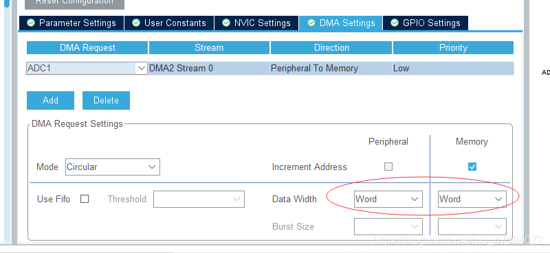

第四步:配置DMA
先点击1处添加ADC1才会出现第二步的框框内容,点击第2个框框
设置为全字,即32位数据宽度。注意:右边的Mode选择circular

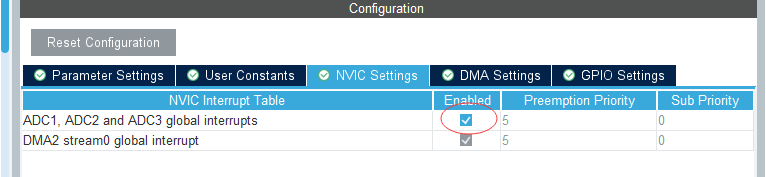

第五步:勾选ADC中断

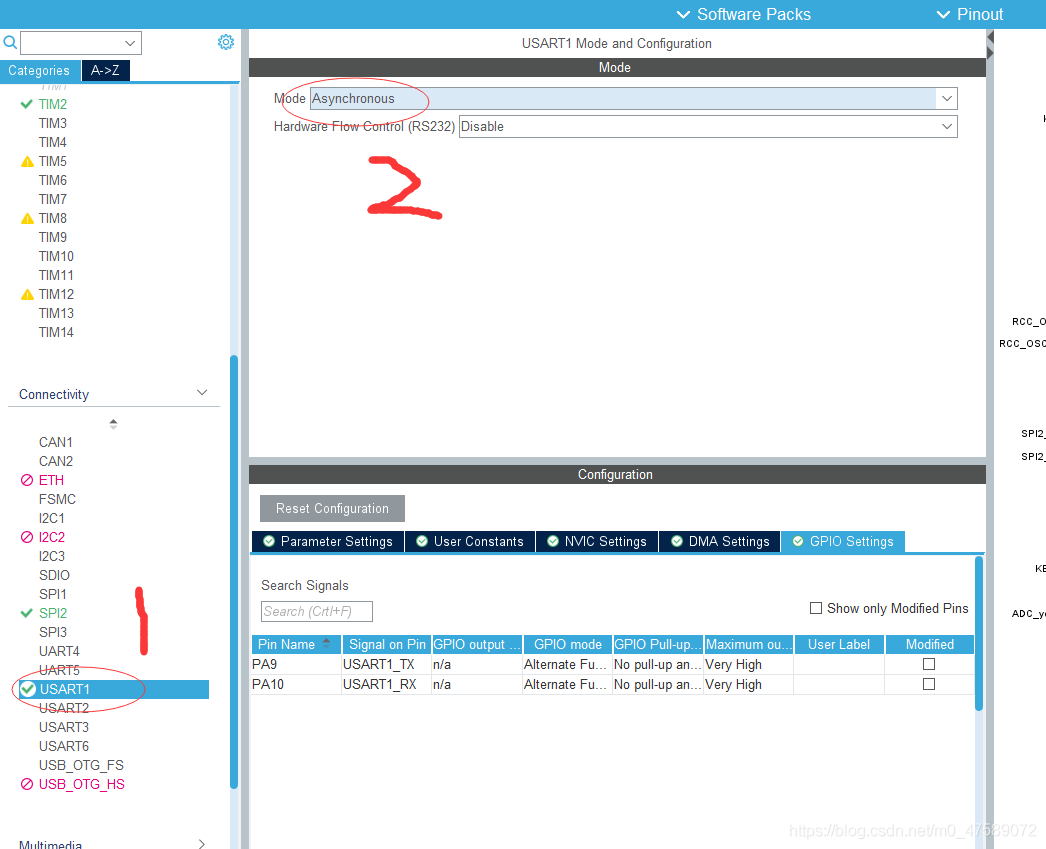

ADC的配置就已经完毕了,为了便于调试,我们还可以开启串口,配置如下:
第二步模式选择异步即可。
  因为要用到printf()函数,因此我们要进行串口重定向设置,下面这段代码就是,直接复制粘贴在一个头文件里,然后调用它即可,我是新建了usart1.c和.h文件,不要用usart.h,会和系统文件冲突。

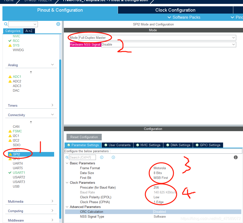

5.2 Cube配置SPI
  我们先配置遥控方(正点原子精英板)的SPI驱动,如图:
第二步:打开全双工
第三步:配置为主机数据单位为8bit,高位在前
第四步:时钟分频256,根据NRF的SPI特性配置为空闲状态SCL为低电平,第一个时钟边沿采样。

由于正点原子的板子SPI Flash和NRF共用spi2,因此主函数处还要调用函数NRF24L01_Init()函数来配置Flash的片选引脚然后拉高,避免两个器件相互干扰。这个哈数还调用了一个NRF24L01_SPI_Init();这是正点原子为了让它的SPI配置兼容FLASH和NRF,因为两个器件的SPI的通信协议不同。如果你的SPI是我上面说的那样配置,那这句删掉即可。

        HAL_ADC_Start_DMA(&hadc1,(uint32_t*)&ADC_Value,30);
        while(NRF24L01_Check())
                printf("NRF Wait...");
        printf("NRF OK");
        NRF24L01_TX_Mode();
  注意:一定要在mian函数进行任务调度之前打开ADC的DMA传输哦。

        if(NRF24L01_RxPacket(&nrfData)==0)//一旦接收到信息,则执行下面代码提示用户,因为最小系统没集成串口,所以用LED来看状态.
              __HAL_TIM_SET_COMPARE(&htim2,TIM_CHANNEL_1,nrfData);
                  for(i=0;i<10;i++)
                    LED1_ON();
                    HAL_Delay(10);
                    LED1_OFF();
                    HAL_Delay(10);
                // ADC_DMA_Test();
                // PWM_Tesk();
                osDelay(10);
  /* USER CODE END key0_Task */
main函数任务调度之前调用下面这段
HAL_TIM_PWM_Start(&htim2,TIM_CHANNEL_1);
