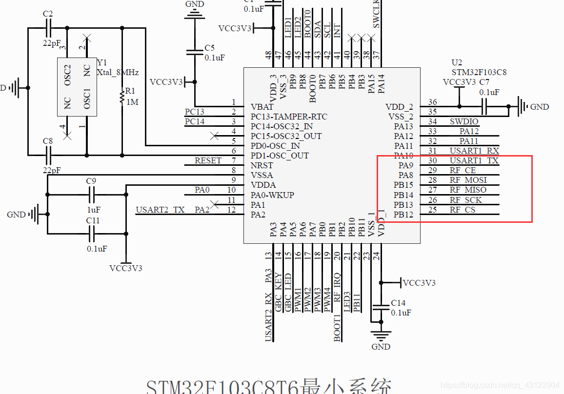

在使用正点原子提供NRF24L01程序移植到STM32F103C8T6板子中,修改响应的IO口,烧入程序发现NRF24L01检测不到;
解决方案:检查SPI通信所使用的IO口,查找IO口对应的是SPI1还是SPI2,修改SPIX能正常导入;
(我移植的程序使用SPI1,实际我用到的是SPI2)
程序下载链接:
https://download.csdn.net/download/qq_43123904/12475298
STM32F103C8T6+NRF24l01通信(SI24R1与NRF24l01均可使用)程序;该实验整合了小马哥四轴实验与正点原子NRF实验程序;IO口分配如下:SPI2的SCK、MISO、MOSI分别对应PB13、14、15;NRF的CS、CN、IRQ分别对应PB12、PA8、PB2;
程序下载链接:

JIdly:
但是我的SPI口对应了也还是检测不到2401,想请教一下这个该怎么解决
