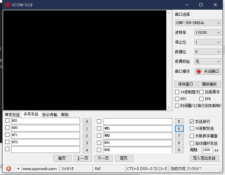

如何去实现STM32103定时器3输出四路PWM呢
如何去实现STM32103定时器3输出四路PWM呢?怎样通过串口去控制四个舵机呢?
回帖(1)
h1654155275.6260
2021-12-13 12:12:44
正点原子精英板PWM输出略改一下
STM32103定时器3输出四路PWM
通过串口控制四个舵机
timer.c
若是没用到中断之类的 只输出PWM 定时器这样初始话就够了

四路定时器全部初始化

重点分析
timer.c中 因为部分重映射了 PB脚又是JTAG的复位脚 所以要关闭JTAG
GPIO_PinRemapConfig(GPIO_Remap_SWJ_JTAGDisable, ENABLE) ; //关闭JTAG,保留SW做调试用
程序作用
这个代码是通过串口输入#D1 #D2 等指令调节四个不同的舵机角度。
