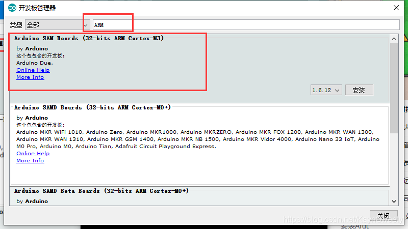

1.用Ardunio IDE完成stm32f103指南者的串口通信。

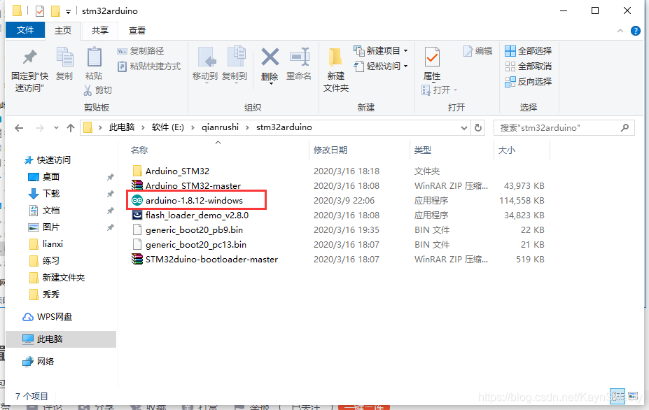

①安装Ardunio IDE
下载解压安装Ardunio,一直默认安装就可以,选择路径不要有中文。
②配置Ardunio IDE

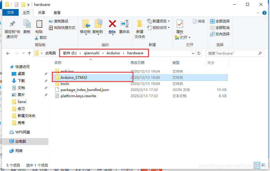

将打包文件中的Arduino_STM32整个文件夹拷贝到Arduino安装目录下的hareware下。

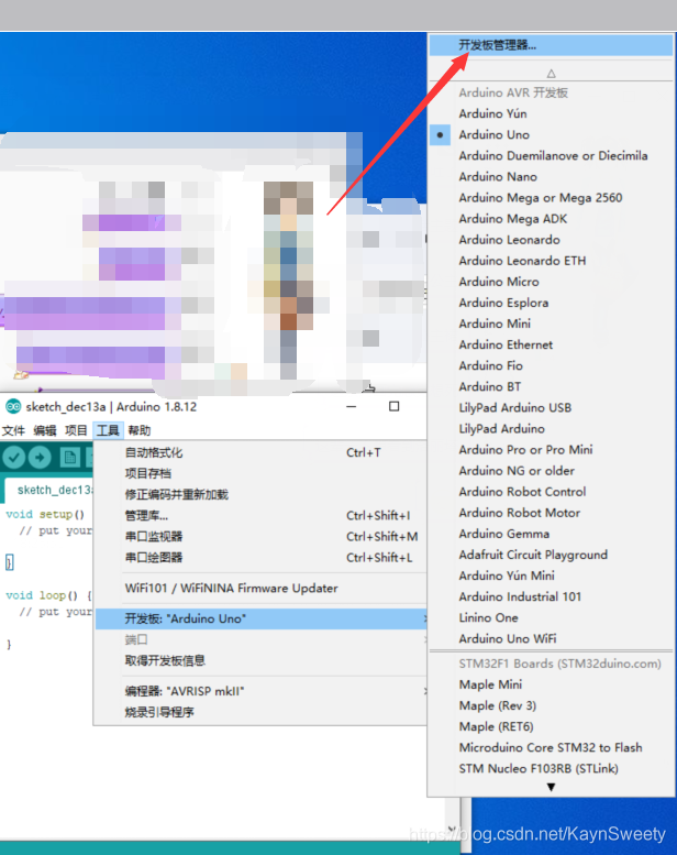

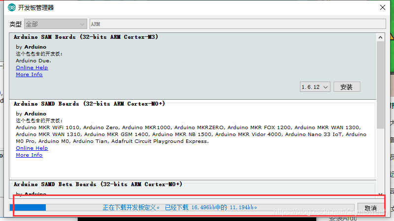

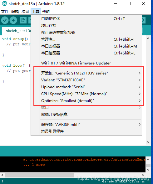

按照步骤安装完成后,在菜单栏工具开发板选择芯片类型,寝室里使用的是stm32f103指南者,所以选择为Generic STM32F103V series,然后Variant,Upload method,CPU Speed,Optimize这几个的选择如下
③连接stm32f103指南者开发板
直接用u***线把开发板与电脑相连。
④烧录程序(stm32f103指南者)

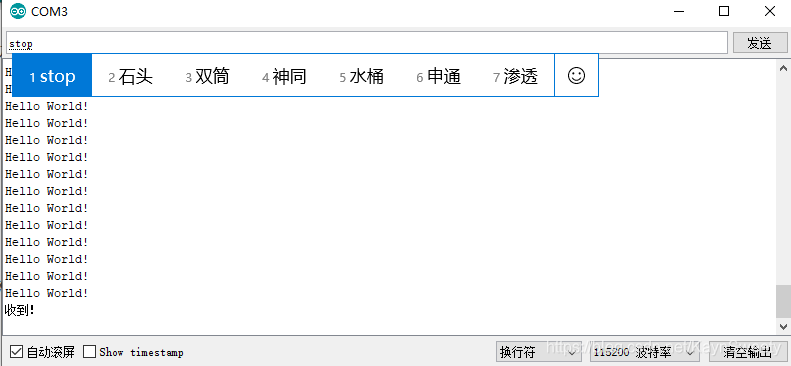

通过代码完成:
持续向串口输出“Hello world!”;
当接收到“stop”时,停止输出。
小灯闪烁。
int flag=1;   char Stop[]="stopn";void setup() {      //初始化pinMode(PB0, OUTPUT);//PB0为绿色,PB1为蓝色,PB5为红色,可根据需要改动Serial.begin(115200);}void loop() {      int i=0,flag_s=0;char inByte[50];digitalWrite(PB0, HIGH); //小灯亮delay(500); // 延迟digitalWrite(PB0, LOW); //小灯灭delay(500); // 延迟while (Serial.available()> 0)     //当发送缓冲区有数据时{              inByte[i] = Serial.read();    //从串口的缓冲区取出并读取一个Byte的数据        delay(10);         i++ ;                              }if(Stop[i]=inByte[i]){        if(Stop[i-1]==inByte[i-1]&&Stop[i-2]==inByte[i-2]&&Stop[i-3]==inByte[i-3])  {        flag=0;  Serial.println("收到!");  }//当收到stop命令时停止并回复收到}if(flag==1){        Serial.println("Hello World!");//向串口发送数据delay(100); // 延迟}}
选择连接的串口。
