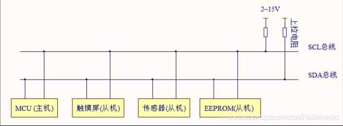

1、 I2C物理层
I2C 通讯设备之间的常用连接方式见图
它的物理层有如下特点:
(1) 它是一个支持设备的总线。“总线”指多个设备共用的信号线。在一个 I2C 通讯总线 中,可连接多个 I2C 通讯设备,支持多个通讯主机及多个通讯从机。
(2) 一个 I2C 总线只使用两条总线线路,一条双向串行数据线(SDA) ,一条串行时钟线 (SCL)。数据线即用来表示数据,时钟线用于数据收发同步。
(3) 每个连接到总线的设备都有一个独立的地址,主机可以利用这个地址进行不同设备之 间的访问。
(4) 总线通过上拉电阻接到电源。当 I2C 设备空闲时,会输出高阻态,而当所有设备都空 闲,都输出高阻态时,由上拉电阻把总线拉成高电平。

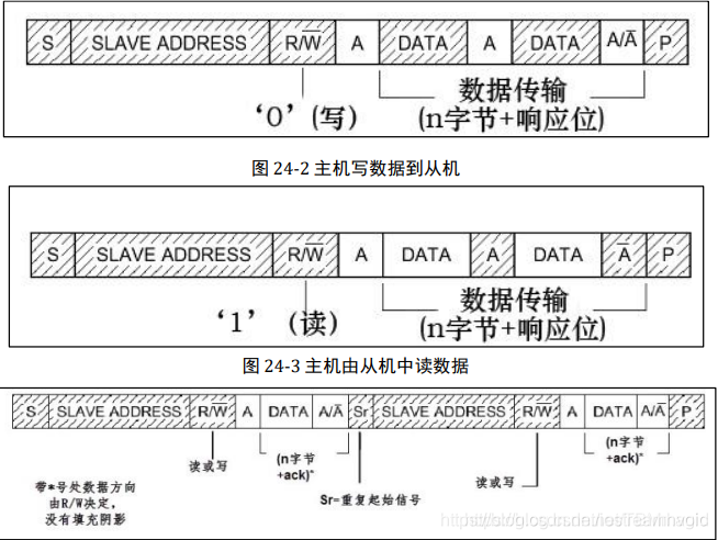

2、I2C协议层
I2C 的协议定义了通讯的起始和停止信号、数据有效性、响应、仲裁、时钟同步和地 址广播等环节。
I2C 通讯过程的基本结构

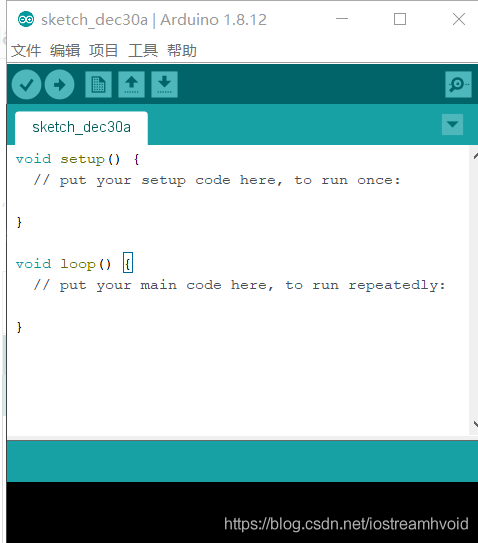

2、Ardunio IDE实现STM32的串口通信

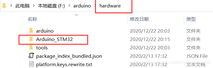

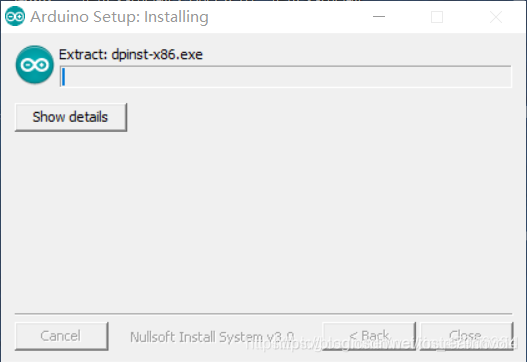

安装Ardunio
将Arduino_STM32文件夹复制到hareware下:

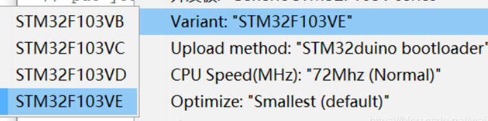

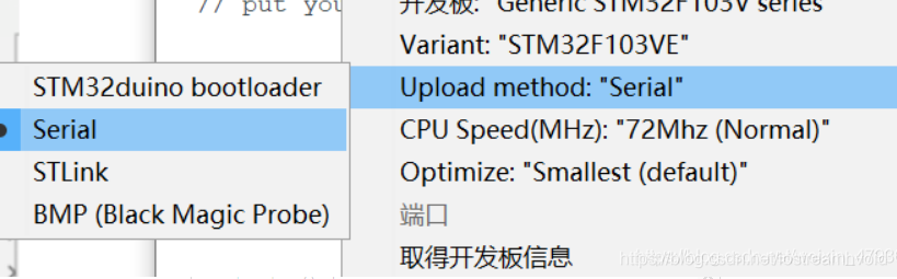

打开软件,在工具中找到开发板,选择Generic STM32F103V series(指南者)
依次进行如下操作:
CPU不管(默认72MHz)
之后连接到开发板:
1.USB线连接到"USB转串口";
2.用黄色跳帽将BOOT0与3v3相连,BOOT1与GND相连,RXD与A9相连,TXD与A10相连;

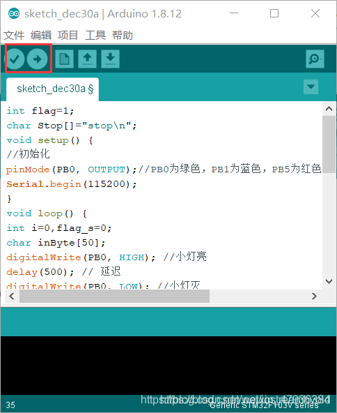

将以下代码替换掉图中:
点击工具中选择串口;
再依次点击如图所示按钮:
再在工具中打开串口监视器:
