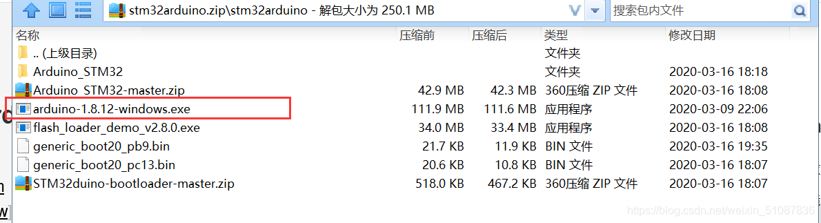

(1)安装Ardunio IDE
双击arduino-1.8.12-windows.exe正常安装,一直按默认方式安装下去

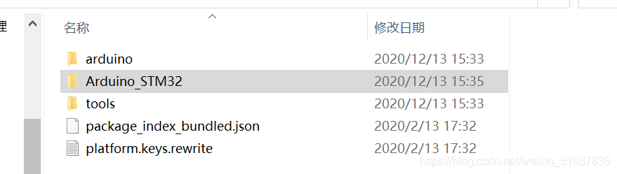

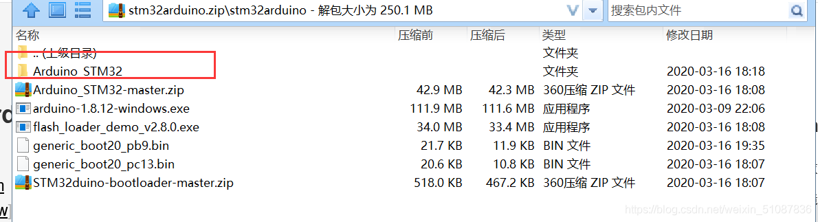

将Arduino_STM32整个文件夹拷贝到Arduino IDE安装目录下的hareware下
打开Arduion软件查看菜单栏工具开发板…就能看见STM32各系列的芯片

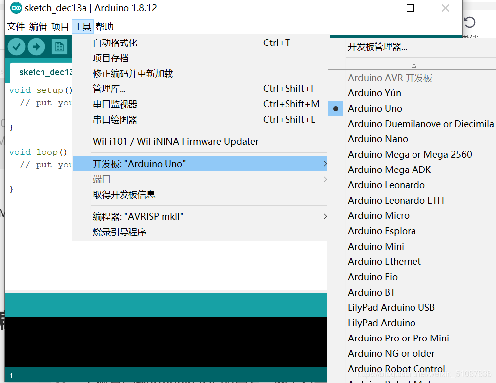

(2)配置Ardunio IDE

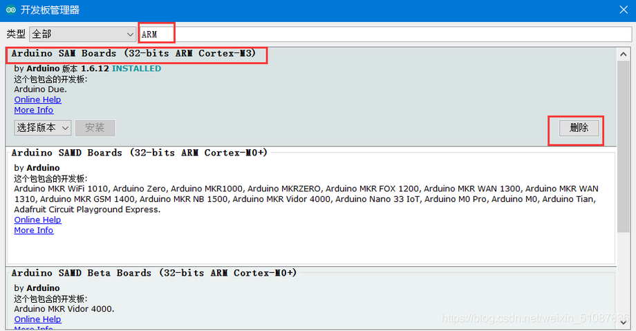

打开Arduino,点击菜单栏工具开发板…第一栏的开发板管理器
输入ARM关键字搜索,选中Cortex-M3系列的编译支持文件并安装
待安装完成,退出开发板管理器。

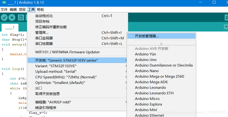

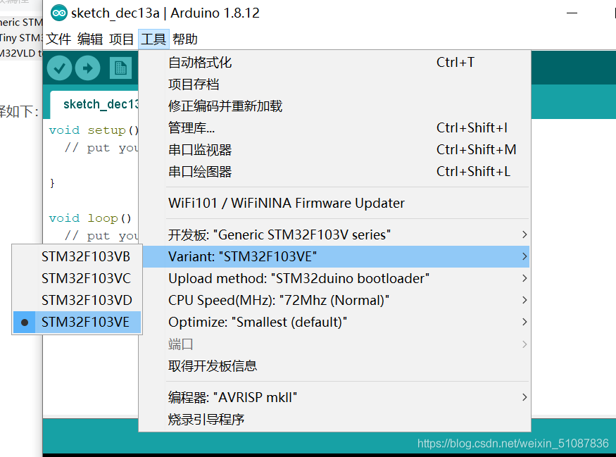

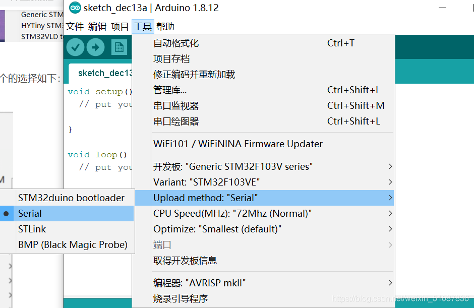

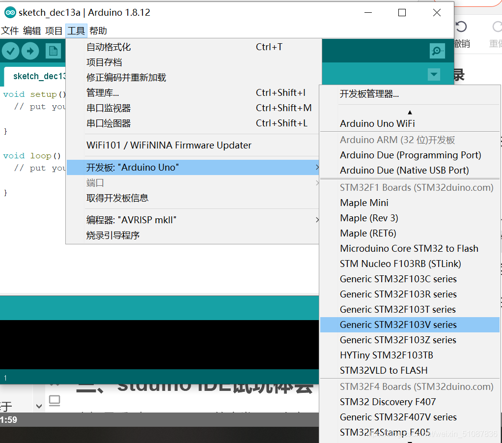

(1)选择芯片
打开Arduino,在菜单栏工具开发板选择芯片类型,由于我使用的是stm32f103指南者,所以选择为Generic STM32F103V series
然后Variant,Upload method,CPU Speed,Optimize这几个的选择如下:

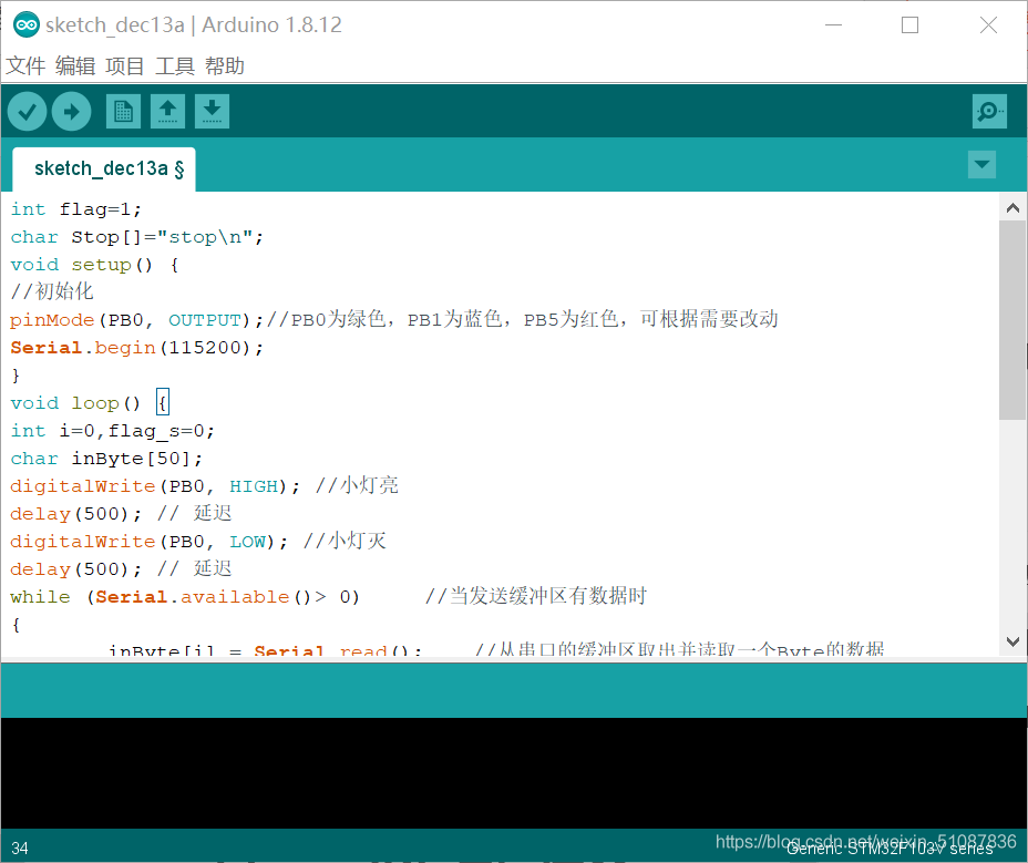

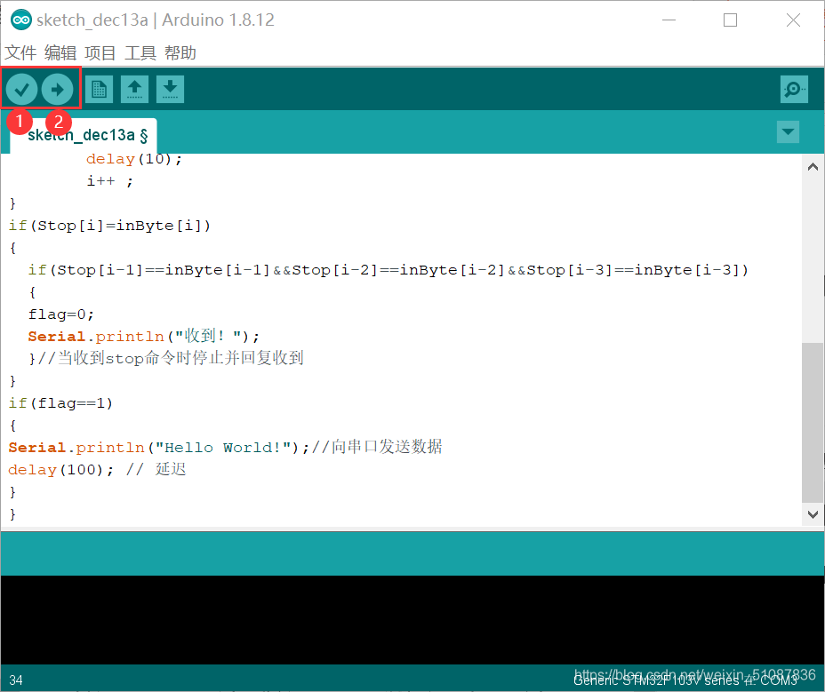

在Ardunio中写入串口通信程序,代码如下:
int flag=1;
char Stop[]="stopn";
void setup() {
//初始化
pinMode(PB0, OUTPUT);//PB0为绿色,PB1为蓝色,PB5为红色,可根据需要改动
Serial.begin(115200);
void loop() {
int i=0,flag_s=0;
char inByte[50];
digitalWrite(PB0, HIGH); //小灯亮
delay(500); // 延迟
digitalWrite(PB0, LOW); //小灯灭
delay(500); // 延迟
while (Serial.available()> 0)     //当发送缓冲区有数据时
        inByte = Serial.read();    //从串口的缓冲区取出并读取一个Byte的数据
        delay(10);
        i++ ;
if(Stop=inByte)
  if(Stop[i-1]==inByte[i-1]&&Stop[i-2]==inByte[i-2]&&Stop[i-3]==inByte[i-3])
  flag=0;
  Serial.println("收到!");
  }//当收到stop命令时停止并回复收到
if(flag==1)
Serial.println("Hello World!");//向串口发送数据
delay(100); // 延迟

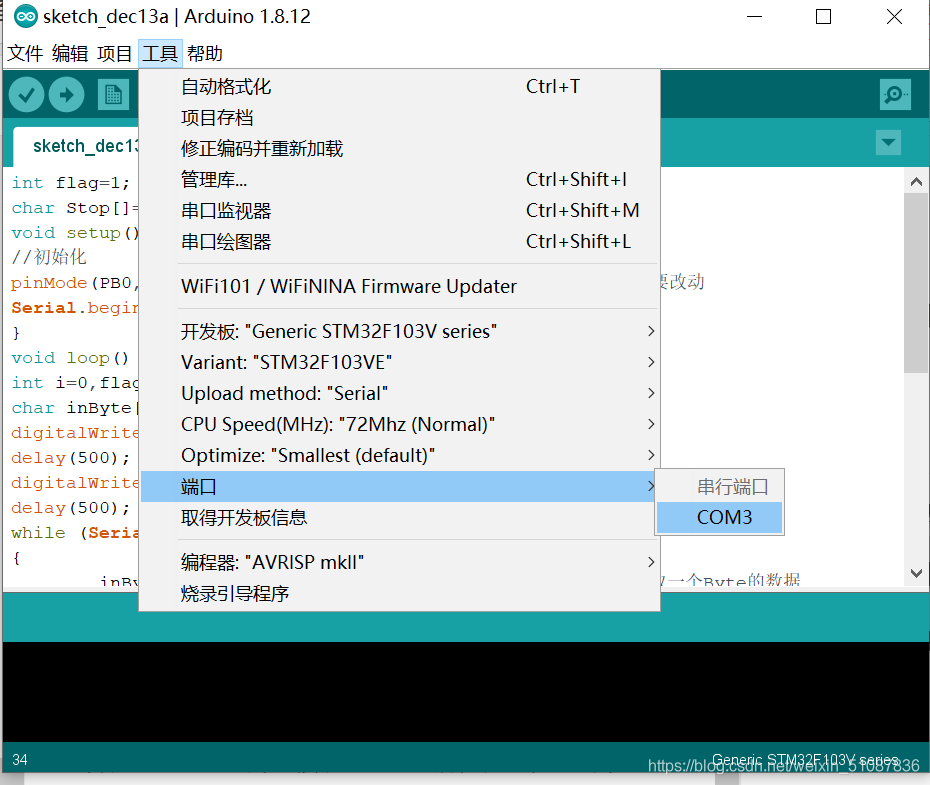

选择你连接的串口,我这里是串口3
依次点击验证,上传
