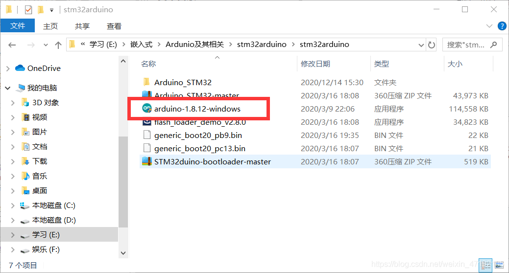

一、安装

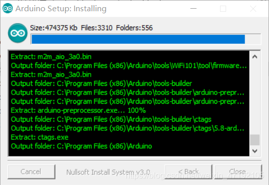

1、双击arduino-1.8.12-windows,进行安装,安装过程中不需要点击其它选项,一直点击next即可。
2、等待安装完成

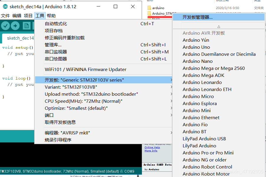

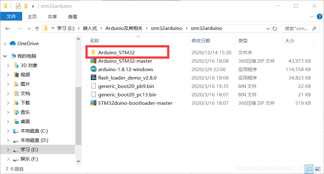

3、将打包文件中的Arduino_STM32整个文件夹拷贝到Arduino IDE安装目录下的hareware下,我这里是C:Program Files (x86)Arduinohardware。这些配置文件是一位国外大佬写的,他的最新配置文件在github网站https://github.com/rogerclarkmelbourne/Arduino_STM32上。

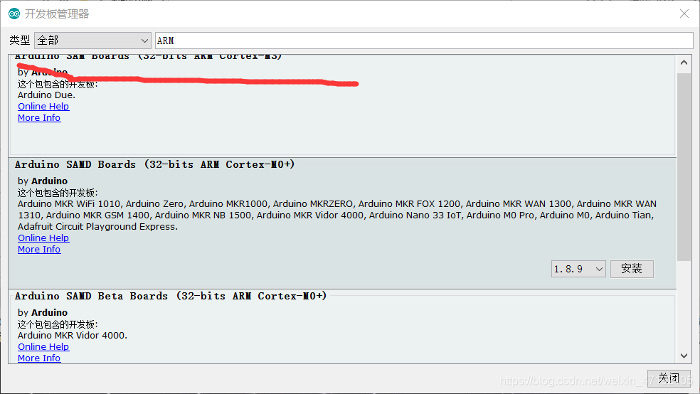

4、在工具开发板开发板管理器中输入ARM关键字搜索,选中Cortex-M3系列的编译支持文件并安装

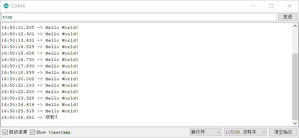

2、串口通讯程序
功能:
1)持续向串口输出“Hello world!”;
2)当接收到“stop!”时,停止输出。

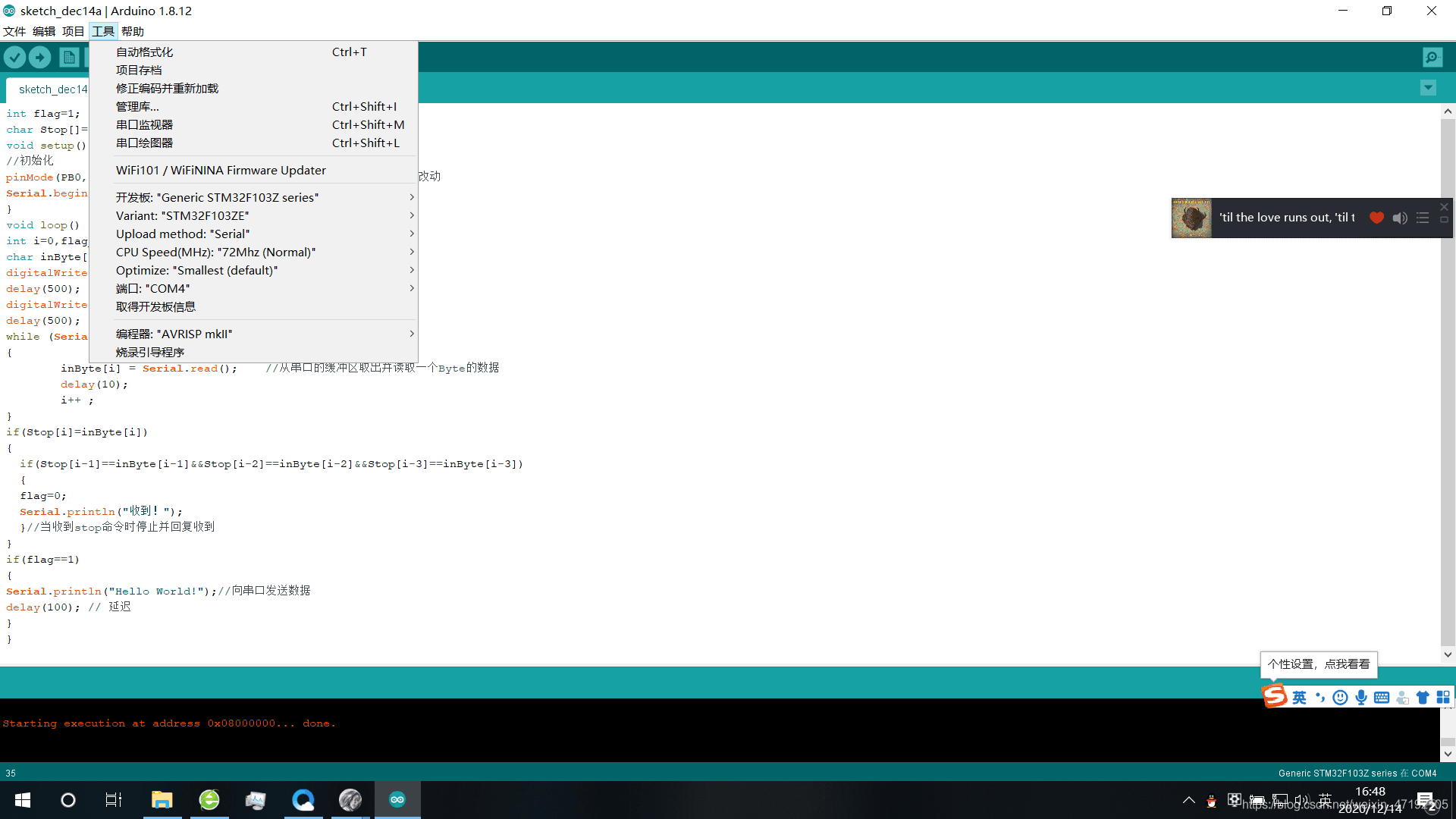

3、配置。点开工具配置如图所示

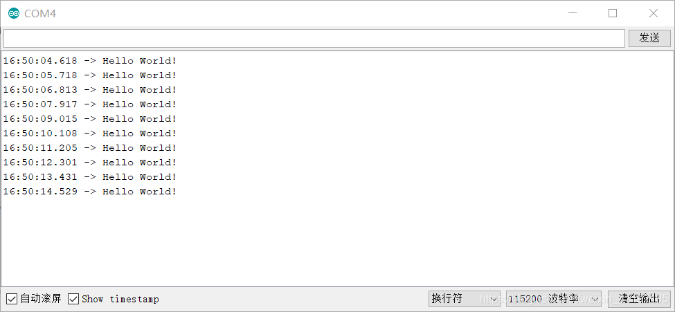

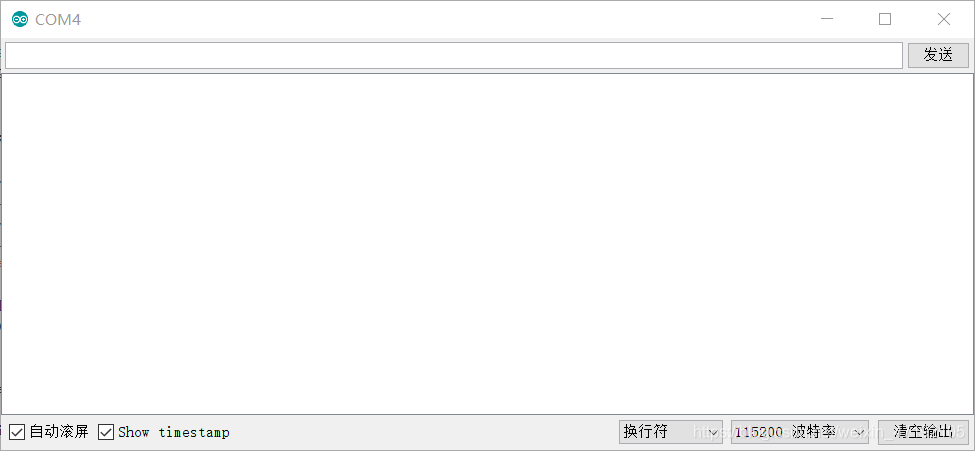

5、打开串口监视器
输入stop停止发送
总结
1、在串口通讯器中,如果接受到的是乱码,可以尝试修改一下波特率,
2、一定要注意各种配置,否则会出错。
