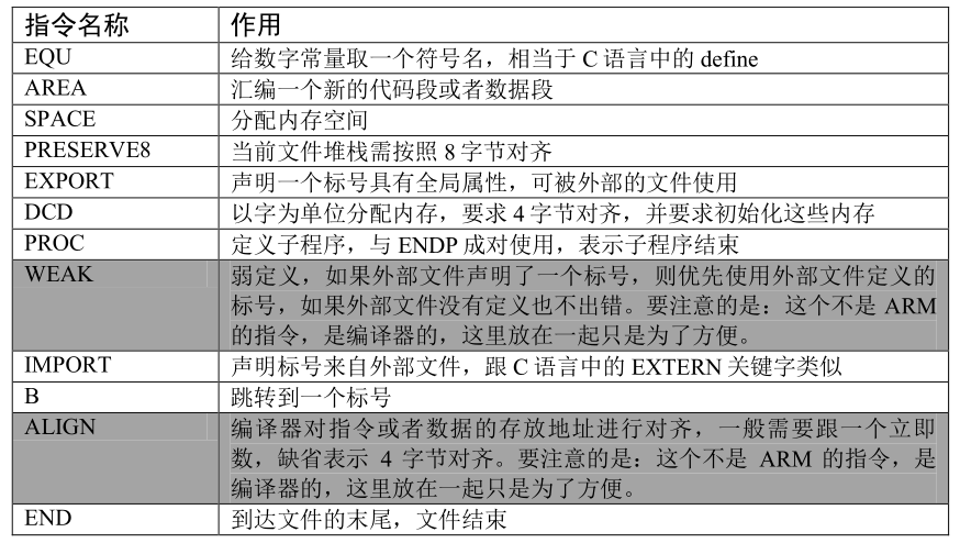

  2. 汇编基础

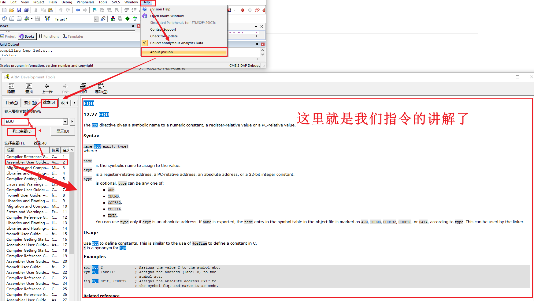

  • 如何在keil中查看汇编指令
    MDK->Help->Uvision Help中搜索到,以 EQU为例,检索如下:
    检索出来的结果会有很多,我们只需要看 Assembler User Guide 这部分即可。

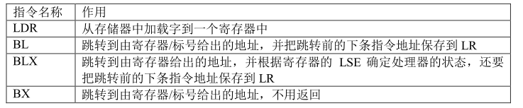

  • 常用汇编指令

                PRESERVE8   ;8字节对齐
                THUMB                ;兼容THUM8指令集

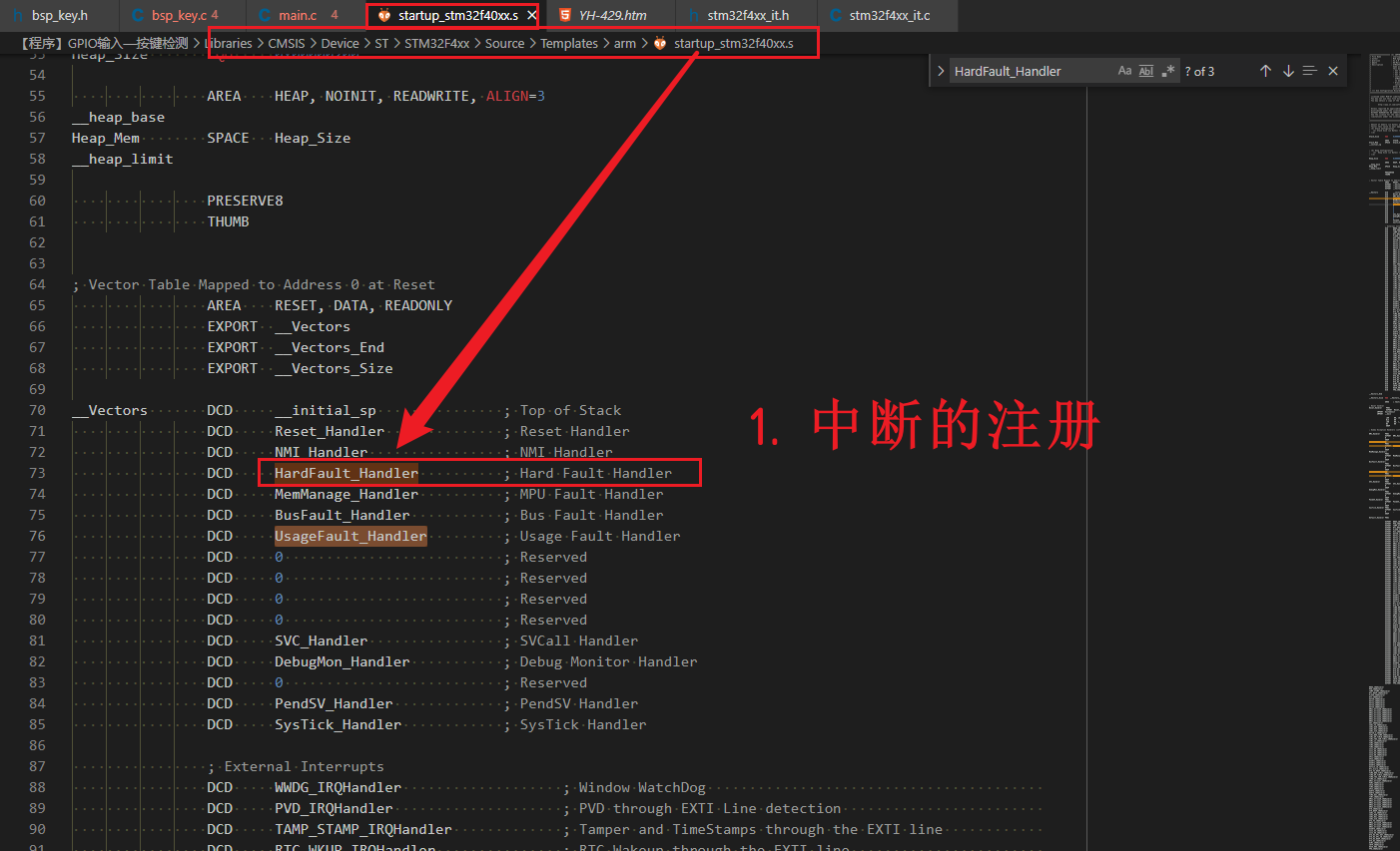

  3.3 中断向量表的初始话
  这一部分是中断的重头戏,
  • EXPORT的意思是全局的意思
  • DCD是分配空间的意思
  • 向量表其实是一个WORD( 32 位整数)数组,每个下标对应一种异常,该下标元素的值则是该 ESR 的入口地
    址。
  • __Vectors 为向量表起始地址, __Vectors_End 为向量表结束地址,两个相减即可算出向量
    表大小。
  • 向量表从 FLASH 的 0 地址开始放置,以 4 个字节为一个单位,地址 0 存放的是栈
    顶地址,0X04 存放的是复位程序的地址,以此类推。从代码上看,向量表中存放的都
    是中断服务函数的函数名,可我们知道 C 语言中的函数名就是一个地址
; Vector Table Mapped to Address 0 at Reset
                AREA    RESET, DATA, READONLY
                EXPORT  __Vectors
                EXPORT  __Vectors_End
                EXPORT  __Vectors_Size
__Vectors       DCD     __initial_sp               ; Top of Stack
                DCD     Reset_Handler              ; Reset Handler
                DCD     NMI_Handler                ; NMI Handler
                DCD     HardFault_Handler          ; Hard Fault Handler
                DCD     MemManage_Handler          ; MPU Fault Handler
                DCD     BusFault_Handler           ; Bus Fault Handler
                DCD     UsageFault_Handler         ; Usage Fault Handler
                                                        ……………………保持文章简洁,这里删除少许。

                AREA    |.text|, CODE, READONLY
  3.4 复位程序
  复位子程序是系统上电后第一个执行的程序,调用 SystemInit 函数初始化系统时钟,然后调用 C库函数_mian,最终调用 main 函数去到 C的世界。
; Reset handler
Reset_Handler    PROC
                 EXPORT  Reset_Handler             [WEAK]
        IMPORT  SystemInit
        IMPORT  __main
                 LDR     R0, =SystemInit
                 BLX     R0
                 LDR     R0, =__main
                 BX      R0
                 ENDP
  • WEAK:表示弱定义,如果外部文件优先定义了该标号则首先引用该标号,如果外部
    文件没有声明也不会出错。这里表示复位子程序可以由用户在其他文件重新实现,这里并
    不是唯一的。
  • IMPORT:表示该标号来自外部文件,跟 C 语言中的 EXTERN 关键字类似。这里表
    示 SystemInit和__main 这两个函数均来自外部的文件。

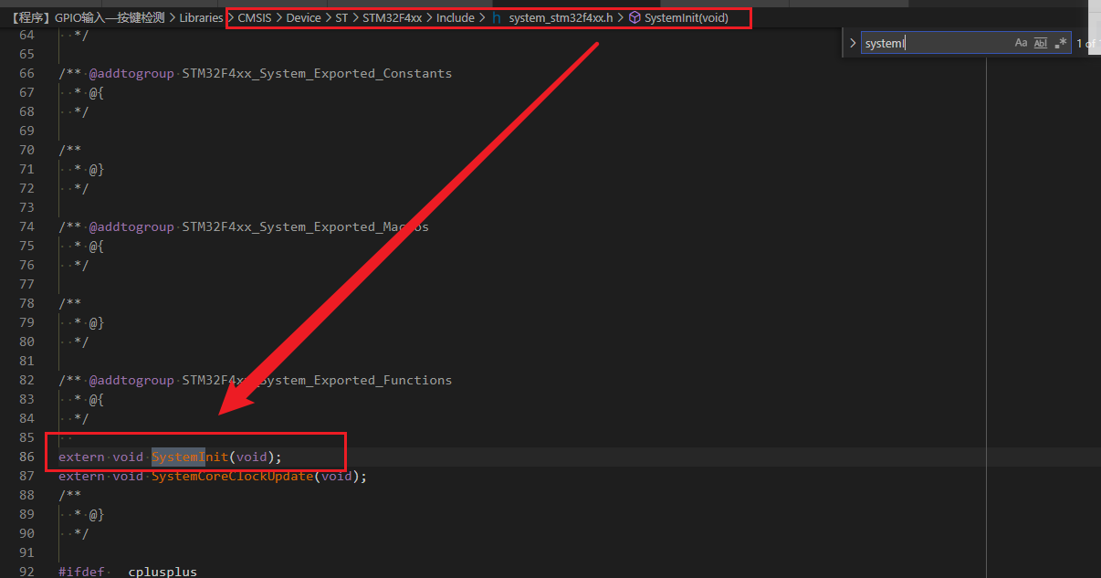

    SystemInit()是一个标准的库函数,在 system_STM32F4xx.c 这个库文件总定义。主要作
用是配置系统时钟,

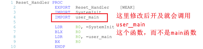

  __main 是一个标准的 C库函数,主要作用是初始化用户堆栈,最终调用 main 函数去到 C 的世界。这就是为什么我们写的程序都有一个 main 函数的原因。如果我们在这里不调用__main,那么程序最终就不会调用我们 C文件里面的 main,如果是调皮的用户就可以
修改主函数的名称,然后在这里面 IMPORT 你写的主函数名称即可。

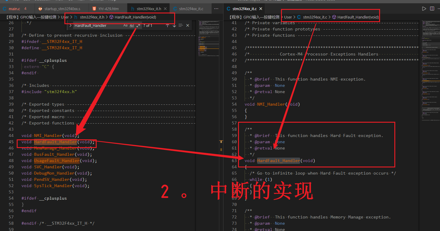

  3.5 中断服务程序
  在启动文件里面已经帮我们写好所有中断的中断服务函数,跟我们平时写的中断服务函数不一样的就是这些函数都是空的,真正的中断复服务程序需要我们在外部的 C文件里面重新实现,这里只是提前占了一个位置而已。
  • 注意

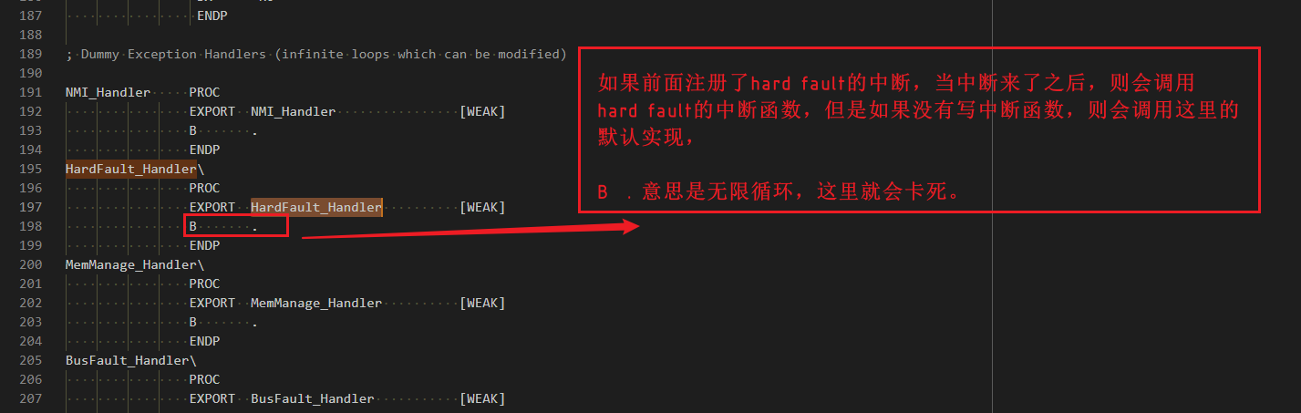

  如果我们在使用某个外设的时候,开启了某个中断,但是又忘记编写配套的中断服务程序或者函数名写错,那当中断来临的时,程序就会跳转到启动文件预先写好的空的中断服务程序中,并且在这个空函数中无线循环,即程序就死在这里。

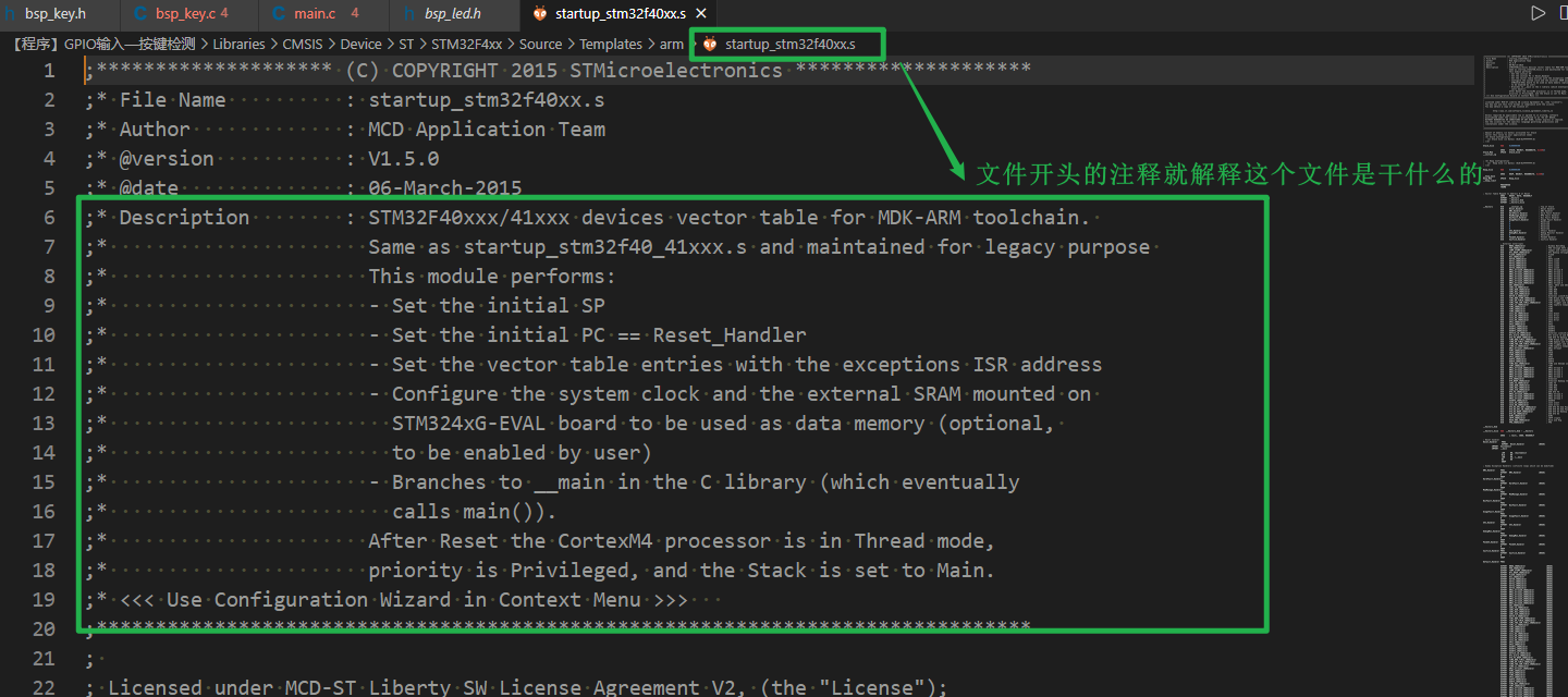

4 . startup_stm32f40xx.s 源码
;******************** (C) COPYRIGHT 2015 STMicroelectronics ********************
;* File Name          : startup_stm32f40xx.s
;* Author             : MCD Application Team
;* @version           : V1.5.0
;* @date              : 06-March-2015
;* Description        : STM32F40xxx/41xxx devices vector table for MDK-ARM toolchain.
;*                      Same as startup_stm32f40_41xxx.s and maintained for legacy purpose
;*                      This module performs:
;*                      - Set the initial SP
;*                      - Set the initial PC == Reset_Handler
;*                      - Set the vector table entries with the exceptions ISR address
;*                      - Configure the system clock and the external SRAM mounted on
;*                        STM324xG-EVAL board to be used as data memory (optional,
;*                        to be enabled by user)
;*                      - Branches to __main in the C library (which eventually
;*                        calls main()).
;*                      After Reset the CortexM4 processor is in Thread mode,
;*                      priority is Privileged, and the Stack is set to Main.
;* <<< Use Configuration Wizard in Context Menu >>>

Reset_Handler    PROC
        IMPORT  SystemInit
        IMPORT  __main
                 LDR     R0, =SystemInit
                 BLX     R0
                 LDR     R0, =__main
                 BX      R0
                 ENDP
; Dummy Exception Handlers (infinite loops which can be modified)
NMI_Handler     PROC
                EXPORT  NMI_Handler                [WEAK]
                B       .
                ENDP
HardFault_Handler
                PROC
                EXPORT  HardFault_Handler          [WEAK]
                B       .
                ENDP
