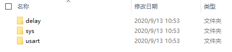

第一步新建一个名为LED文件夹,里面建立3个文件夹,和我一样命名它们
接下来往文件夹里面添加官方文件,

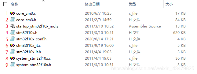

CORE里放这些
他们都在官方文件 STM32F10x_StdPeriph_Lib_V3.5.0 里面,如果你没有这个官方文件,看我上传的文件。下面是各个文件的目录,跟着图片里的红色序号来。
1,2 STM32F10x_StdPeriph_Lib_V3.5.0LibrariesCMSISCM3CoreSupport
3 STM32F10x_StdPeriph_Lib_V3.5.0LibrariesCMSISCM3DeviceSupportSTSTM32F10xstartuparm 千万注意这个,他隔壁有重名文件很容易搞混
4
以上文件必须要有,以下文件是从官方案例是文件中拷贝的,也要加上。
5,6,7,8,9都在下面的目录里面,是通用文件,在官方案例工程里面找就可以
STM32F10x_StdPeriph_Lib_V3.5.0ProjectSTM32F10x_StdPeriph_Template
STM32F10x_StdPeriph_Lib_V3.5.0ProjectSTM32F10x_StdPeriph_Examples

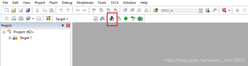

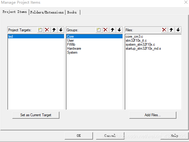

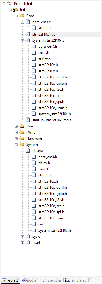

文件配置好之后,打开keil5,新建一个工程,选型号啥的我不废话了,建好之后咱们开始往里面添加文件

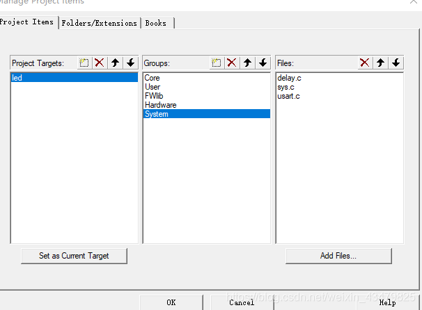

点击这个按钮,跟着我图片的步骤,建文件夹,添加文件,User和Hardware里是自己写的,不用添加东西

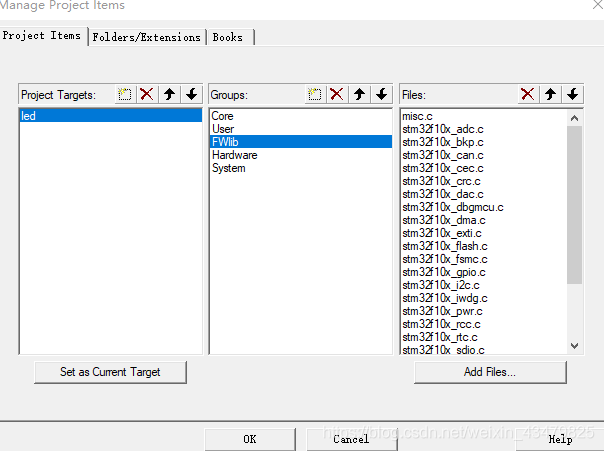

FWlib里面应当是用哪个加哪个,我全都加了,你自己看着加

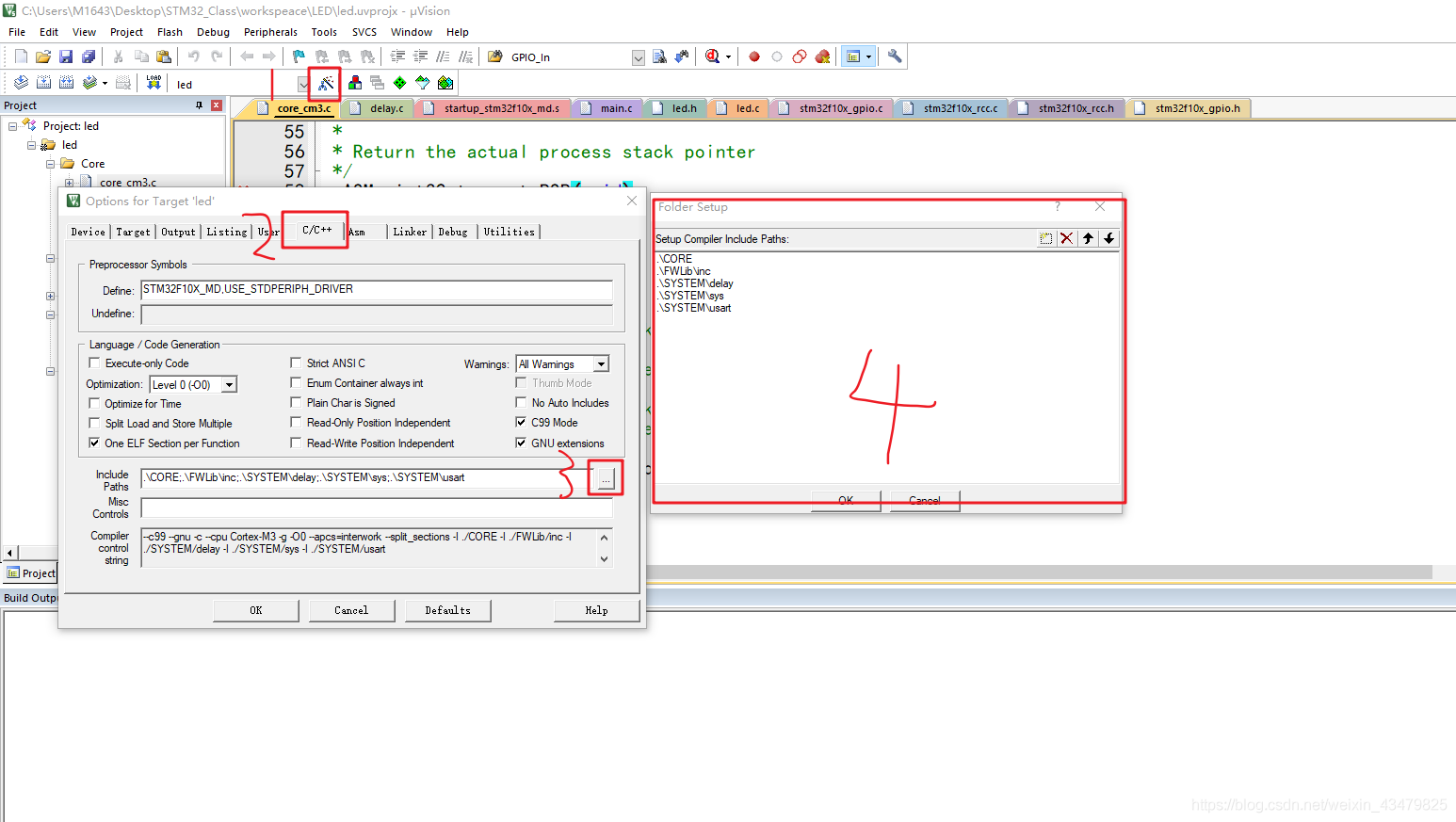

添加完毕后是很重要的一步
跟着顺序,把4里面的路径全部添加进来,个人理解是,机器不知道上哪里找那些.h文件,你得给它找条路,而且它不会进一步找,你必须把路径指到文件所在目录才可以。
接着编译一下,如果结果如下图,.c文件下都有.h那说明路指对了。
