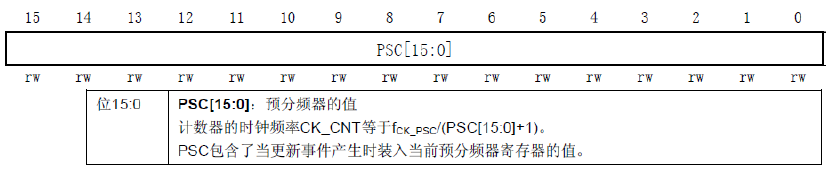

  2.3 预分频寄存器( TIMx_PSC )
  该寄存器用设置对时钟进行分频,然后提供给计数器,作为计数器的时钟。该寄存器的各位描述如下图所示。
  这里,定时器

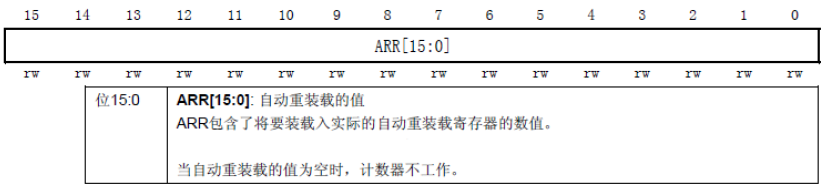

  2.4 自动重装载寄存器(TIMx_ARR )
  该寄存器在物理上实际对应着 2 个寄存器。一个是程序员可以直接操作的,另外一个是程序员看不到的,这个看不到的寄存器在《 STM32参考手册》里面被叫做影子寄存器。事实上真正起作用的是影子寄存器。 根据 TIMx_CR1寄存器中APRE位的设置APRE =0 时,预装载寄存器的内容可以随时传送到影子寄存器,此时 2者是连通的;而 APRE =1 时,在每一次更新事件( UEV )时,才把预装在寄存器的内容传送到影子寄存器。
  自动重装载寄存器的各位描述如下图所示:

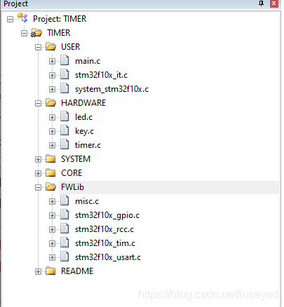

  5 项目-定时器中断
  本章将通过 TIM3 的中断来控制 DS1 的亮灭, DS1 是直接连接到 P E5 上的 ,这个前面已经有介绍了 。而 TIM3 属于 STM32 的内部资源,只需要软件设置即可正常工作。
  自己编写的是led. key.c 和 timer.c。使用到的模块在FWlib里面。
