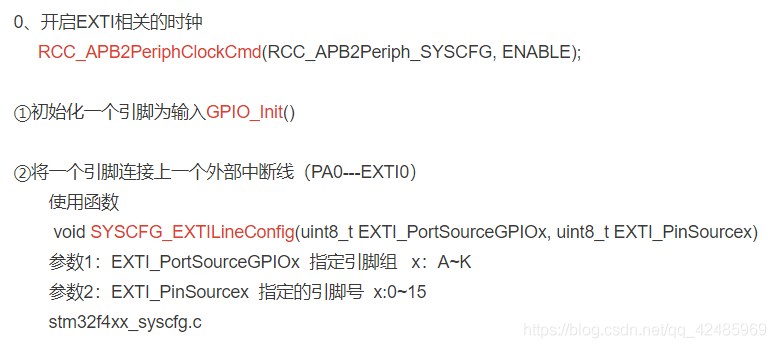

  1.开启GPIO时钟开启EXTI相关时钟
  RCC_ APB2PeriphClockCmd(RCC_ APB2Periph_ SYSCFG, ENABLE);
  2.对应引脚使用GPIO_init();配置为输入模式
  3.使用SYSCFG_EXTILineConfig() ;
  选择一个引脚连接对应的一个外部中断线(EXTI0-15)

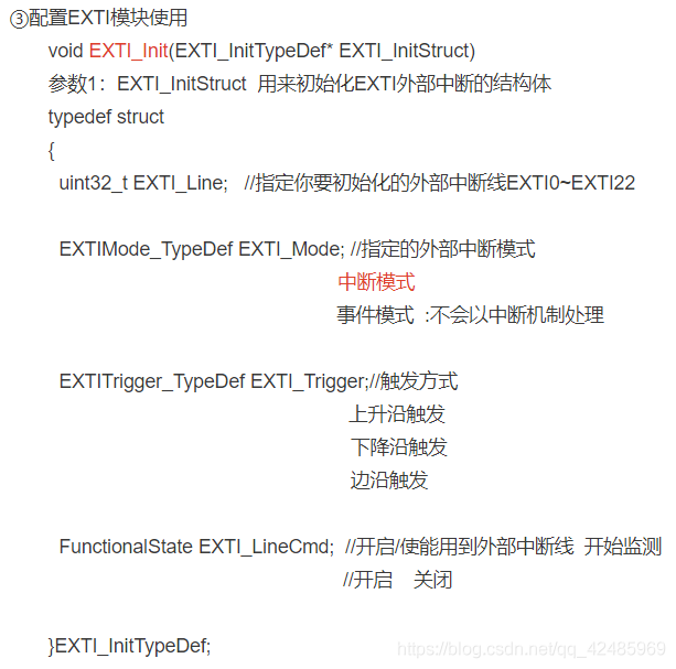

  4.使用EXTI_Init();选择模式(中断模式,事件模式(不会以中断机制处理))(上升沿,下降沿,边缘触发);

  //将pa0连接到外部中断exti0(重要!)
  //SYSCFG_EXTILineConfig(EXTI_PortSourceGPIOx(引脚组), EXTI_PinSourcex(引脚口));
  SYSCFG_EXTILineConfig(EXTI_PortSourceGPIOA, EXTI_PinSource0);
  EXTI_InitStructure.EXTI_Line = EXTI_Line0;//中断线
  EXTI_InitStructure.EXTI_Mode = EXTI_Mode_Interrupt;//中断模式
  EXTI_InitStructure.EXTI_Trigger = EXTI_Trigger_Falling;//下降沿触发
  EXTI_InitStructure.EXTI_LineCmd = ENABLE;//ENABLE开启
  EXTI_Init(&EXTI_InitStructure);
