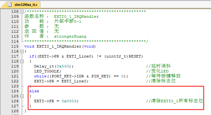

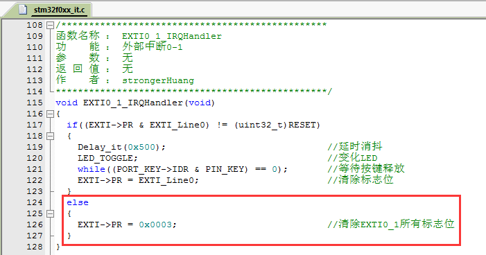

④中断函数
该函数位于
stm32f0xx_it.c
文件下面;
这里我的操作相对比较简单,按键一次,中断一次。按下按键,延时消抖,变化LED一次,等待按键释放,最后清除中断标志位。
注意:
图中红色标记才是在实际应用中的重点,如果一个大的工程,有其他人也参与进来了,或者项目有部分代码是移植之前的,很有可能开启了其他中断,如果这里不加这一句判断,很可能程序会死在中断里面。
