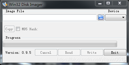

镜像烧写需使用TF卡和读卡器, TF卡默认为32G,烧写工具为win32DiskImager,一个很常用的镜像制作工具,软件使用非常简单。

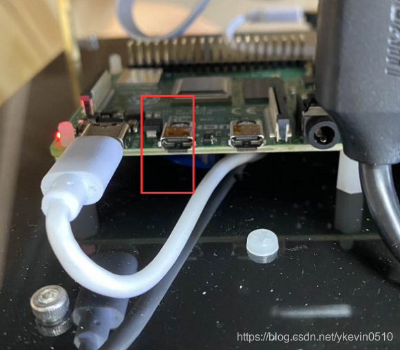

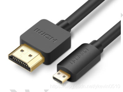

树莓派4B使用 Micor HDMI线,接下图所示接口。具体操作请参考视频教程。

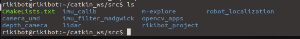

在用户主目录下, Is命令可以看到如下文件, catkin_ws为主要ROS工作空间。
ROS工作空间内的源码包主要有以下:
这里简单说一下源码包的作用:
imu_calib IMU校正源码
m-explore 未知区域探索-自动建地图包
robot_localization 非线性状态估计节点集合 融合多个传感器数据(里程计 IMU)
camera_umd USB普通摄像头驱动包
imu_filter_madgwick IMU卡尔曼滤波获取姿态数据
opencv_apps opencv 例程
depth_camera 乐视Astra深度摄像头驱动包
lidar 雷达驱动包
rikibot_project RIKIBOT 核心源码包

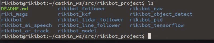

进入到RIKIBOT 核心源码包路径下:
rikibot_follower RIKIBOT深度摄像头跟随包
rikibot_nav RIKIBOT 角速度 线速度校正包
riki_msgs RIKIBOT 自定义消息类型
rikibot_kcf RIKIBOT KCF跟随包
rikibot_object_detect RIKIBOT 目标检测包
rikibot RIKIBOT 里程计发布包
rikibot_lidar_follower RIKIBOT 雷达跟随 超声波跟随包
rikibot_pid RIKIBOT PID反馈调节包
rikibot_ai_speech RIKIBOT AI语言识别交互包
rikibot_line_follower RIKIBOT 摄像头寻线包
rikibot_tensorflow RIKIBOT tensorflow包
rikibot_ar_track RIKIBOT AR跟随、二维码识别包
rikibot_model RIKIBOT URDF模型包
