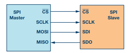

1.SPI的四颗线:
串行外设接口(SPI)是微控制器和外围IC(如传感器、ADC、DAC、移位寄存器、SRAM等)之间使用最广泛的接口之一
4线SPI器件有四个信号
时钟(SPLICK,SCLK)
片选(CS)主机输出
从机输入(MOSI)主机输入
从机输出(MISO)

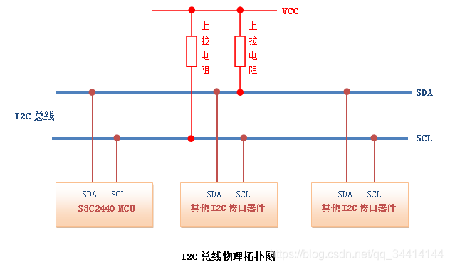

2.I2C的两颗线:
I2C总线是由飞利浦公司开发的一种简单、双向二进制同步串行总线
它只需要两根线即可在连接于总线上的器件之间传送信息
两条线如下:
SDA(串行数据线):双向I/O线,需通过上拉电阻接电源VCC
SCL(串行时钟线):总线空闲时,两根线都是高电平

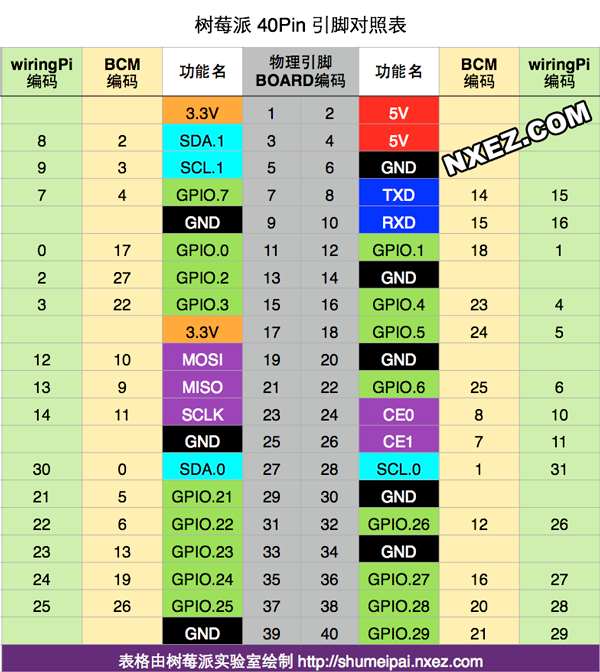

2.盲猜实验二编程题
实验二需要wiringPi.h库
他是一个树莓派IO控制库,使用c语言,提供了丰富的接口
具体的接口号定义如下(此图是40pin引脚的版本):
#include《stdio.h》
#include《wiringPi.h》
int main(void) {
wiringPiSetup();
//使用这个函数初始化树莓派引脚时,程序使用的是wiringPi 引脚编号表。引脚的编号为 0~16
//需要root权限
pinMode(1, OUTPUT);
//配置引脚的IO模式
//第一个参数为pin,配置的引脚
//第二个参数为mode,设定引脚的IO模式
//这里设置1号引脚为output模式
for (;;)
digitalWrite(1, HIGH); delay(500); // 灯亮0.5s
//digitalWrite函数让对一个已近配置为输出模式的 引脚 输出指定的电平信号
//第一个参数传的为引脚号
//第二个传入的是高低电平,只有两个值HIGH和LOW
digitalWrite(1, LOW); delay(500); // 灯灭0.5s
//delay函数作用为阻塞等待,传入参数的单位为毫秒
return 0;

2.盲猜实验二编程题
实验二需要wiringPi.h库
#include《stdio.h》
int main(void) {
wiringPiSetup();
//需要root权限
pinMode(1, OUTPUT);
//配置引脚的IO模式
//第一个参数为pin,配置的引脚
//这里设置1号引脚为output模式
for (;;)
//第一个参数传的为引脚号
return 0;
