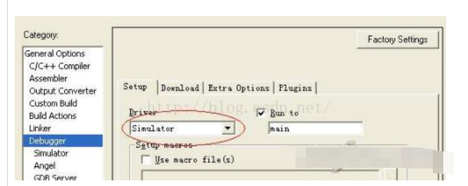

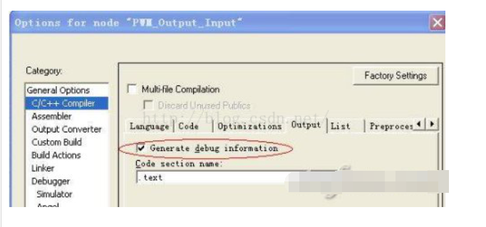

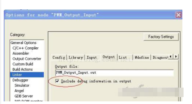

1.设置IAR编译器,设置如下:

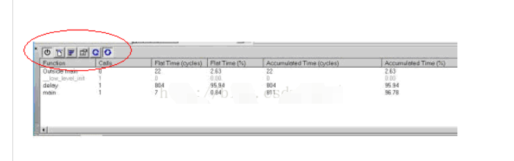

Ctrl+D进入软件仿真后,在主菜单View->Proifing,即可调出分析函数的运行时间。
按下图中红圈子的Activate按钮
,同时也把最右边的“Auto Refresh"打开,在F5(Debug->Go)运行一段时间后,按Debug->Break中断程序的执行,即可列出所有函数的Cycles周期。
2.编写测试函数
空函数
void delay()
发现这个空函数所用到的指令周期为 4 ,本人用的是IAR AVR 5.20来测试
分别尝试不用的测试值,测试us ,ms ,s级的延时,然后把delay()运行的指令周期减去4就是delay_us(),delay_ms(),delay_s()所执行的指令周期
