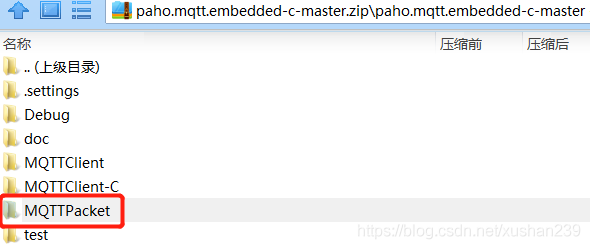

MQTT源码获取
源码目录中我们需要用到的只有文件夹:“MQTTPacket”中的源码;
“MQTTPacket/src”是mqtt的库文件

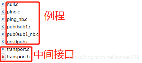

“MQTTPacket/samples”是各种用法的参考文件
“MQTTPacket/samples/transport.c/h”是中间层文件,里面的接口需要我们实现,并在应用中调用;

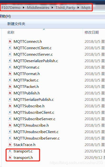

添加MQTT源码到工程
直接复制MQTTPacket/src下的所有文件和“MQTTPacket/samples/transport.c/h”到工程目录:
在keil工程中添加源文件和头文件的包含路径;
