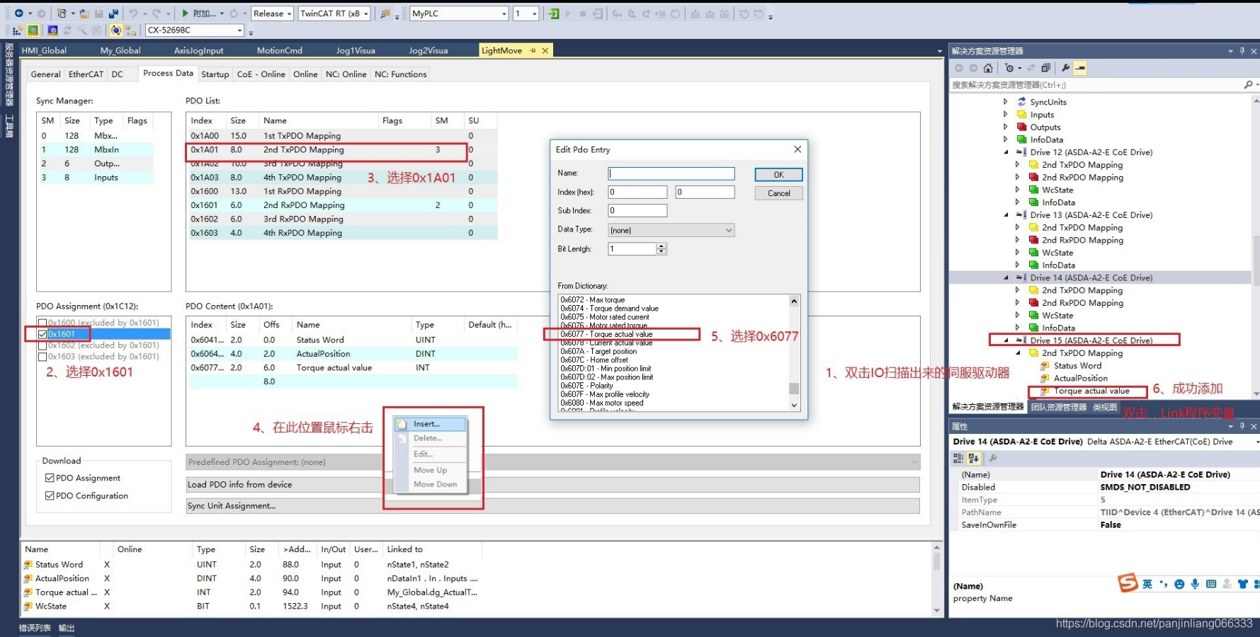

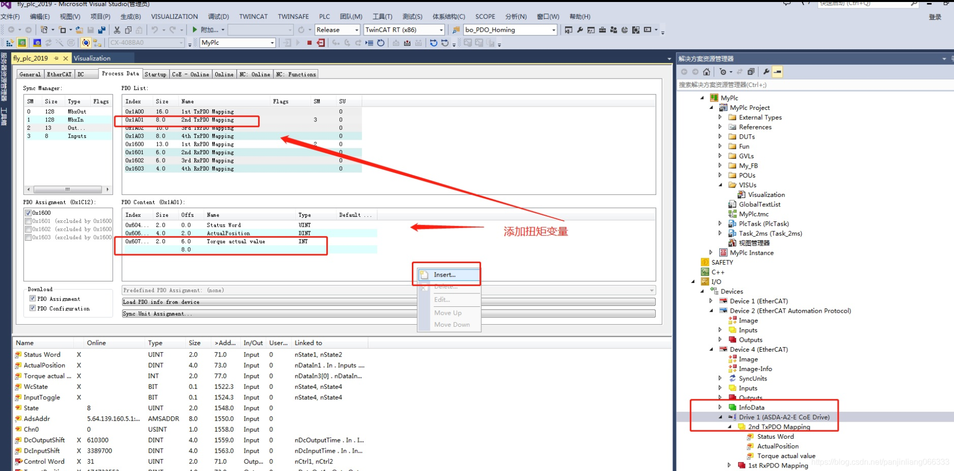

请问倍福TwinCAT3是如何读取台达伺服扭矩的?
开启该帖子的消息推送
TwinCAT3
回帖
(1)
冯栋
2021-10-13 11:17:33
XML文件添加、IO扫描伺服和变量定义关联,参照博客
TwinCAT3第三方伺服电机——汇川IS620N使用
中所讲解的方法,TC3使用第三方伺服方法都是一样的。本篇文章只讲解台达伺服部分。
