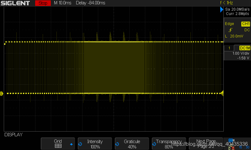

实现效果
小结
- 以上就是S形加减速算法的简单实现。此段代码,加速/减速过程为100步,每个频率走1步。这个部分可以通过调整宏定义进行修改。
