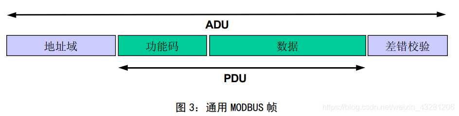

    MODBUS 通用帧如图:

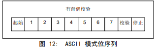

    奇偶校验 :
    ●偶校验是要求的, 其它模式 ( 奇校验, 无校验 ) 也可以使用。 为了保证与其它产品的最大兼容性,同时支持无校验模式是建议的。默认校验模式模式 必须为偶校验。
    注 : 使用无校验要求 2 个停止位。

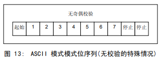

    字符串行传送:
    ●每个字符或字节均由此顺序发送(从左到右):
    ●最低有效位 (LSB) . . . 最高有效位 (MSB),数据传输如图:
    ●有奇偶检验
    ●无奇偶检验:

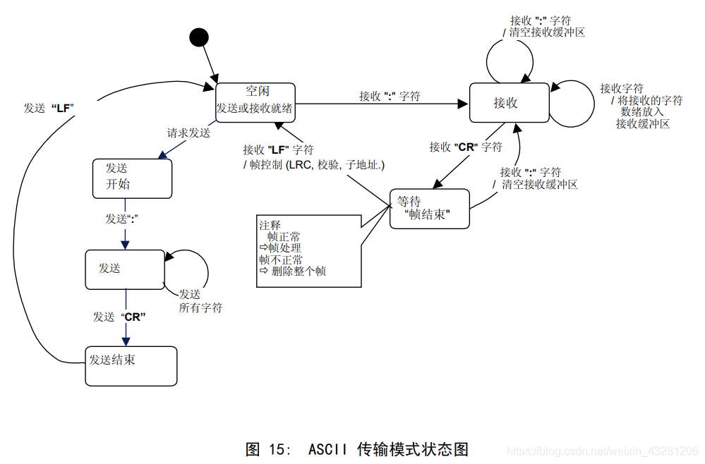

    对于所有的域,允许传送的字符为十六进制 0–9, A–F (ASCII 编码)。 设备连续的监视总线上的 ‘冒号’ 字符。 当收到这个字符后,每个设备解码后续的字符一直到帧结束。

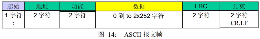

    报文帧包括:起始、地址、功能码、数据、LRC校验位、结束。如图:
    注:每个字符子节需要用两个字符编码。因此,为了确保 ASCII 模式 和 RTU 模式在 Modbus 应用级兼容,ASCII
    数据域最大数据长度为 (2x252) 是 RTU 数据域 (252) 的两倍。
    必然的, Modbus ASCII 帧的最大尺寸为 513 个字符。
    ASCII 传输模式状态如图:

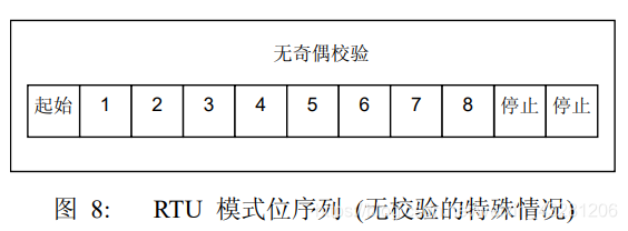

    字符串行传送:
    ●有奇偶校验:
    ●无奇偶校验:

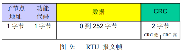

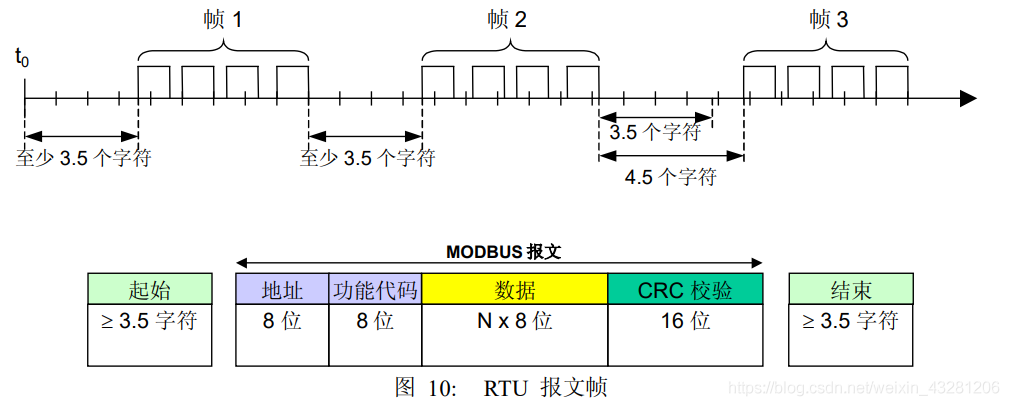

    Modbus RTU 报文帧:
    RTU 报文帧描述如图 :
    注意: Modbus RTU 帧最大为 256 字节。

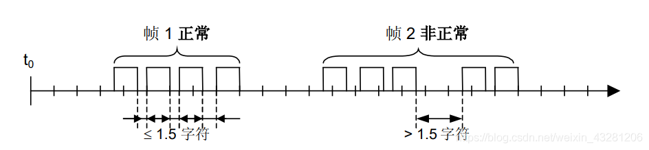

    ●在 RTU 模式,报文帧由时长至少为 3.5 个字符时间的空闲间隔区分。在后续的部分,这个时间区间被称作 t3.5。如果两个字符之间的空闲间隔大于 1.5 个字符时间,则报文帧被认为不完整应该被接收节点丢弃。传输格式如图:
    注 :
    RTU 接收驱动程序的实现,由于 t1.5 和 t3.5 的定时,隐含着大量的对中断的管理。在高通信速率下,这导致 CPU 负担加重。因此,在通信速率等于或低于 19200 Bps 时,这两个定时必须严格遵守;对于波特率大于 19200 Bps 的情形,应该使用 2 个定时的固定值:建议的字符间超时时间(t1.5)为 750µs,帧间的超时时间 (t1.5) 为 1.750ms。

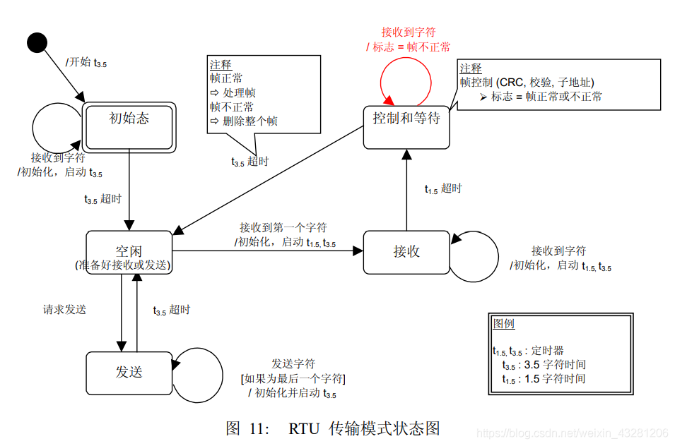

    ●下图表示了对 RTU 传输模式状态图的描述。 “主节点” 和 “子节点” 的不同角度均在相同的图中表示:
    上面状态图的一些解释:
    ● 从 “初始” 态到 “空闲” 态转换需要 t3.5 定时超时: 这保证帧间延迟
    ● “空闲” 态是没有发送和接收报文要处理的正常状态。
    ●在 RTU 模式, 当没有活动的传输的时间间隔达 3.5 个字符长时,通信链路被认为在 “空闲”
    态。
    ●当链路空闲时, 在链路上检测到的任何传输的字符被识别为帧起始。 链路变为 “活动” 状态。
    然后, 当链路上没有字符传输的时间间个达到 t3.5 后,被识别为帧结束。
    ● 检测到帧结束后,完成 CRC 计算和检验。然后,分析地址域以确定帧是否发往此设备,如果不是,则丢弃此帧。 为了减少接收处理时间,地址域可以在一接到就分析,而不需要等到整个帧结束。这样,CRC 计算只需要在帧寻址到该节点 (包括广播帧) 时进行。

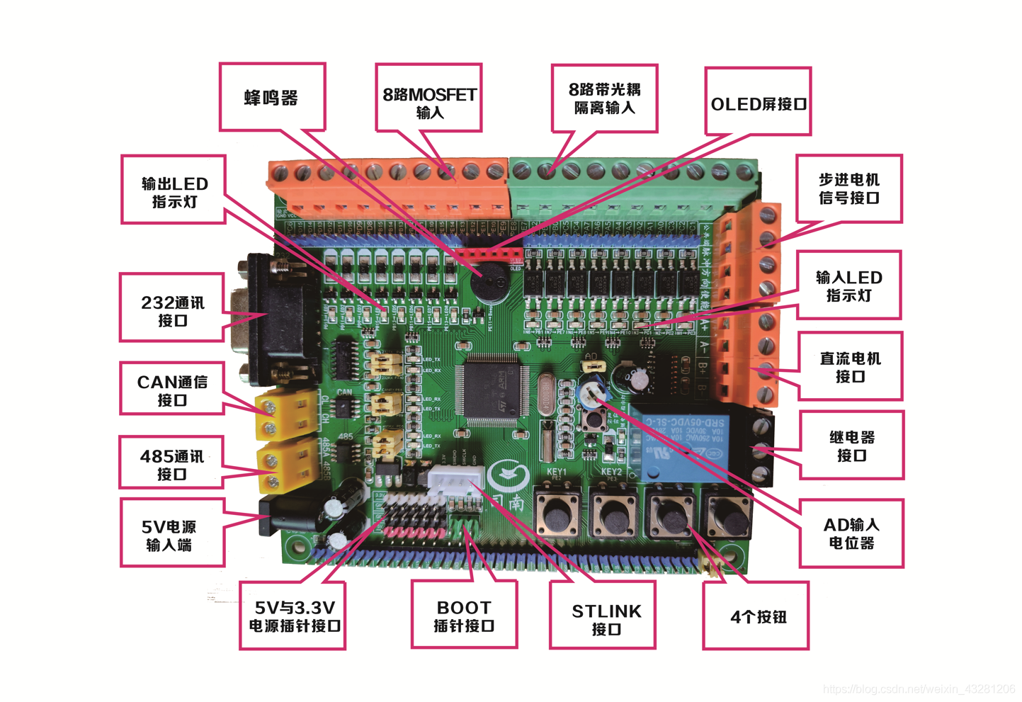

    1.硬件介绍
    ①主板 “司南电气控制STM32单片机开发板”,如图
    ②485串口线
    ③电脑需要安装 MODBUS上位机软件,通过485串口线与司南电气控制STM32单片机开发板的485的通讯接口连接。
