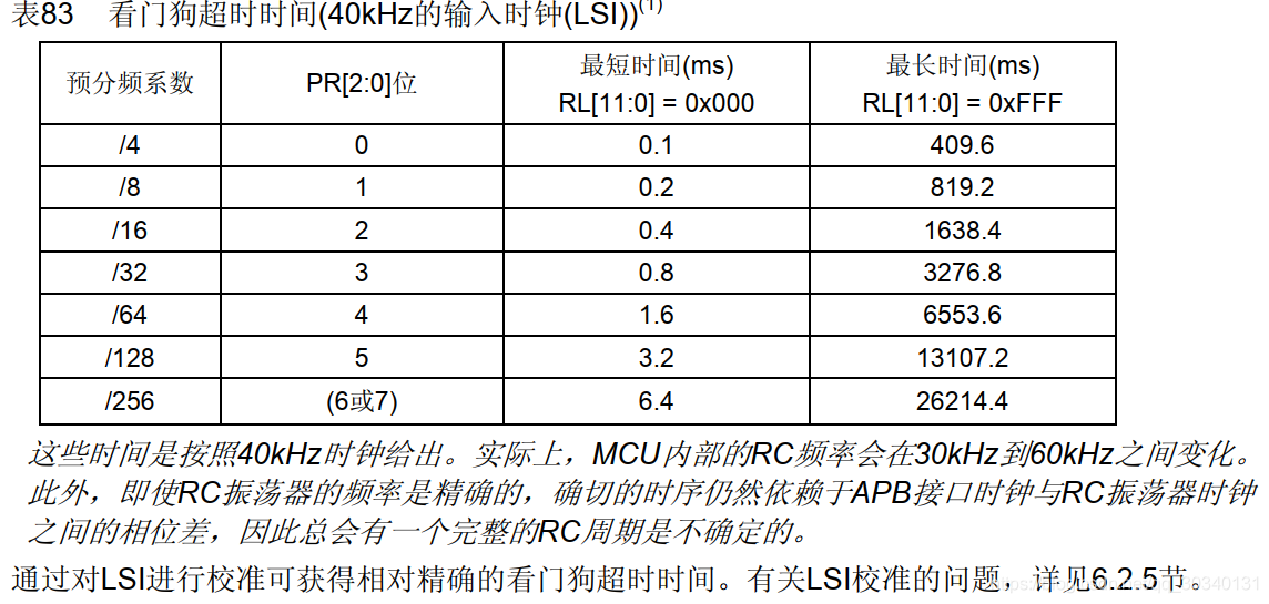

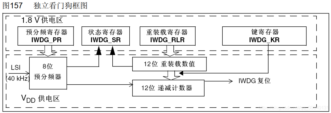

独立的看门狗是基于一个12位的递减计数器和一个8位的预分频器,它由一个内部独立的40kHz的RC振荡器提供时钟;因为这个RC振荡器独立于主钟,所以它可运行于停机和待机模式。它可以被当成看门狗用于在发生问题时复位整个系统,或作为一个自由定时器为应用程序提供超时管理。通过选项字节可以配置成是软件或硬件启动看门狗。在调试模式下,计数器可以被冻结。
如果独立看门狗已经由硬件选项或软件启动, LSI振荡器将被强制在打开状态,并且不能被关闭。在LSI振荡器稳定后,时钟供应给IWDG。
看门狗功能处于VDD供电区,即在停机和待机模式时仍能正常工作

独立看门狗强制使用独立LSI时钟不需要专门使能时钟

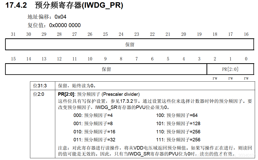

设置预分频系数
STM32中文参考手册17.4.2
IWDG_SetPrescaler(IWDG_Prescaler); 3.设置重装载值
Tout=((4× 2^prer) × rlr) /40
STM32中文参考手册17.3.3
IWDG_SetReload(IWDG_Reload);
