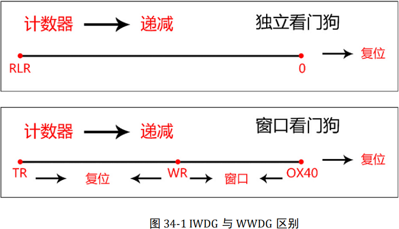

STM32 有两个看门狗,一个是独立看门狗,一个是窗口看门狗。我们知道独立看门狗的工作原理就是一个递减计数器不断的往下递减计数,当减到 0 之前如果没有喂狗的话,产生复位。窗口看门狗跟独立看门狗一样,也是一个递减计数器不断的往下递减计数,当减到一个固定值 0X40 时还不喂狗的话,产生复位,这个值叫窗口的下限,是固定的值,不能改变。这个是跟独立看门狗类似的地方,不同的地方是窗口看门狗的计数器的值在减到某一个数之前喂狗的话也会产生复位,这个值叫窗口的上限,上限值由用户独立设置。窗口看门狗计数器的值必须在上窗口和下窗口之间才可以喂狗,这就是窗口看门狗中窗口两个字的含义。

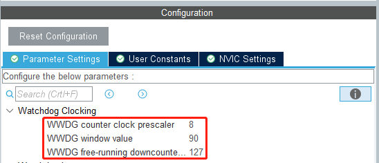

4.1 参数配置

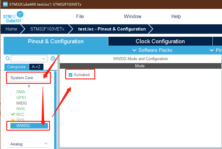

在 System Core 中选择 WWDG 设置,并勾选 Activated 激活
WWDG counter clock prescaler 预分频器值设为 8
WWDG window value 上窗口值设为 90
WWDG free-running downcounter value 计数器值设为 127

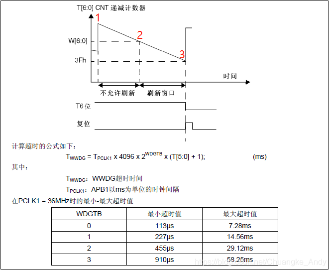

超时时间 Twwdg = Tpclk1 x 4096 x 2^wdgtb x (T[5:0] + 1) (ms)
由图知 Tpclk1 为 36 MHz,当 prv 取 WWDG_Prescaler_8,即 wdgtb为3
即最小超时值为 910us,最大超时值为 58.25ms。
1 是计数器的初始值
2 是我们设置的上窗口值
3 是下窗口值(0x3F)
窗口看门狗计数器的值只有在 2 和 3 之间(上窗口和下窗口之间)才可以喂狗

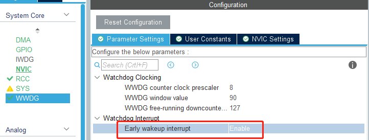

看门狗中断 Early wakeup interrupt 提前唤醒中断,选择 Enable 使能

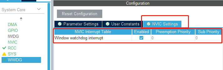

4.2 配置NVIC
使能WWDG中断

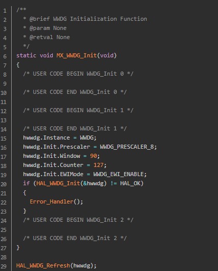

4.4 修改中断回调函数

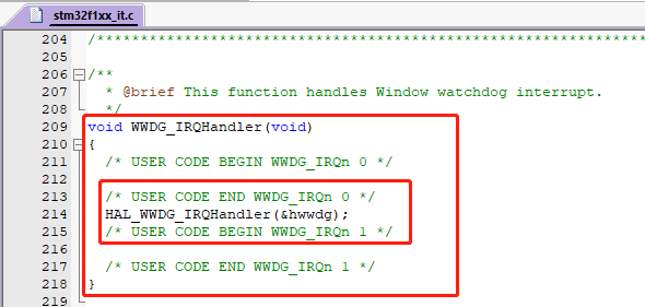

打开 stm32f1xx_it.c 中断服务函数文件,找到 WWDG 中断的服务函数 WWDG_IRQHandler()
中断服务函数里面就调用了串口中断处理函数 HAL_WWDG_IRQHandler()

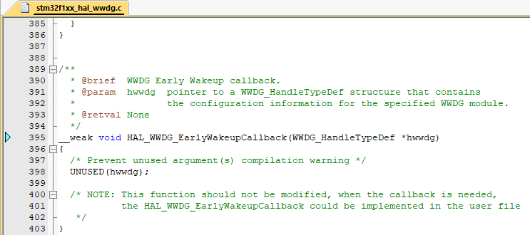

打开 stm32f1xx_hal_wwdg.c 文件,找到窗口看门狗中断处理函数原型 HAL_WWDG_IRQHandler(),其主要作用就是判断产生中断,清除中断标识位,然后调用中断回调函数 HAL_WWDG_EarlyWakeupCallback()。
/* NOTE: This function Should not be modified, when the callback is needed,
the HAL_GPIO_EXTI_Callback could be implemented in the user file
这个函数不应该被改变,如果需要使用回调函数,请重新在用户文件中实现该函数。
HAL_WWDG_EarlyWakeupCallback() 按照官方提示我们应该再次定义该函数,__weak 是一个弱化标识,带有这个的函数就是一个弱化函数,就是你可以在其他地方写一个名称和参数都一模一样的函数,编译器就会忽略这一个函数,而去执行你写的那个函数;而 UNUSED(hwwdg) ,这就是一个防报错的定义,当传进来的窗口看门狗没有做任何处理的时候,编译器也不会报出警告。其实我们在开发的时候已经不需要去理会中断服务函数了,只需要找到这个中断回调函数并将其重写即可而这个回调函数还有一点非常便利的地方这里没有体现出来,就是当同时有多个中断使能的时候,STM32CubeMX会自动地将几个中断的服务函数规整到一起并调用一个回调函数,也就是无论几个中断,我们只需要重写一个回调函并判断传进来的定时器号即可。
接下来我们就在 stm32f1xx_it.c 这个文件的最下面添加 HAL_WWDG_EarlyWakeupCallback()
/* USER CODE BEGIN 1 */
void HAL_UART_RxCpltCallback(UART_HandleTypeDef *huart)
if(huart-》Instance == USART1)
HAL_UART_Transmit(&huart1, (uint8_t *)Buffer, 1, 0xffff);
HAL_UART_Receive_IT(&huart1, (uint8_t *)Buffer, 1);
/* USER CODE END 1 */

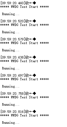

4.6 查看打印
当去掉 stm32f1xx_it.c 中 HAL_WWDG_EarlyWakeupCallback 的 HAL_WWDG_Refresh(hwwdg);,也就是不喂狗时,系统约 59 毫秒重启一次。
void HAL_WWDG_EarlyWakeupCallback(WWDG_HandleTypeDef *hwwdg){// HAL_WWDG_Refresh(hwwdg);}

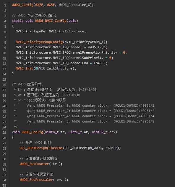

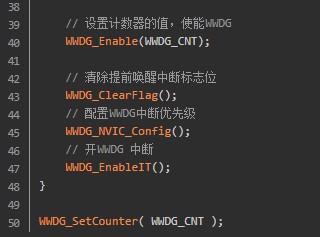

4.7 HAL库与标准库代码比较
STM32CubeMX 使用 HAL 库生成的代码:
使用 STM32 标准库的代码:
