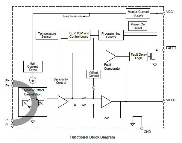

ACS71240 系列单片霍尔效应电流传感器 IC 符合汽车 AEC-Q100 标准,是广受欢迎的 Allegro ACS711 系列电流传感器 IC 的下一代改进产品。这些改进包括对杂散磁场(由相邻电机或载流导线产生)的输出信号抗扰度、改善的输出信号精度(典型值 《+/-1.5%)和输出信号对噪声电源电压轨的抗扰度。该器件还具有专用的快速过流故障输出,其典型响应时间为 1.5 us。这种快速故障输出提供了检测短路事件的简单方法,可防止逆变器、电机或其他开关电力电子应用中的 MOSFET 或 IGBT 损坏。
ACS71240 提供两种非常小封装选项,每种封装都提供不同级别的电流隔离。这款纤巧的 3mm x 3mm 可沾锡侧翼 QFN 封装可用于高达 120VDC 的电压轨,并可支持零 PPM 汽车应用所需的焊点检测。标准尺寸的 SOIC8 封装经 UL 认证为具有 2400VRMS 的隔离度,工作电压为 420VDC 或 297VRMS。
ACS71240 系列旨在替代需要小尺寸单片传感器解决方案的应用中的分流电阻、运算放大器、电流互感器和电压隔离器。这些完全集成的解决方案无需使用占用印刷电路板面积的分立元件,降低了电流检测的总体成本。传感器可使用 5V 或 3.3V 电源。
获得 AEC-Q100 认证
差分霍尔传感抑制共模杂散磁场
过流故障,工厂可编程跳闸范围为满量程电流的 50% 至 200%
非比例输出可提供对嘈杂电源的抗扰度
电隔离:
QFN 封装:120VDC 工作电压
SOIC8 封装UL 认证为 2400VRMS,工作电压为 420VDC 或 297VRMS
更低功率损耗:
0.6 mΩ 内部导体电阻(QFN 封装)
1.2 mΩ 内部导体电阻(SOIC8 封装)
集成屏蔽实际上消除了从电流导体至晶片的电容耦合,显著抑制了高 dv/dt 瞬变导致的输出噪声
与交直流电流成正比的输出电压
高带宽 120 KHz 模拟输出缩短了控制应用中的响应时间
工厂校准灵敏度和静态输出电压用于改进精确度
3.3 和 5 V,单电源操作
小尺寸纤薄 QFN 和 SOIC8 封装适合空间有限的应用。
