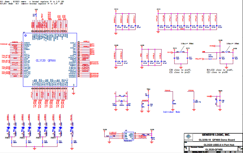

GL3520封装有两种,QFN64和QFN88,本次分享的是QFN88封装的,如下图。
参考设计来源于网络,看原理图应该是官方的demo参考设计。demo板的功能非常齐全,包含Flash,led指示灯,静电防护,端口的电源控制,每个端口都有限流设计等。用户可以根据自身需求裁剪功能。

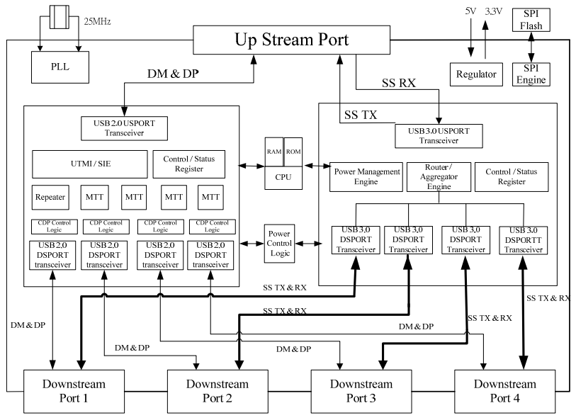

GL3520需要5V,3.3V,1.2V三种电源。5V电源一般为USB电源输入。3.3V可以外部DCDC/LDO产生,也可以使用芯片内部LDO,内部LDO最大可以提供250mA电流,正常GL3520的3.3V电流是100mA。1.2V电源由外部DCDC产生。

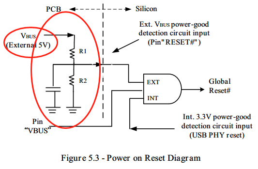

复位电路采用RC复位,需要通过电阻拉到5V电源。如下图
芯片一些配置是通过外置电阻的上下拉来设置的,还有一些特殊的端口配置是通过Flash来配置的。不过实际我们应用中,应很少用到Flash的,在USB2.0的HUB方案GL850G中,falsh是可以直接去掉的,不知道USB3.0的GL3520能否直接去掉。
