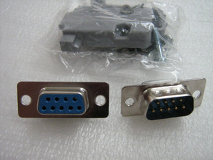

下面这个就是D型9针串口(通俗说法)。在台式电脑后边都可以看到。
记住,这种接口的协议只有两种:RS-232和RS-485。不会是TTL电平的(除非特殊应用)。

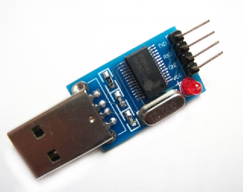

下图是个USB转TTL串口的小板,可以用USB扩展出一个串口。芯片为PL2303HX。
网上经常混淆各种串口,但是这个确实是可以给STC单片机下载程序的。

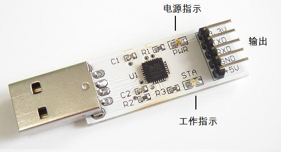

这是另一种,CP2102芯片的,也是USB转TTL串口。据说比PL2303的好,实际使用中没感觉出来。这个小板就多了+3.3V电源端,以适应不同的目标电路。

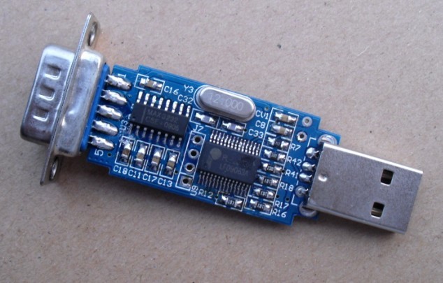

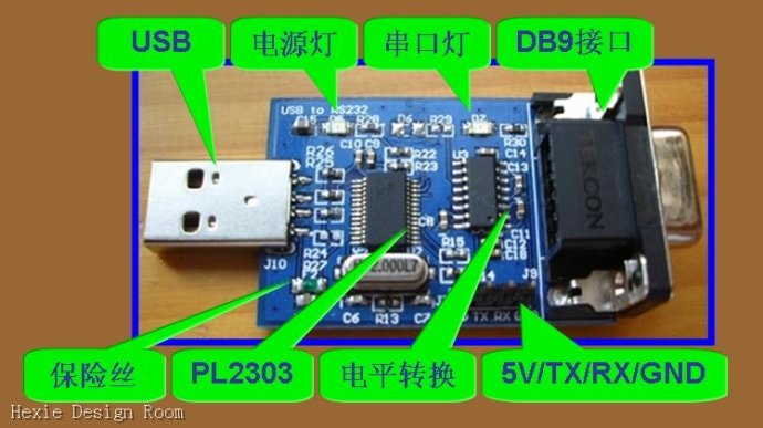

RS-232转TTL咋弄?这就需要你动点脑子咯。当然,早有人想到了做一款成品。仔细看下图,USB经过PL2303转成了TTL串口,中间四个窟窿可以引出,再经MAX232转换为RS-232电平,9针串口引出。

但是记住一点,只要是 D型9针串口,不会是TTL电平的,没特殊说明就默认是RS-232。
所以这根线,不管里边构造怎样的,是 USB转RS-232串口 的线。
