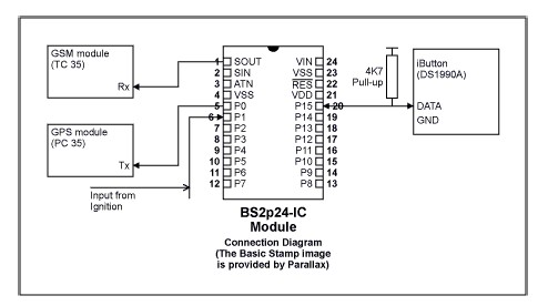

1.GPS接收器(garmin gps 35),它提供车辆的位置信息
2.gsm模块(siemens tc35),用于将sms(文本信息)发送到预先设定的移动电话
3.ibutton(ds1990a), 用来验证驾驶人员是否被授权使用车辆
4.parallax公司的bs2p控制模块,连接一个basic stamp开发板(www.parallaxinc.com)。

系统启动过程中,basic stamp不断扫描,检测:
· ibutton是否插入输入端?
· 汽车点火器是否工作?
要想汽车正常工作,该车被授权的ibutton必须插入读写口,然后,汽车将在设定的25秒内启动。
如果出现下列情形,则被认为出现非法入侵:
· 已检测到汽车点火器开始工作,而合法的ibutton并未在要求的25秒内启动汽车。
· 如果汽车启动后25秒内没有ibutton连接到系统,同样被认为非法入侵。
一旦确定发生了非法入侵,basic stamp就开始查询来自gps接收机的信息。等待$gprmc信息出现在gps接收机的串行输出端口。
· bs2p把sms信息,包括从gps接收到的gprmc文本中提取的信息发送到预先设定的移动电话。
· 每隔2分钟上述过程重复一次,以便让车主时刻知道车辆位置。
三、系统集成
该设计的核心是basic stamp,它把gps接收机、gsm调制解调器、ibutton及汽车点火器检测有机的连接在一起,构成一个完整的系统。
点火线用于检测汽车是否被发动,当然,也可使用其他指示器(比如:超声波传感器或其他防入侵检测器等。)
· gps接收器输出连接到basic stamp的p0。
· gsm接收模块的输入连接到basic stamp的sout或引脚 1。
· basic stamp的p1引脚连接到点火器,输入高电平表明点火器在工作,反之亦然。
· p15用于与ibutton接口。
需要提醒的是,basic stamp系列产品中bs2p支持ibutton的1-wire总线接口协议,而早期产品不支持。
· p15用于与ibutton接口。
