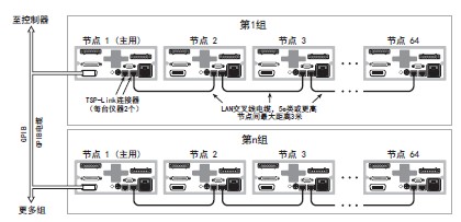

并行SMU-per-pin ACS集成测试系统的实现
使用多个GPIB组的2600系列源表实现 ACS集成测试系统的并行测试。通常使用4 个SMU(2台2600系列仪器)一组来测量4 端FET或4个电容器。组内的2600系列仪器 用TSP-LinkTM 连接起来作为一台仪器那样进行控制。此方法实现了系统可扩展性而且简化了ACS内的测试管理。因此,可以 建立多组SMU-per-pin测试系统。 对于并行测试而言,测试脚本预装载 至每台2600主机并保存在它的存储器内。 触发后,控制器将启动一个函数调用每个 组的主机,主机将运行脚本来协调其它 2600仪器。然后,此控制器扫描总线并 接收来自2600主机的测试结果。
图6. 采用GPIB和TSP-Link连接的多组2600系列仪器设置示例。每组在相同时间开始运行(相同或不同的)脚本。
