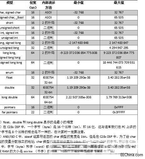

表1 C28x C/C++支持的数据类型
Ø 64位整数的处理
