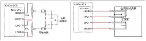

图 1 显示了 2 线传感的 CVU 配置。HCUR 和 HPOT 端子连接到 BNCT 形装置连接, 构 成 CVH(HI);LCUR 和 LPOT 连接在一起,构成 CVL(LO)。图 2 是 DUT 4 线传感实例。在本例中,HCUR 和 HPOT 端子连接到器件的一端,LPOT 和 LCUR 端子连接到器件的另一端。我们使用到器件的 4 线连接, 通过尽可能靠近器件测量电压,来简化灵敏的测量。
图 1. 2 线传感的 CVU 连接。图 2. 4 线传感的 CVU 连接图。
不管是 2 线传感还是 4 线传感,同轴电缆的外部屏蔽层必须尽可能近地连接到器件上,以使屏蔽层的环路面积达到最小。这降低了电感,有助于降低谐振效应, 这种效应在 1 MHz 以上的频率时可能会带来负担。
所有电缆要固定好,避免移动,因为在执行偏置测量和实际 DUT 测量之间发生的任何移动,都可能会略微改变环路电感,影响补偿的数据。
在测量非常小的电容时,DUT 屏蔽变得非常重要, 以降低由于干扰引起的测量不确定度。干扰源可以是 AC 信号,甚至是物理移动。金属屏蔽层应封闭 DUT,连接到同轴电缆的外壳上。对低电容测量,最好使用 4 线传感,但如果电缆较短, 并采用了补偿技术,使用 2 线传感也能实现最优测量。

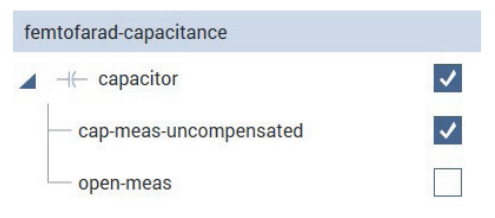

在 Library 中选择飞法 - 电容项目。Clarius 软件 Projects Library 中包括一个进行超低电容测量的项目。从 Select 视图中,在搜索条中输入 “femtofarad”( 飞法 )。窗口中将出现 femtofarad-capacitance( 飞法 - 电容 ) 项目,选择 Create,在项目树中打开项目。
配置测试设置。一旦创建了项目, 项目树中会出现 femtofarad-capacitance(飞法 - 电容)项目。这个项目有两项测试:(1)cap-measure-uncompensated 测试,这项测试用来测量 DUT 的电 容;(2)open-meas 测试,这项测试用来获得线缆和连接的电容。由于这些电容测量的灵敏度,我们使用与 DUT 测量完全相同的设置,来进行开路测量。然后从 DUT 的电容测量中减去开路测量。这种方法在超低 电容测量中可以实现非常好的效果。

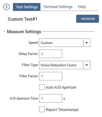

定时设置:可以在 Test Settings 窗口中调节定时设置。Speed 模式设置允许用户调节测量窗口。对超低电容 测量,可以使用 Custom Speed 自定义速度模式设置测量时间,实现想要的精度和噪声。基本上,测量时间或窗口越长,测量的噪声越少。噪声与测量时间的 平方根成反比,如下面的公式所示:
通过计算电容测量的标准方差,可以得到噪声。在 Clarius 软件中,使用 Formulator 可以自动完成这一计算。cap-meas-uncompensated 测试自动计算噪 声,把得到的值返回 Sheet。可以在 Test SetTIngs 窗口中,使用 Custom Speed 自定义速度模式调节测量窗口,如图 3 所示。
图 3. Test SetTIngs 窗口中的 Custom Speed 自定义速度模式。
测量窗口的时间可以用下面的公式计算:
测量窗口 = ( 模数转换孔径时间 ) * (FilterFactor2 或滤波数 )

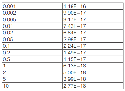

表 1. 1 fF 电容器的测量时间相对于噪声关系。
表 1 列出了 CVU 噪声与测量窗口的关系,其使用 1 fF 电容器连接到 CVU 的端子,在 2 线配置下生成。我们取 15 个读数的标准方差,使用 0 V DC、1 MHz 和 1 V AC 驱动电压设置获得测量,计算出噪声。这一数据验证了噪声随测量时间提高而下降。注意 1 秒及以上测量时间的噪声为阿托法拉或 1 E-18F 级。每个测试环境中可能要求进行实验,来确定测试的最优测量时间。

1. 测量器件的电容。在项目树中选择 cap-meas-uncompensated 测试。在 Configure 视图中,根据 器件和应用调节测试设置。运行测试。
2. 测量开路。在项目树中选择 open-meas 测试。把 测试设置调节到与 cap-meas-uncompensated 测 试中的测试设置完全相同,包括数据点数和电压阶 跃数。只断开 CVH (HCUR 和 HPOT) 电缆。确保未 端接的电缆盖上帽子。运行开路测试。

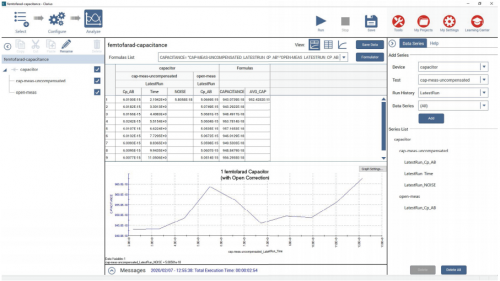

3. 分析结果。在项目树中选择 femtofarad-capaci-tance 项目,选择 Analyze 视图。图 4 是显示了补偿后的 1 fF 测量的截图。
图 4. Analyze 视图 Sheet 表单和 Graph 示图截图显示了 1 fF 测量。

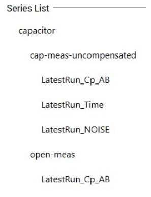

注意最新电容和开路测量及噪声计算出现在 Sheet 中。来自项目树中所有测试的 Data Series 出现在屏幕右侧。如图 5 所示,我们选择了从 capmeas-uncompensated 和 open-meas 测试中获得的 Latest Run 最新一轮测量的 Series List 系列列表。这意味着 每次执行测试时,Sheet 表单中都会填写最新数据。
图 5. 来自测试的 Data Series。

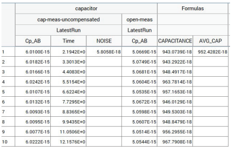

Formulator 中已经设置了一个公式, 在 Project 级 Analyze 视图表单 Sheet 中, 从 cap-meas-uncompensated 测试数据中减去 open-meas 测试数 据,自动计算补偿后的电容测量。图表显示了补偿后 的电容随时间变化情况。Sheet 中的 CAPACITANCE 栏列出了补偿后的测量以及所有读数的平均电容。图 6 显示了 Latest Run Sheet 最新运行表单数据及电容 测量 (Cp-AB)、时间、噪声、开路测量、补偿后的测 量 ( 电容 ) 和平均电容 (AVG_CAP)。
图 6. Analyze 视图表单 Sheet 中显示的测试数据。
4. 重复测量。选择 Run,可以从项目级重复测量,将自动计算补偿的读数。但是,一定不能勾选 open-meas 测试,如图 7 所示。如果数据以非预期的方式运行,应定期重复采集的开路测量。这可能是由温度偏移或电缆移动引起的。
