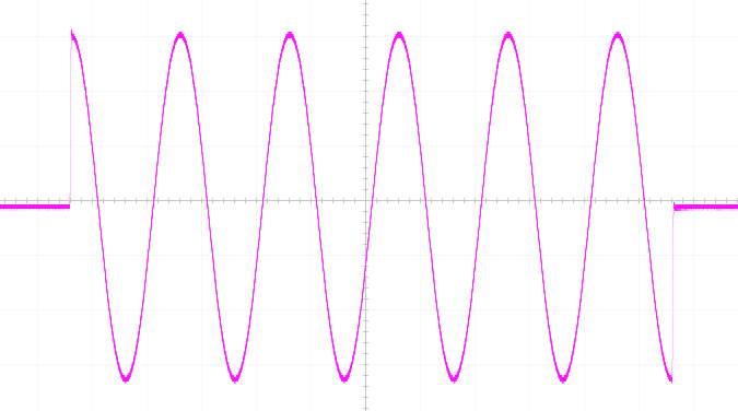

  1. 可调节初始/结束相位角--启动峰值电流测试(典型)
  高性能可编程交流电源可设置电压初始相位角与结束相位角,常规应用是将初始相位角设置为90°,验证电子产品开机最大峰值电流和浪涌电流。
  图4 高性能可编程交流电源输出初始相位90°,结束相位270°的电压波形2. 多种输出模式--一机多用

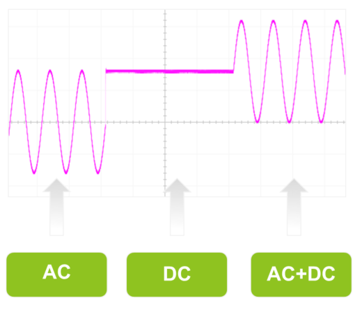

  可编程交流电源不仅独立输出纯净交流电(AC)或直流电(DC),而且输出交直流混合(AC+DC),实现多模式输出,一机多用。

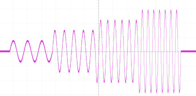

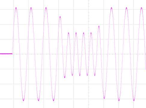

  高性能可编程交流电源集成List、Step、线路仿真等功能,可直接设置电气参数(如电压、相位、频率、时间等),精准模拟输出突升突降、中断等多种类型电压,为电子产品性能和功能的验证提供多种类型的电源输入。
  图6 Step 功能----规律改变供电输出(如电压和频率线性增加)

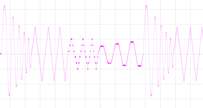

  图7 List模式----模拟多种类型供电输出
  图8 线路仿真模式----模拟供电某段异常输出
