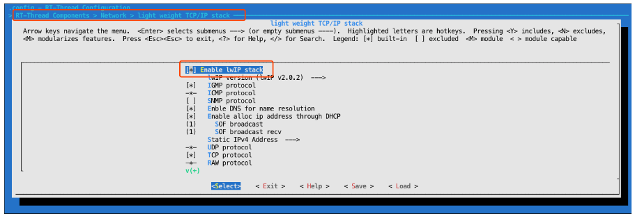

  2) 把LWIP打开
  这里必须先打开LWIP才能在USB Device找到RNDIS/ECM

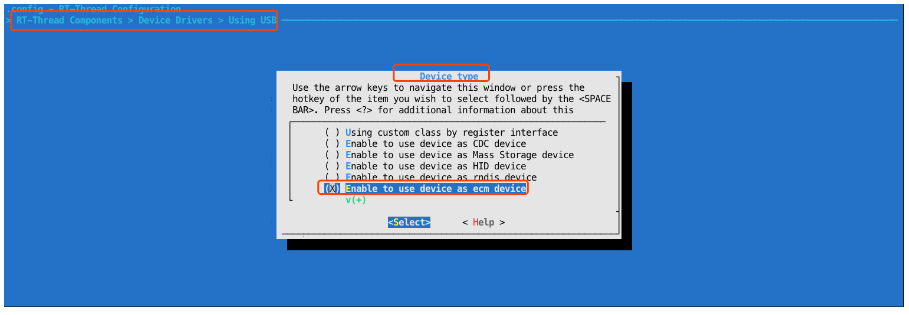

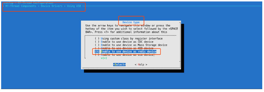

  3)把RNDIS/ECM打开
  RNDIS:
  ECM:
