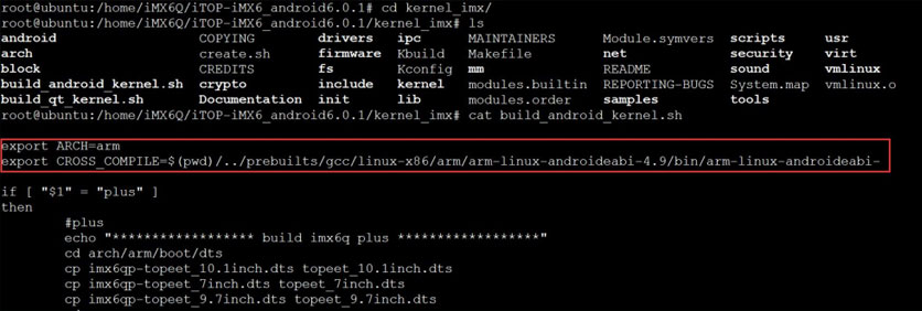

  本节介绍内核路径、编译器路径。无论是 Qt 和 Ubuntu 的内核源码,都是在 android 源码包中,所以必须先解压 android 源码到 Ubuntu14.04 中。
  如下图所示,作者的 android 源码在“/home/iMX6Q/iTOP-iMX6_android6.0.1”目录下,内核源码在其中的“kernel_imx”目录下。
  进入“kernel_imx”目录,查看“build_android_kernel.sh”中的脚本文件,如下图所示。
  如上图所示,我们可以得到一些信息,在后面编译内核模块的时候,需要设置编译目标平台为 arm,“export ARCH=arm”;
  编译器的路径为“$(pwd)/。。/prebuilts/gcc/linux-x86/arm/arm-linux-androideabi-4.9/bin/arm-linux-androideabi-”。理论上,应该使用这个编译器,但是实际上以
  modules 的方式编译内核驱动的时候,使用这个编译器,是无法编译的!!

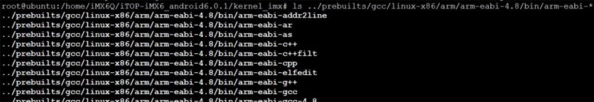

  应该使用“。。/prebuilts/gcc/linux-x86/arm/arm-eabi-4.8/bin/arm-eabi-”这个编译器才行,如下图所示。
  编译器路径为内核源码目录对应的。。/prebuilts/gcc/linux-x86/arm/arm-eabi-4.8/bin/arm-eabi-”,这是作者测试出来的,作者没有太多时间深入研究编译脚本,但是这个编译器是可以的。前面红色部分介绍的编译器,会提示报错,对于这个报错,飞思卡尔官方给出的是简单的回复“你使用了 android 的编译器”,没有提供更多的解释,也没有提示方法,不过作者测试了几个内核驱动,都是可以正常 insmod 和 rmmod 的。

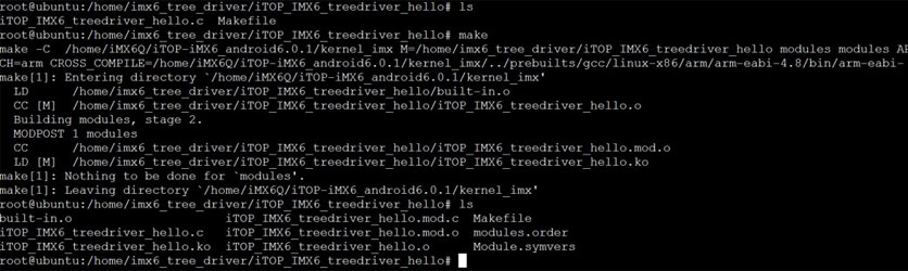

  2.3 编译
  将源码和 Makefile 文件拷贝到 Ubuntu14 系统下。
  使用命令“make”,如下图所示,可以看到有“iTOP_IMX6_treedriver_hello.ko”文件生成。
  使用命令“make clean”,可以删除中间文件。

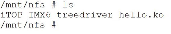

  如下图所示,将驱动模块拷贝到开发板(作者采用的是 nfs 共享目录的方式,关于 nfs 大家可以参考群共享中 nfs 相关的文档,设备树和非设备的 Ubuntu 都通用。也可以用 tf 卡或者 U 盘)。
  然后使用命令“insmod iTOP_IMX6_treedriver_hello.ko”加载驱动模块,如下图示,打印出“Hello World enter!”,表明模块驱动加载成功。

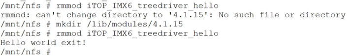

  接着使用命令“rmmod iTOP_IMX6_treedriver_hello”卸载模块,如下图所示,发现提示没有目录 4.1.15,这里我们新建“/lib/modules/4.1.15”。
  如下图所示,使用命令“mkdir /lib/modules/4.1.15”新建目录,再次使用命令“rmmod iTOP_IMX6_treedriver_helloello”卸载驱动模块。
  发现打印信息“Hello world exit!”,模块卸载成功。
  只要重新烧写系统,这些新建目录只需要建立一次即可。
