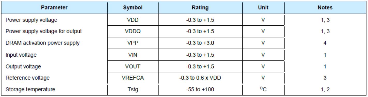

  电气条件
  绝对最大额定值
  表1:绝对最大额定值
  注意:
  大于绝对最大额定值列出的压力可能会导致设备永久损坏。这仅是额定压力,并不暗示在这些或任何其他条件(超出本规范的操作部分所指示的条件)下器件的功能运行。长时间暴露在绝对最大额定值条件下可能会影响可靠性。
  存储温度是DRAM中心/顶侧的外壳表面温度。
  VDD和VDDQ始终必须在300mV之内。当VDD和VDDQ小于500mV时,VREFCA必须不大于0.6×VDDQ;VREFCA可以等于或小于300mV。
  4.VPP必须始终等于或大于VDD/VDDQ。
