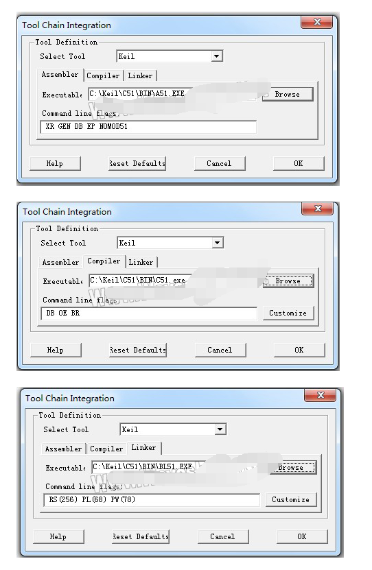

1、如下图所示,点击“Project -》 Tool Chain Integration”后会弹出设置编译环境窗口
2、如下图所示,在Select Tool项目栏中选择“Keil”,然后依次把Assembler、Compiler、Linker这三个项目栏里的Executable项目更改为如下图所示的路径,更改完后点击OK
