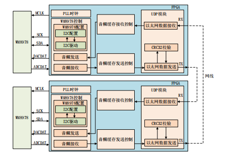

图 48.4.1是根据本章实验任务画出的系统框图。PLL时钟模块为WM8978音频芯片提供主时
钟,而UDP模块的驱动时钟是由开发板上的PHY芯片提供;WM8978配置模块用于初始化WM8978音
频芯片,使其能够在预设的工作模式下工作;音频接收模块用于接收来自WM8978的音频数据,将WM8978串行输入的1位数据转换成32位的并行数据;音频缓存发送控制模块用于缓存32位的
音频数据,当缓存的数据量达到预设值之后,控制以太网发送模块开始发送音频数据。以太网
接收模块负责接收另一块开发板传输的音频数据,并将接收到的数据写入音频缓存接收控制模
块,音频缓存接收控制模块负责缓存以太网接收到的音频数据,将数据存入fifo模块等待被音
频发送模块读取,音频发送模块发送音频数据,将并行输入的32位数据转成1位串行数据发送
出去。
板对板音频互传实验系统框图如下图所示:
图 48.4.1 基于以太网的板对板音频互传系统框图

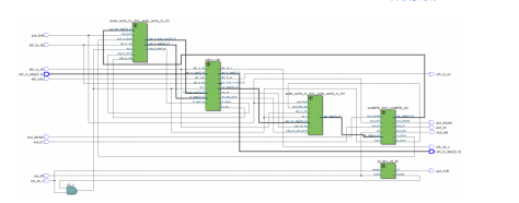

顶层模块的原理图如下图所示:
图 48.4.2 顶层模块原理图
由上图可知,FPGA顶层模块(eth_audio_transmit)例化了以下五个模块:PLL时钟模块
(pll_clk)、WM8978控制模块(wm8978_ctrl)、音频缓存发送控制模块(audio_cache_tx_ctrl)、
UDP模块(udp)和音频缓存接收控制模块(audio_cache_rx_ctrl)。

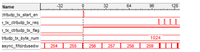

在代码的第17行定义了参数AUDIO_TX_NUM(单包发送音频数据个数),当以太网没有在发
送数据时,判断data_cnt(fifo中缓存的个数)的值是否大于等于AUDIO_TX_NUM值,当大于等
于此值时,开始通知以太网发送数据,发送的字节数为AUDIO_TX_NUM的4倍(32bit=4个字节)。
AUDIO_TX_NUM的值在这里设置为256,设置成其它值也是可以的。需要注意的是不建议单
包发送的音频数据个数太小或者太大,单包发送音频数据量太小传输效率低,太大会造成音频
传输的延时。需要注意的是,如果单包发送的数据量增加,fifo的深度也要根据缓存量相应增
加,否则fifo写满溢出,导致音频数据丢失。
图 48.4.3为音频缓存发送模块SignalTap抓取的波形图,当rdusedw(fifo中缓存的个数,
同data_cnt)计数达到256之后,udp_tx_start_en(以太网开始发送信号)开始输出一个脉冲
信号,发送的有效字节个数为1024(256*4)个字节。

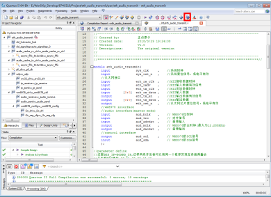

首先我们打开基于以太网的板对板音频互传实验工程,在工程所在的路径下打开
eth_audio_transmit/par文件夹,在里面找到“eth_audio_transmit.qpf”并双击打开。注意
工程所在的路径名只能由字母、数字以及下划线组成,不能出现中文、空格以及特殊字符等。
工程打开后如图 48.5.1所示:
图 48.5.1 基于以太网的板对板音频互传实验工程

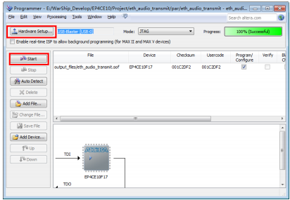

接下来我们下载程序,验证音频互传与播放的功能。工程打开后通过点击工具栏中的
“Programmer” 图 标 打 开 下 载 界 面 , 通 过 “Add File” 按钮选择
eth_audio_transmit/par/output_files目录下的“eth_audio_transmit.sof”文件。开发板
电源打开后,在程序下载界面点击“Hardware Setup”,在弹出的对话框中选择当前的硬件连
接为“USB-Blaster[USB-0]”。然后点击“Start”将工程编译完成后得到的sof文件下载到开
发板中,如图 48.5.所示:
图 48.5.2 程序下载完成界面
