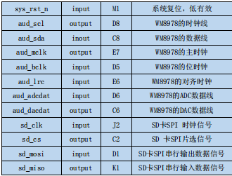

本实验中,各端口信号的管脚分配如下表所示:
表 42.3.1 音乐播放器实验管脚分配

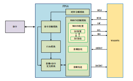

根据实验任务,我们可以大致规划出系统的控制流程:FPGA首先通过控制接口配置WM8978
相关的寄存器,然后从SD卡中读取存放的音乐文件;由于SD卡的操作时钟(50MHz)和WM8978
的音频时钟(12MHz)为非同步时钟,所以需要使用FIFO对数据进行缓存。由此画出系统的功
能框图如下所示:
图 42.4.1 音乐播放器实验系统框图
由系统框图可知,FPGA部分包括六个模块,顶层模块(top_audio_sd)、时钟分频模块
(pll_clk)、SD卡控制模块(sd_ctrl_top)、fifo模块(fifo)、音频-SD交互模块
(audio_sd_ctrl)、WM8978控制模块(wm8978_ctrl)。各模块功能如下:

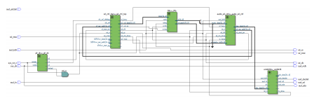

顶层模块(top_audio_sd):完成对另外五个模块的例化,并实现各模块控制及数据信号
的交互。其中时钟分频模块为WM8978音频芯片提供主时钟以及SD卡控制模块提供驱动时钟;从
SD中读取的音频数据送入fifo模块;音频-SD交互模块实现WM8978与SD交互信号的处理。顶层
模块的原理图如下图所示:
图 42.4.2 顶层模块原理图
由于不需要WM8978输入音频给FPGA,所以aud_adcdat输入音频引脚未用到。
时钟分频模块(pll_clk):时钟分频模块通过调用锁相环(PLL)IP核来实现,总共输出
3个时钟,频率分别为50Mhz、50Mhz(相位偏移180度)和12Mhz时钟。50Mhz时钟和50Mhz(相
位偏移180度)时钟作为SD卡的驱动时钟,12Mhz时钟作为WM8978传感器的主时钟。
SD卡控制模块(sd_ctrl_top):SD卡控制模块负责驱动SD卡,输出音乐音频数据。有关
该模块的详细介绍请大家参考“SD卡读写测试实验”章节。
fifo模块(fifo):SD输出音频数据时钟(50MHz)和WM8978接收音频数据时钟(12MHz)
不是同步时钟,所以用FIFO实现跨时钟数据交互。FIFO的宽度为16bit,深度为1024。
WM8978控制模块(wm8978_ctrl):用于WM8978的寄存器配置和WM8978输出的音频数据的
接收处理以及FPGA发送的音频数据的发送处理。
音频-SD交互模块(audio_sd_ctrl):音频-SD交互模块用于控制从SD卡读取音频数据给
FIFO,防止FIFO写满或读空,并对从FIFO读出的音频数据进行处理以送给WM8978进行播放。

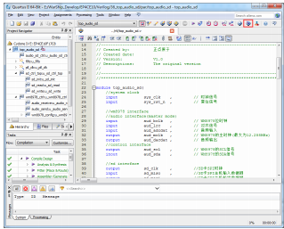

顶层模块的代码如下:
1 module top_audio_sd(
2 //system clock
3 input sys_clk , // 时钟信号
4 input sys_rst_n , // 复位信号

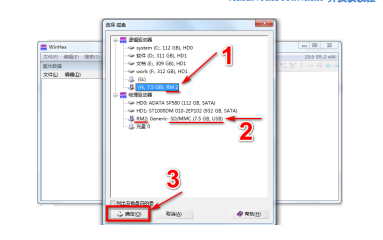

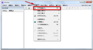

顶层模块中主要完成对其余模块的例化。在代码的第26行和第27行分别定义了音乐存放的
起始地址参数START_ADDR和音乐占用的扇区数AUDIO_SEC。音乐存放的起始地址参数
START_ADDR可以使用WinHex软件工具获得,该工具位于开发板所随附的资料中“6_软件资料/1_
软件/WinHex”目录下,双击“WinHex.exe”或者“WinHex64.exe”打开软件。软件打开后,单
击“工具”菜单,然后单击“打开磁盘(D)…”,如下图所示:
图 42.4.3 打开WinHex步骤1
图 42.4.4 打开WinHex步骤
单击“打开磁盘(D)…”后弹出“选择磁盘”界面,在“物理驱动器”下,我们看到箭
头2所指的地方有RM2、SD/MMC(7.5GB,USB)的字样,可知该物理驱动器对应的是SD卡,标号
为RM2,我们找到标号RM2在逻辑驱动器中的位置,即箭头1所指的地方,单击进入如图 42.4.5
所示界面。在该界面我们找到想要播放的音乐,对应第一扇区所在列也就是箭头所指的数据
8256为该音乐存放在SD中的地址,故START_ADDR为8256。知道了音乐存放在SD中的起始地址,
我们还需要知道音乐占用SD卡的扇区数AUDIO_SEC。首先我们通过查看该音乐文件的属性找到
该音乐文件的大小(以字节计),如图 42.4.6所示,大小为40486446字节,而SD每扇区的字
节数为512字节,所以共占用40486446/512≈79076个扇区,所以AUDIO_SEC为79076。
图 42.4.5 查看存放起始扇区
图 42.4.6 查看音乐文件大小

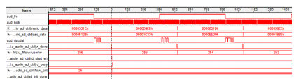

代码第37行的always语句块我们对音乐数据进行了处理,交换了SD输出的16位音频的高低
字节的顺序。这是因为WAV音频格式存放音频数据是以低字节在前,高字节在后的方式存放的,
而I2S是先输出音频的高字节。代码第95行当FIFO内部的字节数少于256时就从SD中读取音频数
据,写入FIFO。这样避免FIFO写满和读空。
图 42.4.7是音频-SD交互模块运行过程中SignalTap抓取的波形图。从图中可以看到当
FIFO中的数据等于255时,就使能开始读SD信号rd_start_en,过一个时钟后SD卡读忙信号
rd_busy拉高。对比music_data信号和dac_data信号,可以看到其低16位的高低字节进行了交
换。
图 42.4.7 SignalTap波形图

下载验证
首先我们打开WM8978音乐播放器实验工程,在工程所在的路径下打开top_audio_sd/par文
件夹,在里面找到“top_audio_sd.qpf”并双击打开。注意工程所在的路径名只能由字母、数
字以及下划线组成,不能出现中文、空格以及特殊字符等。工程打开后如图 42.5.1所示。
图 42.5.1 音乐播放器实验工程

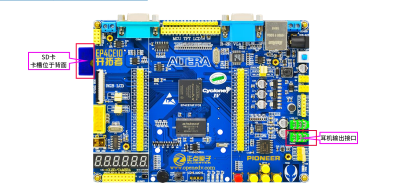

接下来我们将SD卡适配器(用于插入MicroSD卡)或者SD卡插入开发板的SD卡插槽,注意
带有金属引脚的一面朝上;然后将下载器一端连电脑,另一端与开发板上对应端口连接,并将
耳机连接至WM8978的PHONE接口,最后连接电源线并打开电源开关。
开拓者开发板实物图如下所示:
图 42.5.2 开发板实物图
接下来我们下载程序,验证FPGA从SD卡读取音乐并输出给WM8978播放的功能。
工程打开后通过点击工具栏中的“Programmer”图标打开下载界面,通过“Add File”按
钮选择top_audio_sd/par/output_files目录下的“top_audio_sd.sof”文件。开发板电源打
开后,在程序下载界面点击“Hardware Setup”,在弹出的对话框中选择当前的硬件连接为
“USB-Blaster[USB-0]”。然后点击“Start”将工程编译完成后得到的sof文件下载到开发板
中,如图 42.5.3所示。
图 42.5.3 程序下载界面
下载完成后可以听到喇叭播放音乐,戴上耳机,也能听到音乐,说明音乐播放器实验程序
下载验证成功。
