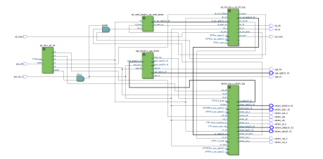

图 40.4.1是根据本章实验任务画出的系统框图。PLL时钟模块为其它各模块提供驱动时
钟;SD卡读取图片控制模块控制SD卡控制器的读接口;SD卡控制器从SD卡中读出图像数据,并
将读出的数据写入SDRAM控制器;最后VGA驱动模块通过SDRAM控制器读取SDRAM中存储的图片数
据并通过VGA接口显示在显示器上。
图 40.4.1 SD卡图片显示实验(VGA显示)系统框图
顶层模块的原理图如下图所示:
图 40.4.2 顶层模块原理图
FPGA顶层模块(top_sd_photo_vga)例化了以下五个模块:PLL时钟模块(pll_clk)、SD
卡读取图片控制模块(sd_read_photo)、SD卡控制器模块(sd_ctrl_top)、SDRAM控制器模
块(sdram_top)和VGA驱动模块(vga_driver)。

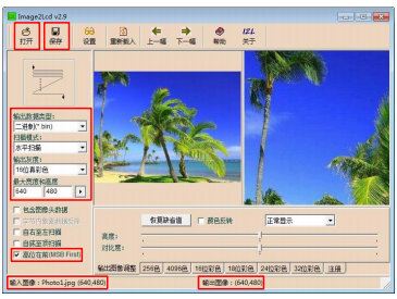

在打开下载界面之前,我们还需要先做一些准备工作,也就是向SD卡中导入bin格式的图
片。首先来介绍一下如何利用工具“Img2Lcd”将图片转成bin文件,该工具位于开发板所随附
的资料“6_软件资料/1_软件/Img2Lcd”目录下找到“Img2Lcd.exe”并双击打开,软件打开后
界面如图40.5.2所示。
在菜单栏中点击“打开”,然后在弹出的界面中选择一幅分辨率为640*480的jpg格式图片。
图片加载进来之后,在工具界面左侧设置输出数据类型为“二进制(*.bin)”,输出灰度为“16
位真彩色”,最大宽度和高度分别为“640”和“480”,选中高位在前(MSB First)。设置
完成后在菜单栏中点击“保存”,并在弹出的界面中选择bin文件的保存路径并输入文件名。
图 40.5.2 Img2Lcd工具界面
到这里我们已经成功地将第一张图片转成了bin文件,因为我们实现的功能是两张图片循
环切换显示,因此需要通过上面的方法再生成一个bin文件。此时,两张bin格式的图片文件制
作完成。

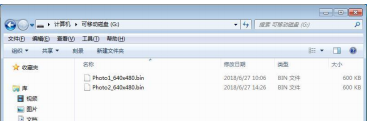

SD卡在经过多次存放数据与删除数据之后,存入的文件有可能不是按照连续的扇区地址存
储的,为了避免图片显示错误,我们将bin文件导入SD卡之前,先把SD卡格式化,格式化的设
置如图 40.5.3所示,然后点击开始按钮完成格式化。
图 40.5.3 SD卡格式化界面
接下来我们将生成的两个bin文件拷贝到SD卡中,拷贝完成后如下图所示:
图 40.5.4 SD卡bin文件拷贝完成

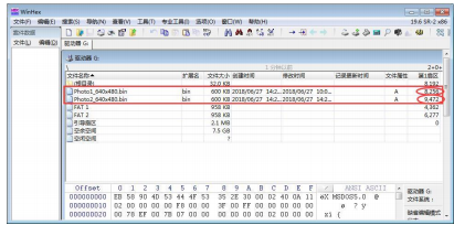

文件拷贝完成后,接下来我们使用WinHex工具软件查看这两个文件的扇区起始地址,该工
具位于开发板所随附的资料中“6_软件资料/1_软件/WinHex”目录下,双击“WinHex.exe”或

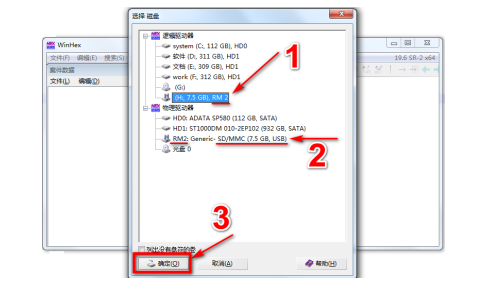

者“WinHex64.exe”打开软件。软件打开后,在菜单栏中点击“工具”,然后点击“打开磁盘”,
如下图所示。
图 40.5.5 WinHex打开界面
图 40.5.6 WinHex磁盘打开界面
在“物理驱动器”下,我们看到箭头2所指的地方有RM2、SD/MMC(7.5GB,USB)的字样,
可知该物理驱动器对应的是SD卡,标号为RM2,我们找到标号RM2在逻辑驱动器中的位置,即箭
头1所指的地方,选中后点击“确定”按钮即可查看文件的起始扇区地址,打开后的界面如下图所示:
图 40.5.7 WinHex查看扇区起始地址界面
由 上图可知,两张 bin 格式图片的起始扇区地址分别为 8256 和 9472 , 这和我们
sd_read_photo 模 块 定 义 的 PHOTO_SECTION_ADDR0 = 32'd8256 , PHOTO_SECTION_ADDR1 =
32'd9472是一致的。如果查看的值不是上图中的值,需要将代码中定义的这两个参数值改成
WinHex查看的扇区地址,然后重新编译工程。

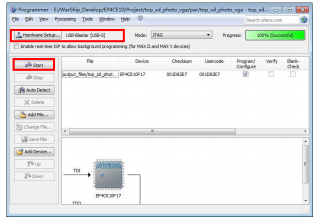

接下来我们下载程序,验证SD卡的VGA图片显示功能。工程打开后通过点击工具栏中的
“Programmer” 图 标 打 开 下 载 界 面 , 通 过 “Add File” 按 钮 选 择 top_sd_photo_vga
/par/output_files目录下的“top_sd_photo_vga.sof”文件。开发板电源打开后,在程序下
载界面点击 “Hardware Setup” ,在弹出的对话框中选择当前的硬件连接为“USB
Blaster[USB-0]”。然后点击“Start”将工程编译完成后得到的sof文件下载到开发板中,如
图 40.5.所示:
图 40.5.8 程序下载完成界面
程序下载完成后,此时显示器上循环切换显示SD卡中的两张图片,说明SD卡图片显示实验
(VGA显示)下载验证成功。如图 40.5.8和图 40.5.9所示:
