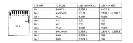

SD卡共有9个引脚线,可工作在SDIO模式或者SPI模式。在SDIO模式下,共用到CLK、CMD、
DAT[3:0]六根信号线;在SPI模式下,共用到CS(SDIO_DAT[3])、CLK(SDIO_CLK)、MISO
(SDIO_DAT[0])、MOSI(SDIO_CMD)四根信号线。
SD卡接口定义以及各引脚功能说明如图 39.1.3
所示。
图 39.1.3 SD卡接口定义以及各引脚功能说明

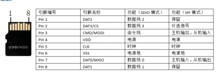

市面上除标准SD卡外,还有MicroSD卡(原名TF卡),是一种极细小的快闪存储器卡,是
由SanDisk(闪迪)公司发明,主要用于移动手机。MicroSD卡插入适配器(Adapter)可以转换成SD卡,其操作时序和SD卡是一样的。MicroSD卡接口定义以及各引脚功能说明如图 39.1.4所
示。
图 39.1.4 MicroSD卡接口定义以及各引脚功能说明

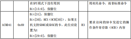

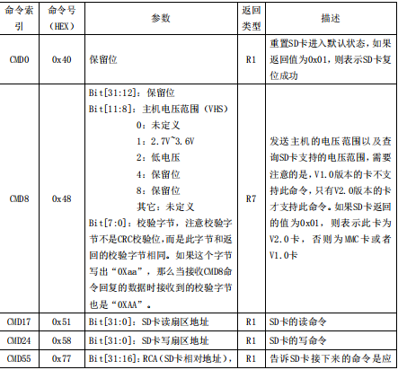

SD卡的命令分为标准命令(如CMD0)和应用相关命令(如ACMD41)。ACMD命令是特殊命令,
发送方法同标准命令一样,但是在发送应用相关命令之前,必须先发送CMD55命令,告诉SD卡
接下来的命令是应用相关命令,而非标准命令。发送完命令后,SD卡会返回响应命令的信息,
不同的CMD命令会有不同类型的返回值,常用的返回值有R1类型、R3类型和R7类型(R7类型是
CMD8命令专用)。SD卡的常用命令说明如下表(表 39.1.2)所示。
表 39.1.2 SD卡常用命令说明

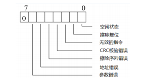

SD卡返回类型R1数据格式如下图所示:
图 39.1.6 SD卡返回类型R1数据格式
由上图可知,SD卡返回类型R1格式共返回1个字节,最高位固定为0,其它位分别表示对应
状态的标志,高电平有效。

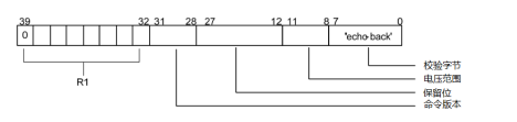

SD卡返回类型R7数据格式如下图所示:
图 39.1.8 SD卡返回类型R7数据格式
由上图可知,SD卡返回类型R7格式共返回5个字节,首先返回的第一个字节为前面介绍的
R1的内容,其余字节包含SD卡操作电压信息和校验字节等内容。其中电压范围是一个比较重要
的参数,其具体内容如下所示:
Bit[11:8]:操作电压反馈
0:未定义
1:2.7V~3.6V
2:低电压
4:保留位
8:保留位
其它:未定义

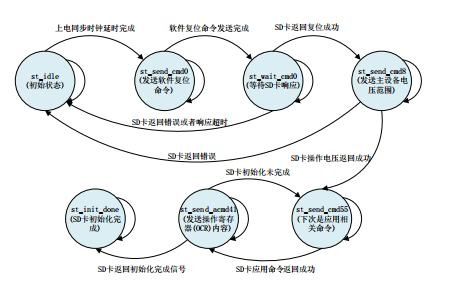

由于市面上大多采用SD2.0版本协议的SD卡,接下来我们仅介绍SD2.0版本协议的初始化流
程,以下提到的SD卡均代表基于SD2.0版本协议的SDHC卡,其详细初始化步骤如下:
1、 SD卡完成上电后,主机FPGA先对从机SD卡发送至少74个以上的同步时钟,在上电同
步期间,片选CS引脚和MOSI引脚必须为高电平(MOSI引脚除发送命令或数据外,其
余时刻都为高电平);
2、 拉低片选CS引脚,发送命令CMD0(0x40)复位SD卡,命令发送完成后等待SD卡返回响应数据;
3、 SD卡返回响应数据后,先等待8个时钟周期再拉高片选CS信号,此时判断返回的响应
数据。如果返回的数据为复位完成信号0x01,在接收返回信息期间片选CS为低电平,
此时SD卡进入SPI模式,并开始进行下一步,如果返回的值为其它值,则重新执行第
2步;
4、 拉低片选CS引脚,发送命令CMD8(0x48)查询SD卡的版本号,只有SD2.0版本的卡才
支持此命令,命令发送完成后等待SD卡返回响应数据;
5、 SD卡返回响应数据后,先等待8个时钟周期再拉高片选CS信号,此时判断返回的响应
数据。如果返回的电压范围为4’b0001即2.7V~3.6V,说明此SD卡为2.0版本,进行下一
步,否则重新执行第4步;
6、 拉低片选CS引脚,发送命令CMD55(0x77)告诉SD卡下一次发送的命令是应用相关
7、 SD卡返回响应数据后,先等待8个时钟周期再拉高片选CS信号,此时判断返回的响应
数据。如果返回的数据为空闲信号0x01,开始进行下一步,否则重新执行第6步。
8、 拉低片选CS引脚,发送命令ACMD41(0x69)查询SD卡是否初始化完成,命令发送完
成后等待SD卡返回响应数据;
9、 SD卡返回响应数据后,先等待8个时钟周期再拉高片选CS信号,此时判断返回的响应
数据。如果返回的数据为0x00,此时初始化完成,否则重新执行第6步。

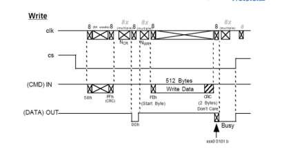

再从SD卡中读出数据,并验证数据的正确性。SD卡的写操作时序图如下图所示:
图 39.1.10 SD卡写操作时序图
SD卡的写操作流程如下:
1、 拉低片选CS引脚,发送命令CMD24(0x58)读取单个数据块,命令发送完成后等待
SD卡返回响应数据;
2、 SD卡返回正确响应数据0x00后,等待至少8个时钟周期,开始发送数据头0xfe;
3、 发送完数据头0xfe后,接下来开始发送512个字节的数据;
4、 数据发送完成后,发送2个字节的CRC校验数据。由于SPI模式下不对数据进行CRC校
验,直接发送两个字节的0xff即可;
5、 校验数据发送完成后,等待SD卡响应;
6、 SD卡返回响应数据后会进入写忙状态(MISO引脚为低电平),即此时不允许其它操
作。当检测到MISO引脚为高电平时,SD卡此时退出写忙状态;
7、 拉高CS引脚,等待8个时钟周期后允许进行其它操作。

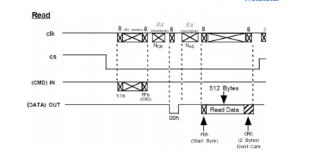

SD卡的读操作流程如下:
1、 拉低片选CS引脚,发送命令CMD17(0x51)读取单个数据块,命令发送完成后等待
SD卡返回响应数据;
2、 SD卡返回正确响应数据0x00后,准备开始解析SD卡返回的数据头0xfe;
3、 解析到数据头0xfe后,接下来接收SD卡返回的512个字节的数据;
4、 数据解析完成后,接下来接收两个字节的CRC校验值。由于SPI模式下不对数据进行
CRC校验,可直接忽略这两个字节;
5、 校验数据接收完成后,等待8个时钟周期;
6、 拉高片选CS引脚,等待8个时钟周期后允许进行其它操作。

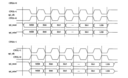

CPHA用于控制数据与时钟的对齐模式,其不同模式下的时序图如下图所示:
图 39.1.13 不同CPHA模式下的时序图
由上图可知,当CPHA = 1时,时钟的第一个变化沿(上升沿或者下降沿)数据开始改变,
那么也就意味着时钟的第2个变化沿(与第一个变化沿相反)锁存数据;当CPHA = 0时,数据
在时钟的第一个变化沿之前就已经改变,并且保持稳定,也就意味着在时钟的第一个变化沿锁
存数据。
对于SD卡的SPI模式而言,采用的SPI的通信模式为模式3,即CPOL = 1,CPHA = 1,在SD
卡2.0版本协议中,SPI_CLK时钟频率可达50Mhz。

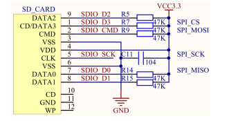

我们的开拓者FPGA开发板上有一个SD卡插槽,用于插入SD卡,其原理图如图 39.3.1所示:
图 39.3.1 SD卡接口原理图

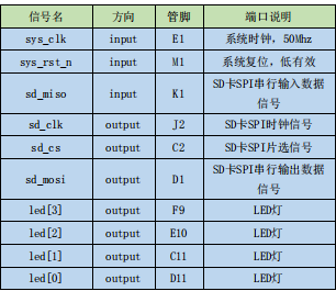

由上图可知,在SD卡的SPI模式下,只用到了SDIO_D3(SPI_CS)、SDIO_CMD(SPI_MOSI)、
SDIO_SCK(SPI_SCK)和SDIO_D0(SPI_MISO)引脚,而其它两个引脚是在SD卡的SDIO模式下用
到的。
本实验中,各端口信号的管脚分配如下表所示。
表 39.3.1 SD卡读写测试实验管脚分配

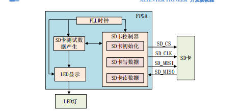

通过前面介绍的SD卡初始化、写操作以及读操作可知,SD卡的这个三个操作是相互独立且
不能同时进行的,因此我们可以将SD卡的初始化、写操作以及读操作分别划分为三个独立的模
块,最后将这三个模块例化在SD卡的控制器模块中,便于在其它工程项目中使用。图 39.4.1
是本章实验的系统框图,PLL时钟模块(PLL)为各个模块提供驱动时钟,SD卡测试数据产生模
块产生测试数据写入SD卡,写完后从SD卡中读出数据,最终读写测试结果由LED显示模块通过
控制LED灯的显示状态来指示。
图 39.4.1 SD卡读写测试系统框图

给sd_clk。sd_clk从上电之后,是一直都有时钟的,而我们在前面说过SPI_CLK的时钟在空闲
时为高电平或者低电平。事实上,为了简化设计,sd_clk在空闲时提供时钟也是可以的,其是
否有效主要由片选信号来控制。

SD卡初始化模块完成对SD卡的上电初始化操作,我们在SD卡的简介部分已经详细的介绍了
SD卡的初始化流程,我们只需要按照SD卡的初始化步骤即可完成SD卡的初始化。由SD卡的初始
化流程可知,其步骤非常适合状态机编写,其状态跳转图如图 39.4.3所示。
图 39.4.3 SD卡初始化状态跳转图
由上图可知,我们把SD卡初始化过程定义为7个状态,分别为st_idle(初始状态)、
st_send_cmd0(发送软件复位命令)、st_wait_cmd0(等待SD卡响应)、st_send_cmd8(发送
CMD8命令)、st_send_cmd55(发送CMD55命令)、st_send_acmd41(发送ACMD41命令)以及
st_init_done(SD卡初始化完成)。因为SD卡的初始化只需要上电后执行一次,所以在初始化
完成之后,状态机一直处于st_init_done状态。
